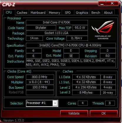

Dien Bios ist meinen ja quasi gleich, beliebt bei dir die Vcore konstant wnen du sie in Windows mit COUZ oder HWMonitor ausliest?

Adaptive Mode und LLC auf Auto? Wie stellst du dann die VCORE ein? Adaptive heißt doch er passt sie an oder? Ich muss mal schauen, aber ich kann bei adaptive nicht mal ne Spannung einstellen, kann ich nur bei Manuel und bei Off Set kann ich nur ein positives oder negatives Off Set einstellen.
Ja. Ne andere Anzeige gibt's doch bei CPUZ etc nicht. Zudem war der Wert im Video bei der8auer auch konstant und er hat dabei von Vcore gesprochen. Mir ist bewusst, dass das eigentlich 2 verschiedene Sachen sind.

Die aktuellste. Übers Bios direkt prüfen lassen. Dann muss ich das mit dem Adaptiv nochmal probieren. Mit was lest ihr die Vcore aus?
Die VID ist keine Spannung. Versuche es mit Hwinfo64 ... Dort nach einer Spalte suchen, die mit "Vcore" beschriftet ist.
Was zeigt den CPUZ bei VID an. Wenn es die richtig VID wäre müsste die doch immer Konstant sein oder nicht? Ich mein da steht VID und dnan kommt V, ergo VOlt oder?
Das Mainboard wird nicht unterstützt, wenn CPU-Z die VID anzeigt. Der Wert ist nicht relevant. VID = Voltage Identification Definition = keine Spannung ...

Keine Ahnung was du da hast. CPU-Z hat noch nie die VID angezeigt. Da steht schon ewig Core Voltage und nirgends VID.
Und wenn da falsche Werte angezeigt werden sollten, liegt's entweder an einer uralten Version oder schrottigen Boardsensoren.
Andernfalls wird das Board nicht unterstützt.
HWiNFO zeigt alles an, man muss nur hinschauen. VID ist VID(für jeden Kern), steht bei den CPU Sensoren. vcore ist vcore und steht bei den Boardsensoren(in der Regel gleicher Wert wie bei CPU-Z, da gleicher Sensor).
Hilfreich wäre auch den Sensorscreen dafür zu öffnen anstatt auf der Übersicht nach der vcore zu suchen. Da findet sich nämlich keine vcore sondern nur die VID eines Kerns.
Hey danke! Das wars. ich hatte CPUZ 1.77 und bei HW Monitor hab ich bei der VID geschaut ich schaf! komischerweise schwankt diese wie blöd bei manual mode für die Vcore und bleibt stabil bei adaptiv. Und die Vcore wird beim HWmonitor irgendwie immer doppelt so hoch angezeigt. Das hat mich natürlich in Summe vollends verwirrt. Nun mit CPUZ 1.78 zeigt er die Vcore an und es steht auch core voltage da ;)
Man manchmal ist man echt ein Depp... Sorry für die VErwirrung und vielen Dank für die Hilfe!
