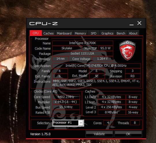

Ich muss meine Aussage korrigieren, die CPU läuft bei 4,6 Ghz auf 1,360V (im Bios eingestellt) aber unter CPU-Z und HW-Monitor zeigt er 1,408 V an bei Last, das verstehe ich nicht so ganz... Im Bios habe ich Adaptiv + Offset eingestellt beim Vcore

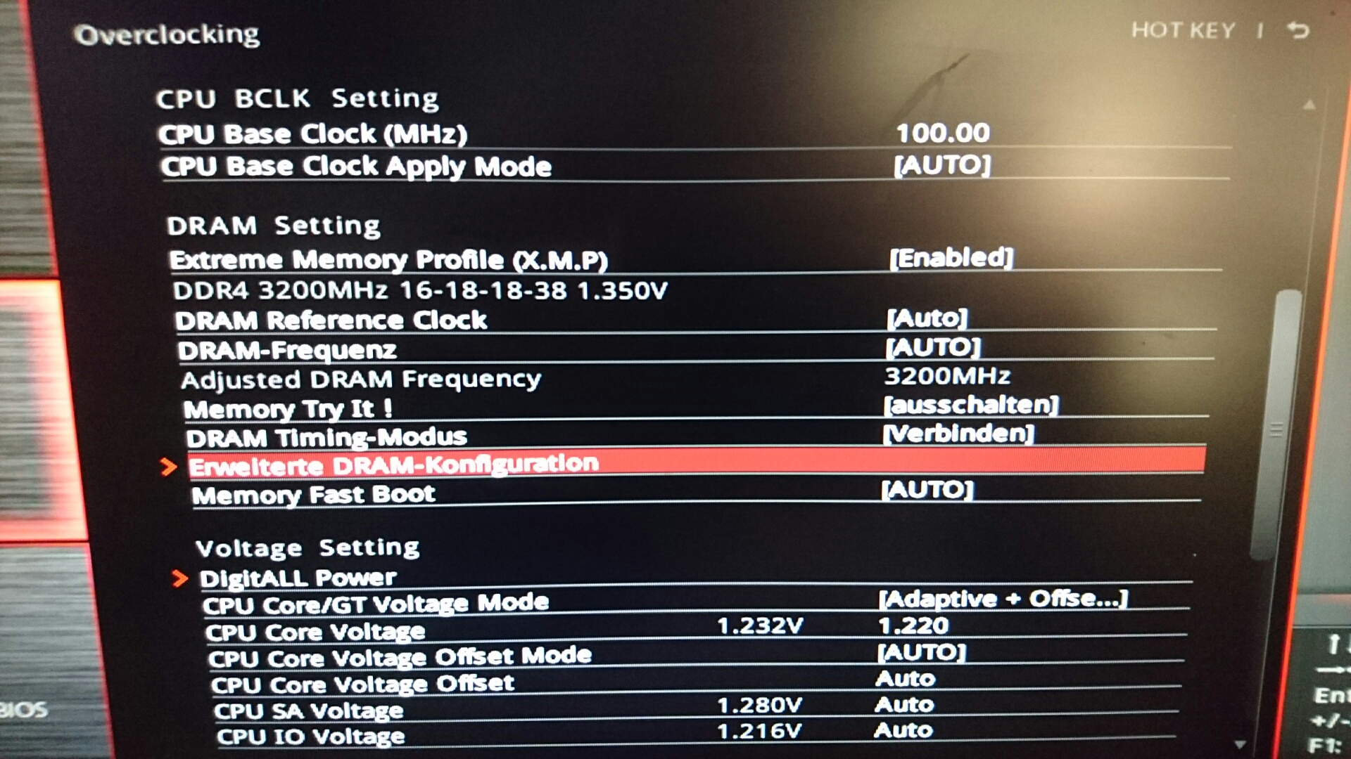

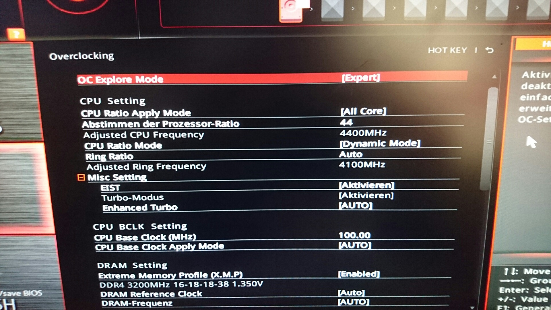

Ich habe Adaptiv + Offest aktiv und im bios den wert 1,220 V eingestellt
zur auswahl hätte ich aber noch offest oder nur adaptiv oder auch manuell (overwrite)
Suche dir mal eines aus, entweder Offset, Adaptiv oder manuell. Alles gleichzeitig kann nix Gescheites sein. Stelle mal einen Screenshot von den Einstellungen rein.

Stelle von Adaptive + Offset auf Adaptive oder Offset, nicht beides.
SA und IO Voltage sind außerdem reichlich hoch. Würde ich mal 1,2 V (SA) und 1,15 V (IO) versuchen. Und wenn das stabil läuft, kann man sich noch weiter runter tasten. Aber erstmal würde ich sowieso die VCore richtig einstellen und ausloten, ohne XMP Profil beim Ram.
