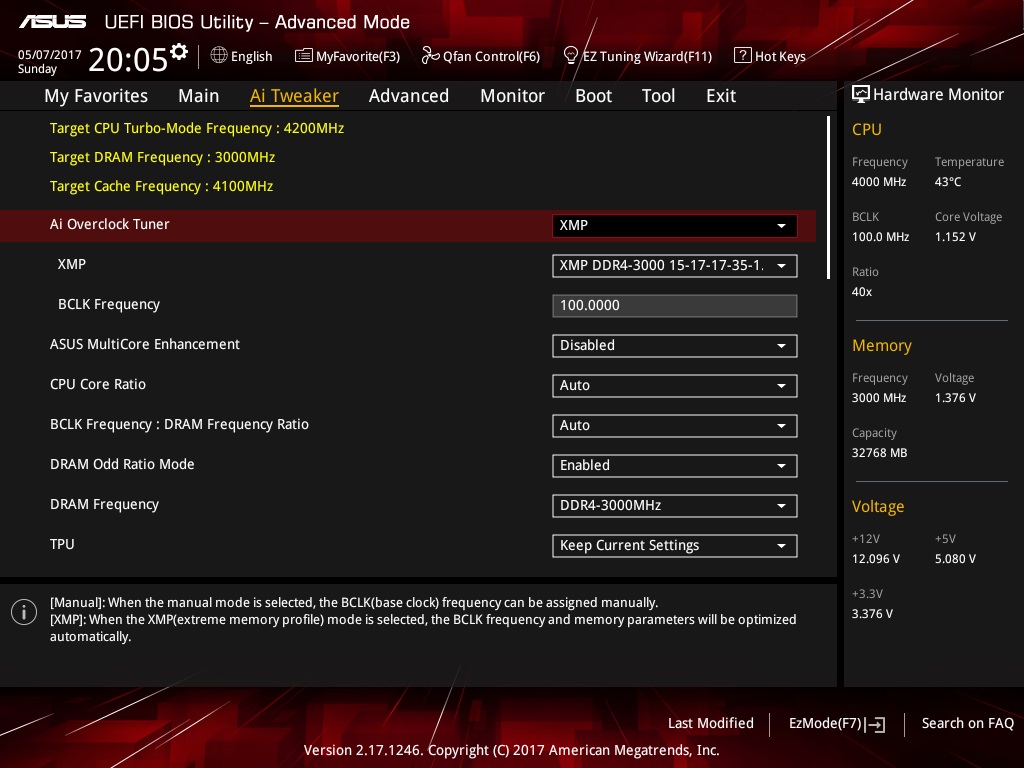

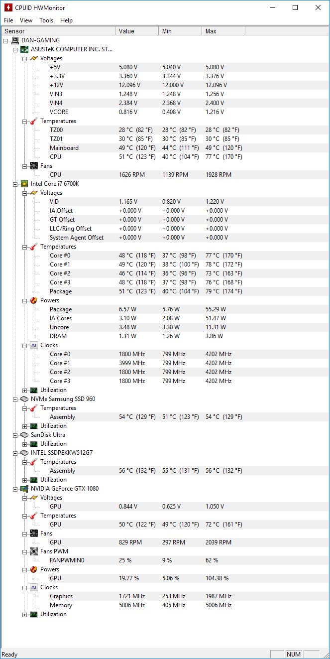

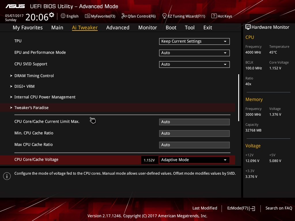

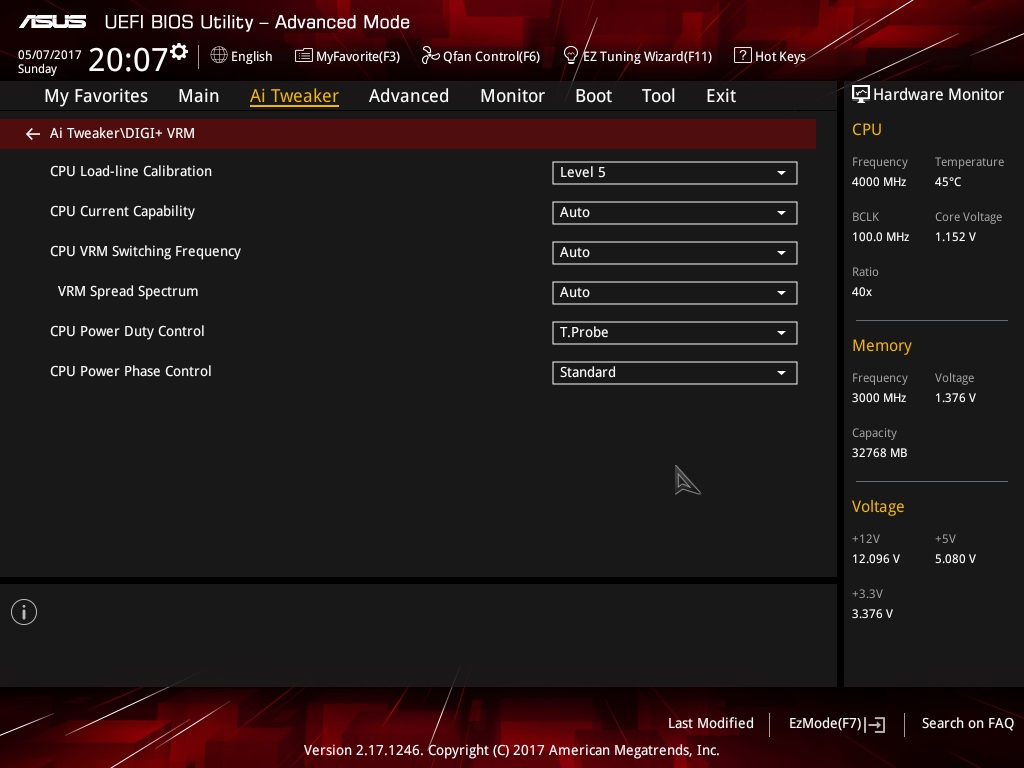

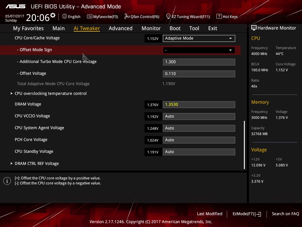

Hab heute mal den ganzen Tag über getestet... Raus kam dabei folgendes:
Bin damit aber absolut nicht zufrieden. Wenn ich die Setting blind von Larve74 übernehme, erhalte icvh die Werte aus dem HWInfo Screen. Änder ich dieses Werte ändert sich im Betrieb aber nichts :freak:
Einstellungen im UEFI: 02.jpg03.jpg04.jpg05.jpg
Kann wer helfen?

Du schaust an der falschen Stelle, die VID ist nicht der Vcore...
Und da haste auf deinem Screen derzeit 0,8.., min. 0,4.. und max. 1,21... Passt doch zu deinen im Bios eingestellten Werten?
