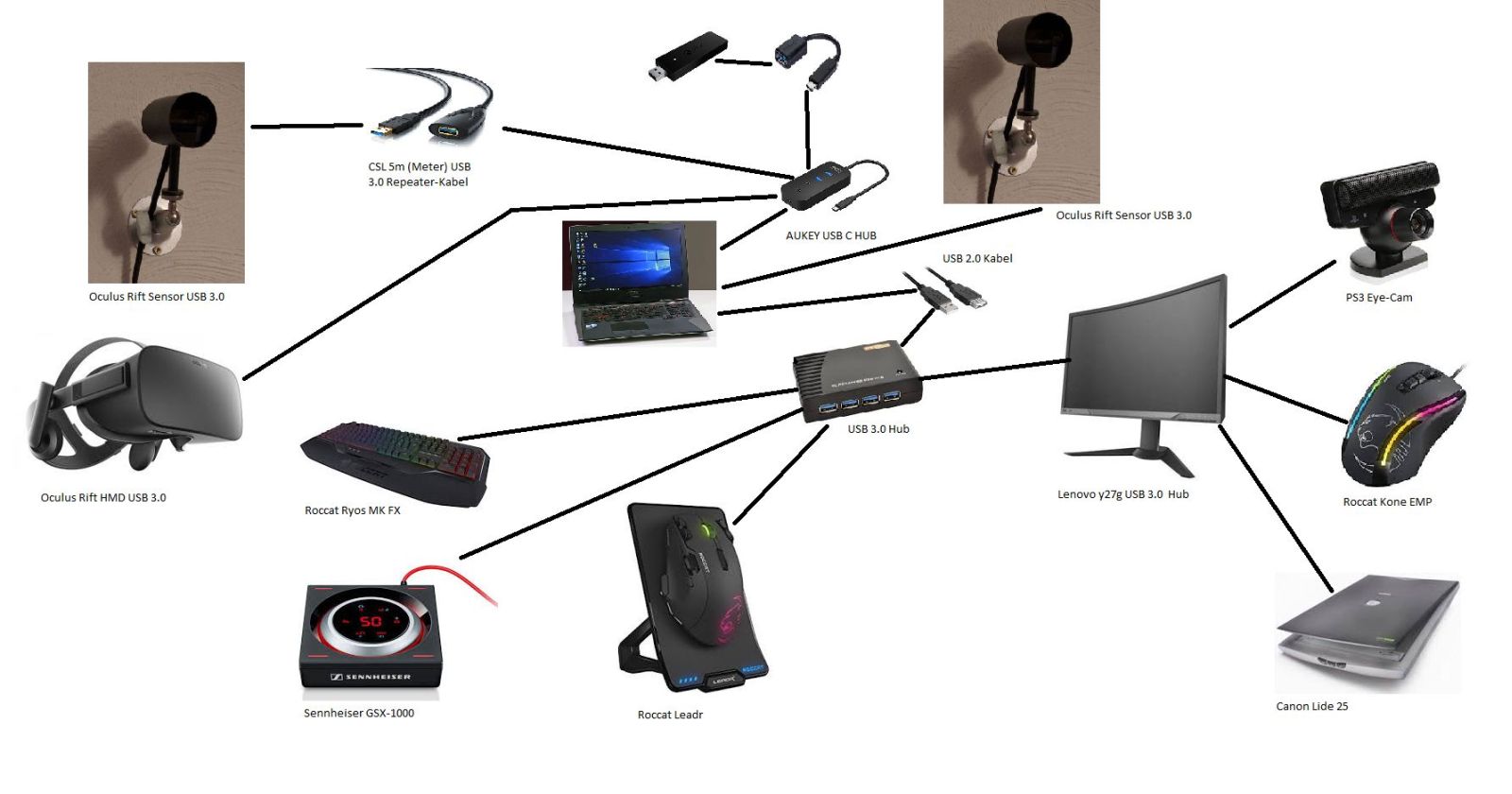

ColinMacLaren schrieb:
Stecke ich den zweiten daneben, schaltet einer auf USB 2.0 oder ich erhalte "schlechte Tracking Qualität". Stecke ich ihn hingegen in den 3.1-Port, der wie gesagt an einem separaten Controller hängt, schaltet dennoch einer auf USB 2.0. Das ist schon schräg.
Keine Ahnung wie representativ das ist, aber im BIOS gibt es ja diese ganzen an/aus/Auto Optionen für USB3.0 xHCI und EHCI, neben dem eigentlich USB 3.0 Controller. Wenn ich nicht alle diese Optionen aktiviere, findet der Geräte Manager zwar den Intel USB 3.0 eXtensible Host Controller, aber vernünftig drauf laufen tun die Sensoren so nicht.
Ist mir aufgefallen, als ich Treiber Update machen wollte. xHCI war deaktiviert, was komischerweise dem Originaltreiber der Mainboard CD nicht stört. Dem aktuellen ausm Netz aber schon - der verweigert die Installation.
Erst nachdem ich alles aktiviert hatte, konnte ich den aktuellen Treiber installieren und danach waren auch alle angeblichen "Poor Tracking"/USB 2.0 Probleme weg. Btw musste ich die meisten USB Geräte abziehen, damit er beim Installieren nicht hängen bleibt.
Schlechte Tracking Qualität gibt es Unterschiede. Manchmal ist das auch nur der Wireless Sync Timeout. Mal unter "Devices" schauen und die Problematischen für mehr Infos anklicken.
Ich habe es endlich hinbekommen. Mit einem einfachen USB-C-Hub kann ich zwei Geräte (also Sensor + HMD in USB 3.0 am USB-C-Anschluss betreiben. Der zweite Sensor kommt dann an einen USB3.0-Port und die gesamte restliche Peripherie wird auf USB 2.0 gesetzt, damit sie keine Bandbreite klaut. Den dritten Sensor per USB 2.0 anzubinden bekomme ich dann auch noch hin. Und auf der linken Seite am Laptop sind noch die zwei Anschlüsse frei für ein HOTAS.
Sieht dann so aus. Keine Ahnung, warum es da so Probleme gab :)
