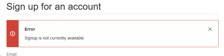

Man muss hier einen extra Account anlegen und ein Ticket aufmachen. Ich warte allerdings ohne weiteres Feedback bereits seit 17 Tagen auf mein Ersatzkabel, also anfangs war die Kommunikation gut, aber keine Auskunft, ob eins abgeschickt worden ist bzw trackingnummer. Am besten dein Video mit einfügen, dann halt Backernummer, Adresse u. halt Fehlerbeschreibung.

Hab gerade versucht, mich am Support- Portal anzumelden "Anmeldung ist nicht verfügbar".

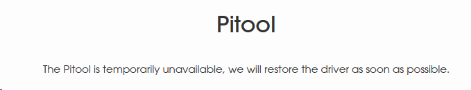

Pitool ist auch weiterhin nicht verfügbar

@ZeroZerp PiTool Versionen gibts hier:
die offizielle version http://pisetup.pimaxvr.com/PiToolSetup_181_95.exe
die beta: https://drive.google.com/open?id=1UlMz2iMbYrIIMnPAZIKJTX_AueEm15u_
die vorgänger Version 91: http://pisetup.pimaxvr.com/PiToolSetup_1.0.1.91.exe
ich bin aktuell auf der 103 beta
