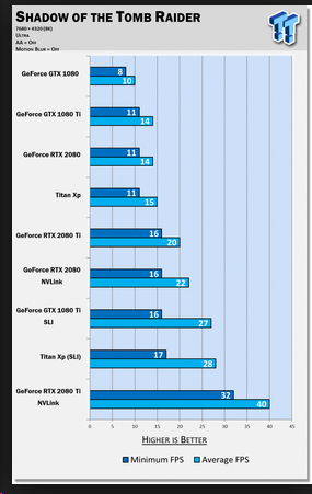

ronrebell schrieb:
Um ehrlich zu sein lohnt 2080 ti bei Pimax auf alle Fälle.
Je höher die Auflösung, desto weiter lässt die 2080ti die anderen Karten hinter sich.
Extrembeispiel 8k (100% schneller als eine 1080 und knapp 50% schneller als ne 1080 ti) ):
Das macht in VR schon deutlich was aus.
