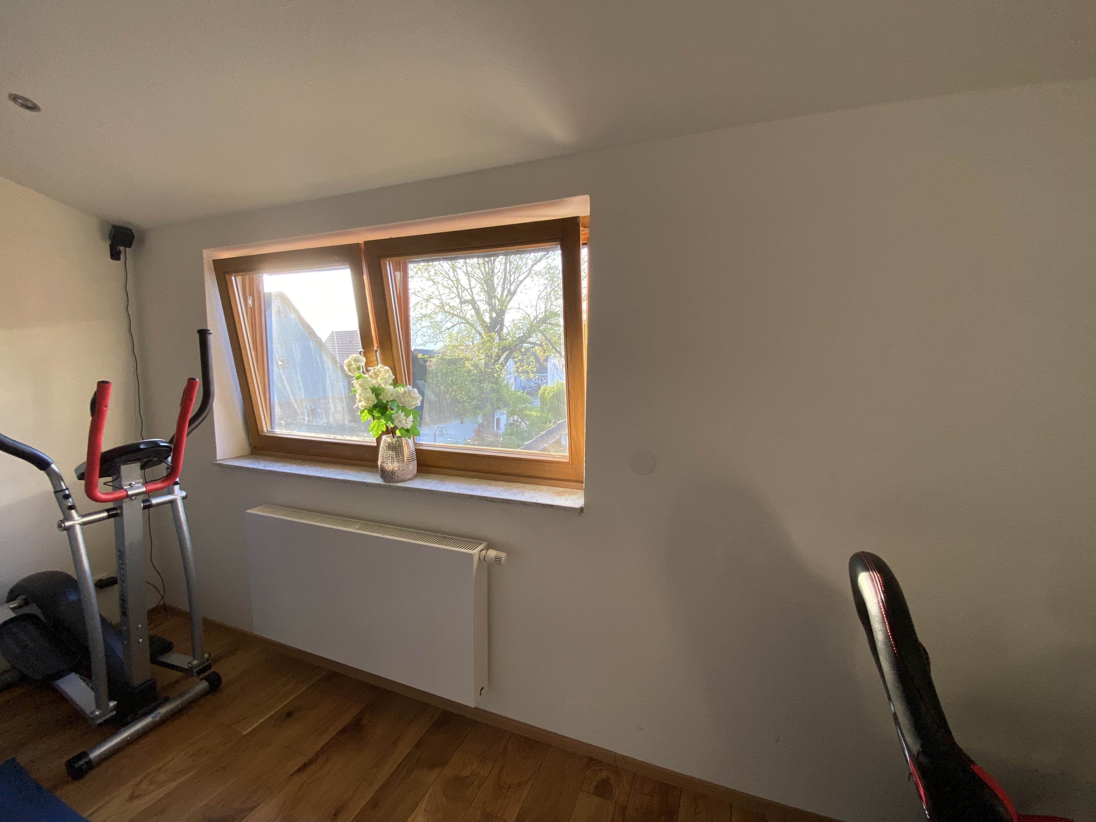

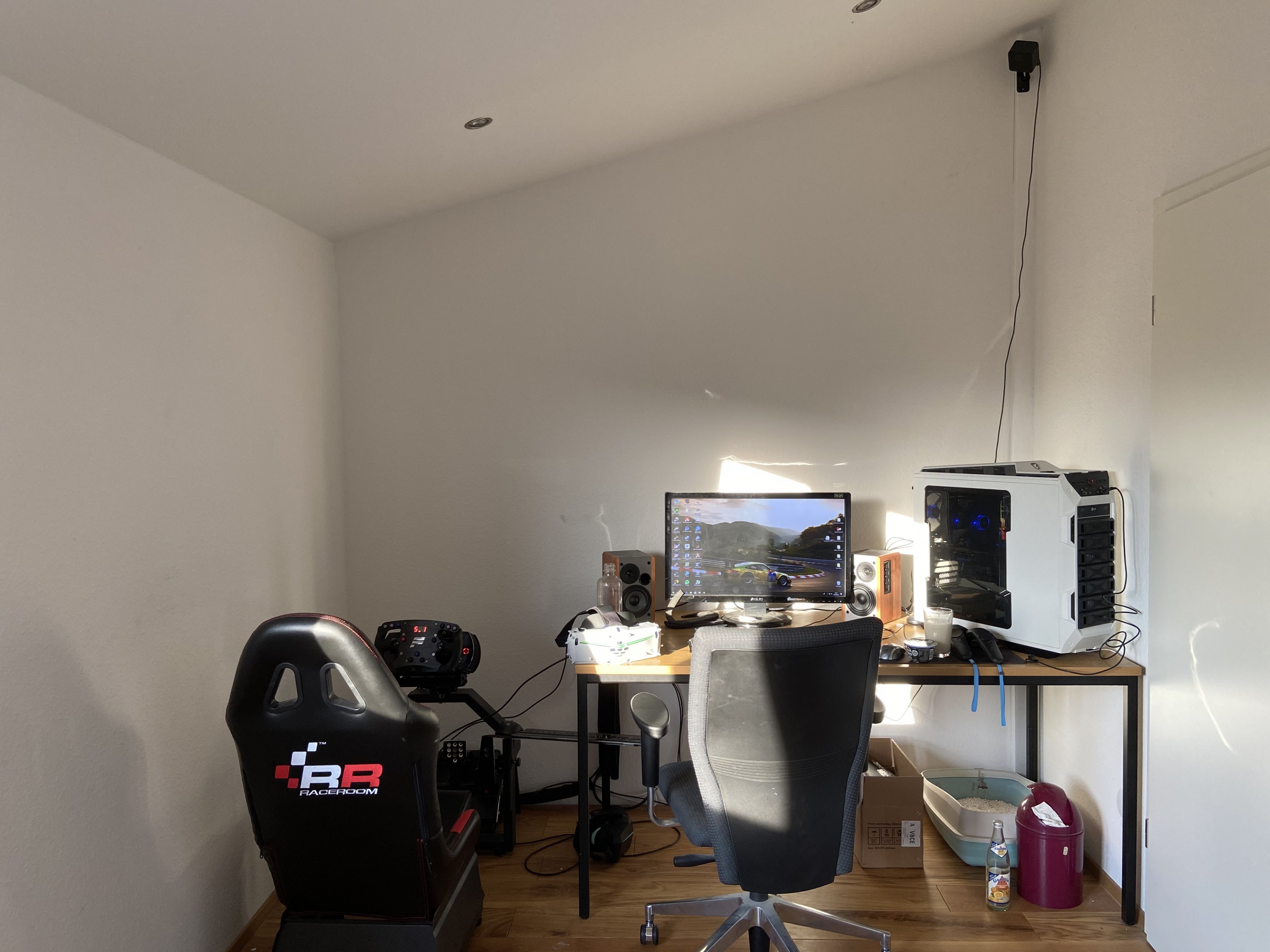

Ich schicke euch mal Bilder wie die bases hängen. Vll habt ihr ja Verbesserungsvorschläge.

Du sitzt da ziemlich ungünstig so am Rand. Mittig wäre da glaube ich besser. Die hintere Base hat dadurch einen
schlechten Winkel.
