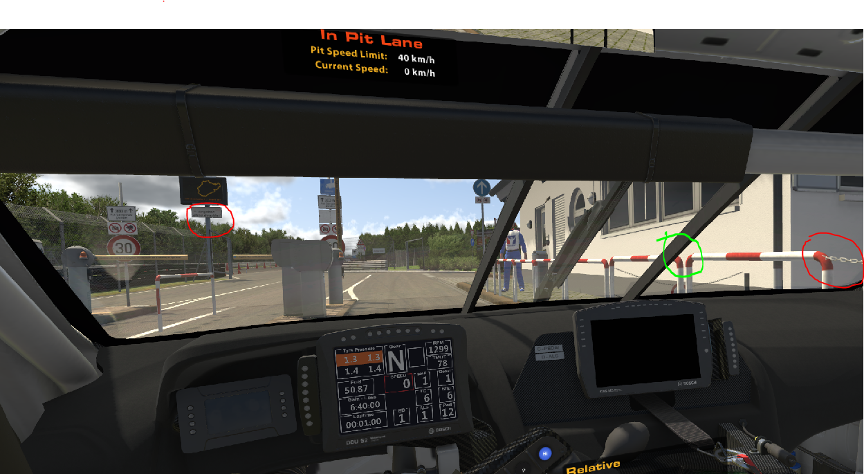

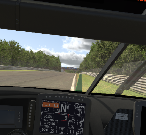

Ist vlt nicht das Beste Beispiel, aber ich konnte es unter Mittag im HomeOffice machen:
(Snipingtool-Screenshot vom Windows aus - entspricht nicht 100% meinem VR-Bild bzw. was ich in der Brille sehe)
An der roten Markierung rechts (also Schnauze auf dieser Höhe) kann ich vorn-links mit viel Geduld das Schild lesen. An der grünen Markierung gehts dann ohne Anstrengungen.

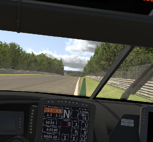

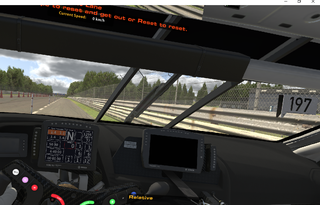

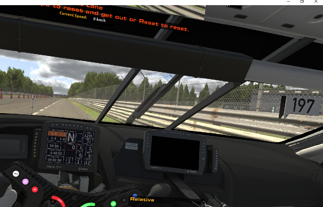

Beispiel 2
Rechter Spiegel genau am 197er Schild kann ich "Bilstein" erstmals so lesen, dass "B", "I" und "L" nicht einfach nur ein Brei sind. Am grünen Pylone kann ich es dann klar lesen.
Die Screens von Beispiel 2 sollen es nur veranschaulichen, Fahrzeugposition ist wie im Text beschrieben.
