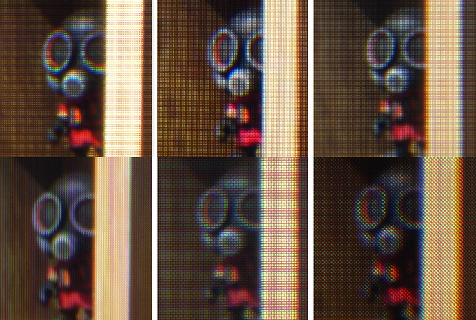

weil wenn ich mir hier die Lensshots anschaue,
ist der Unterschied zwischen 5k+ und 8k+ wesentlich höher als zw. 8k+ und 8kx
https://www.computerbase.de/forum/threads/der-ultimative-pimax-thread-4k-5k-8k.1724302/post-23211548
Top Left: 8KX
Top Middle: HP Reverb
Top Right: 8K+
Bottom Left: Valve Index
Botom Middle: 5K+
Bottom Right: Original 8K

Ja die Lens Vergleiche kenne ich. Da sieht man ja hauptsächlich den Sde. Der ist wirklich viel besser bei der 5k. Ich habe aufjedenfall die maxresolution in ner Datei geändert Auf 16xxx für Steam vr. Daran kann es eig nicht liegen denke ich. Kann daheim nacher mal schauen welche es genau war nicht dass das nicht richtig geklappt hat. Habe aber auch schon potato fov mit hohen ss versucht und war auch nicht mit der Schärfe zufrieden. Ich denke das liegt einfach am upscaler.
Es heißt ja immer das 8kx min so scharf ist wie reverb und die reverb vom @steppi ist anscheinend zumindest in iracing viel schärfer.
