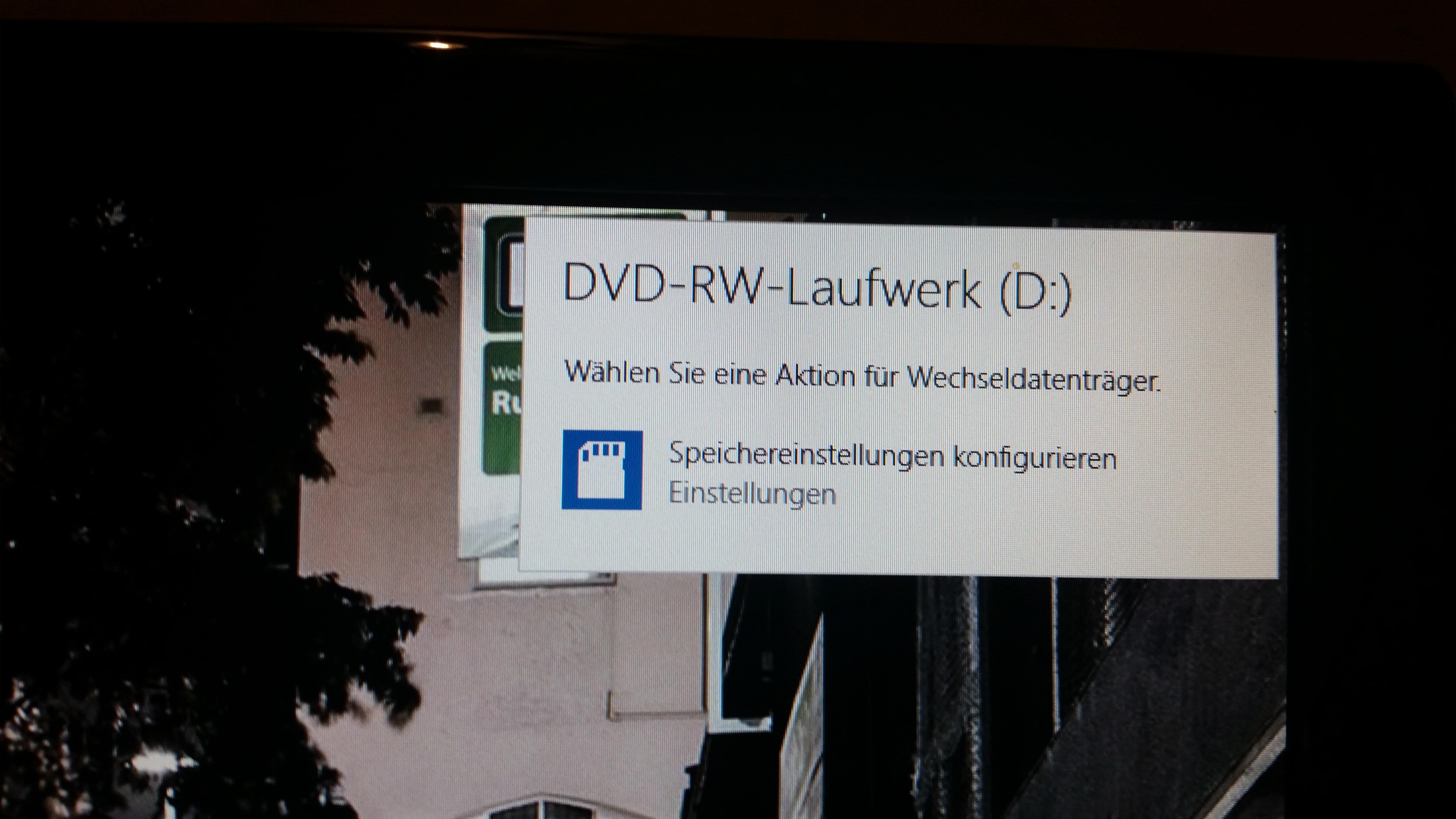

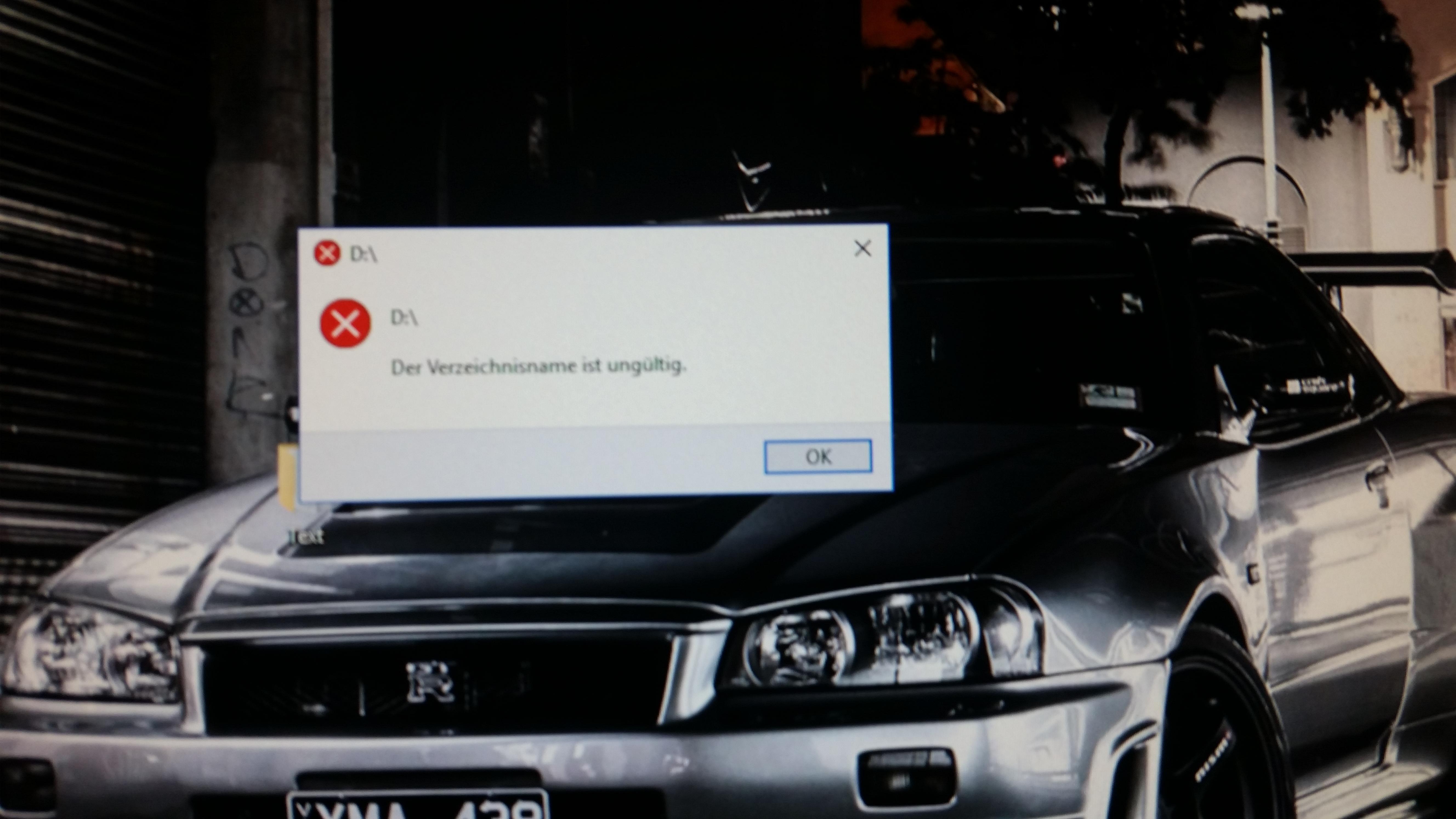

Das gleiche Prob. hab ich aber auch seit dem ich gestern auf Win10 geupt habe.
Laufwerk wird zwar erkannt und ist überall zu finden sobald ich aber ne CD oder DVD rein packe kommt nen Fehler D: *der Verzeichnissname ist ungültig*
Klick ich dann aufs Laufwerk ist die DVD o. CD einfach leer.
Jemand nen Tipp oder Lösung?

Bilder kommen gleich mal.
