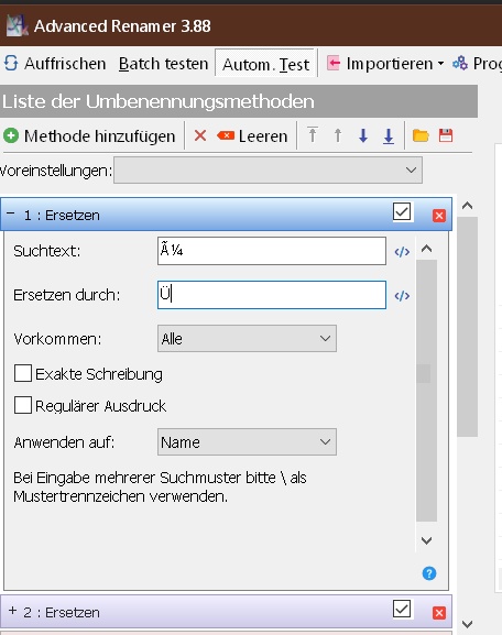

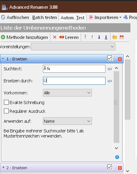

Moin moin !
Für Umbenennungen nehme ich den Advanced Renamer.
Aus der "Liste der Umbennungsmethoden" "Ersetzen" wählen und dann halt Suchtext und "Ersetzen durch" eingeben
Reaktionen: Smily

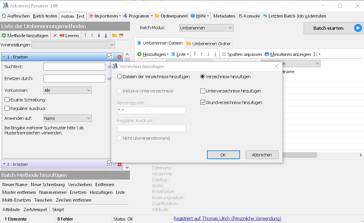

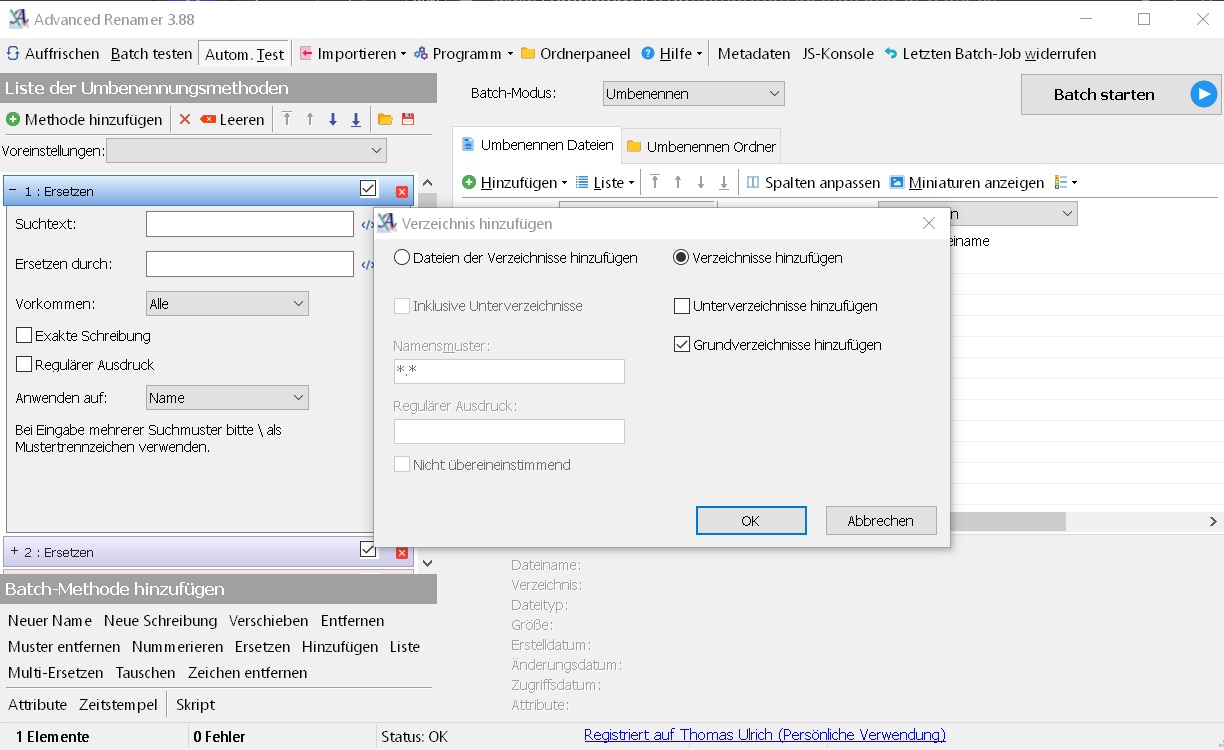

Kann der Advanced Renamer auch rekusiv, d.h. alle Unterverzeichniss durchsuchen und die Einträge wie gewünscht ändern? Der Total Commander kann das, soweit ich das sehe nicht.
Das kann er :)
Sogar in einem Rutsch mit den Dateien im jeweiligen Verzeichnis, falls das nötig wäre.
