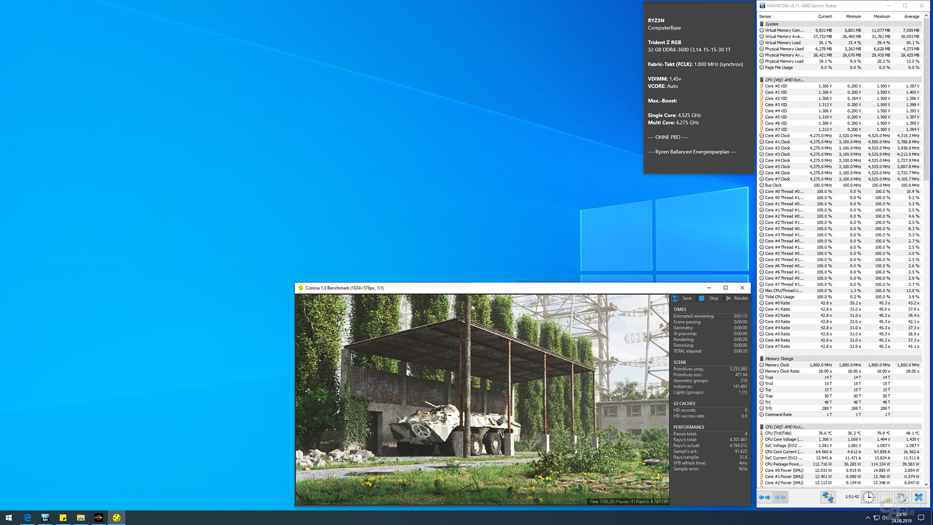

Celticon schrieb:
Meiner Meinung nach schafft doch jede 3800X CPU die 4,25 Ghz Allcoretakt spielend. Liege ich damit richtig?
Meiner schafft 4,525 GHz Boost-Takt auf einen und 4,275 GHz all Core - siehe auch meinen Erfahrungsbericht.
