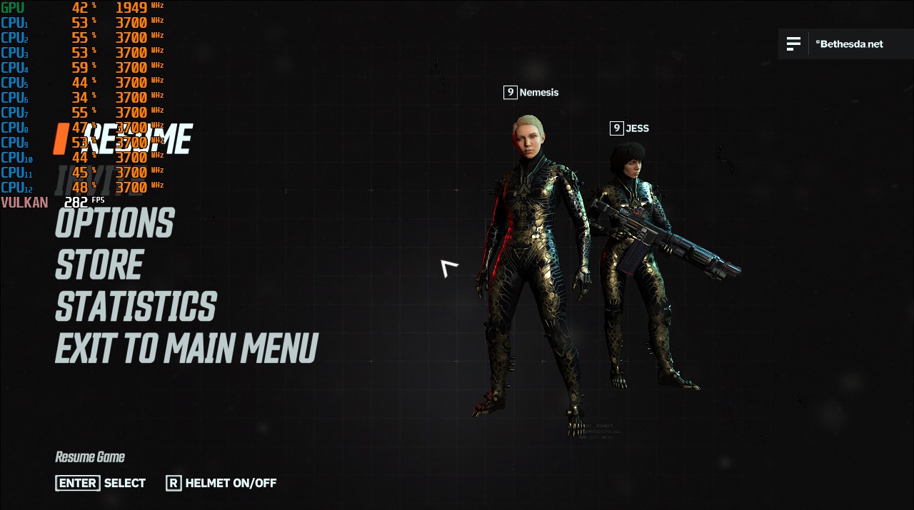

Eine letzte Frage noch. Ich wollte mal anhand von Wolfenstein Youngblood sehen was die CPU leistet und habe die Auflösung auf 720p gestellt. Hier sieht man jetzt schön, dass die CPU die Grafikkarte limitiert.
Was mich nur irritiert sind die konstanten 3700Mhz. Sollte die CPU nicht im Boost Modus bis auf 4Ghz takten?
Wo ist das gpulimit? die ist doch nur bei 42%. du bist hier entweder im cpu-limit(warum so niedriger takt?), oder in einem fps-limit (fps-obergrenze des spiels?) oder das spiel ist nicht gut optimiert(vielleicht liegt auch nur an vulkan?)
Hast du eigentlich irgendwas von meinem Text gelesen oder nur das Bild angesehen?
