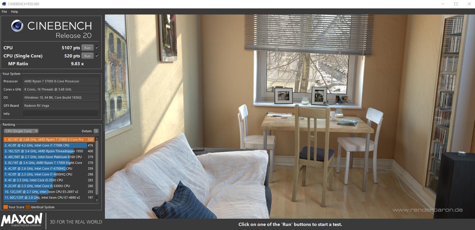

Userbenchmark
Cinebench - Multicore: 4555, Singlecore: 490, MP Ratio: 9,41 x

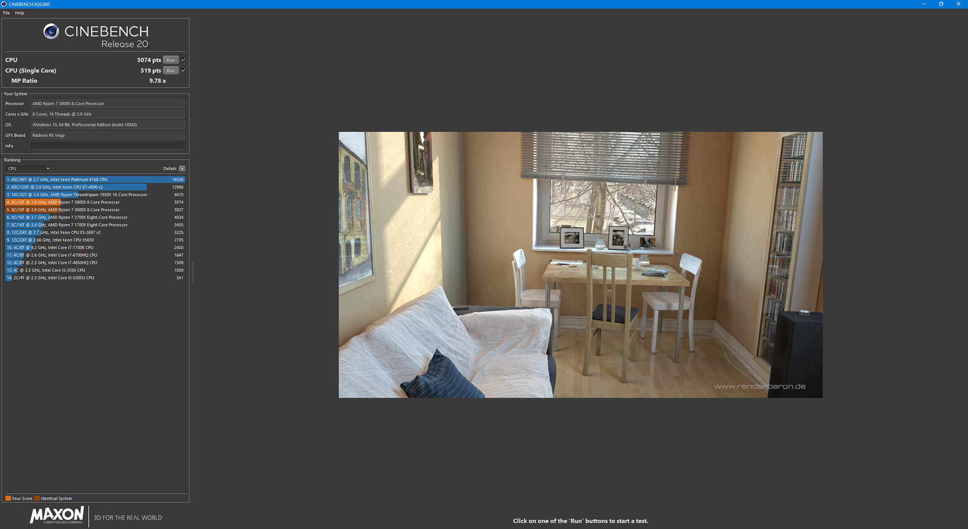

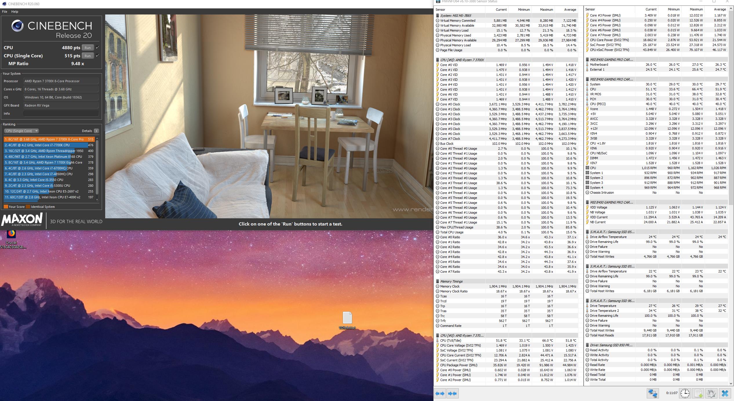

Die CPU läuft auf Stock am besten. CB20 MC: 4800 SC: 503 (max. MC 4025MHz, SC 4375MHz)
UV halte ich für sinnlos. MC Score steigt etwas (ca.2 %) aber SC geht dafür runter (ca.2 %). Da ist mir SC lieber bei nem 8Kerner.:lol:
PBO funktioniert soweit bzw. die Limits der CPU werden aufgehoben, aber das ist nur mal was zum benchen bzw. ineffizient. :D CB20 MC:5020 SC:503 (max. MC 4175MHz, SC 4350MHz)
Automatische Übertaktung bei der man die CPU Frequenz erhöhen kann (25MHz - 200MHz) funktioniert nicht, bzw. es wird zwar übernommen aber die CPU geht dann SC nicht über 4300MHz. (vllt. kommt das noch mit Agesa 1.0.04???)
Mit dem neuesten Bios von MSI 180 ist das Boostverhalten der CPU besser, SC bis 4400MHz (auf 4 versch. Kernen, nicht gleichzeitig) aber das Bios versaut komplett das RAM OC. Bei selben Einstellungen 7000MB/s Read weniger und 2ns schlechtere Latenz, dafür gibts OC Profile im Bios.
Das Lite Bios empfinde ich als sehr angenehm, wenn nicht sogar produktiv. Man kann sehr schnell die Einstellungen anpassen nur mit Tastatur, was am Anfang auch nötig war ohne Profile. :grr:
Bin aber wieder beim 170 Bios, wegen der besseren RAM Performance, die CPU performt gleich auch wenn die Zahlen ein bischen anders aussehen.

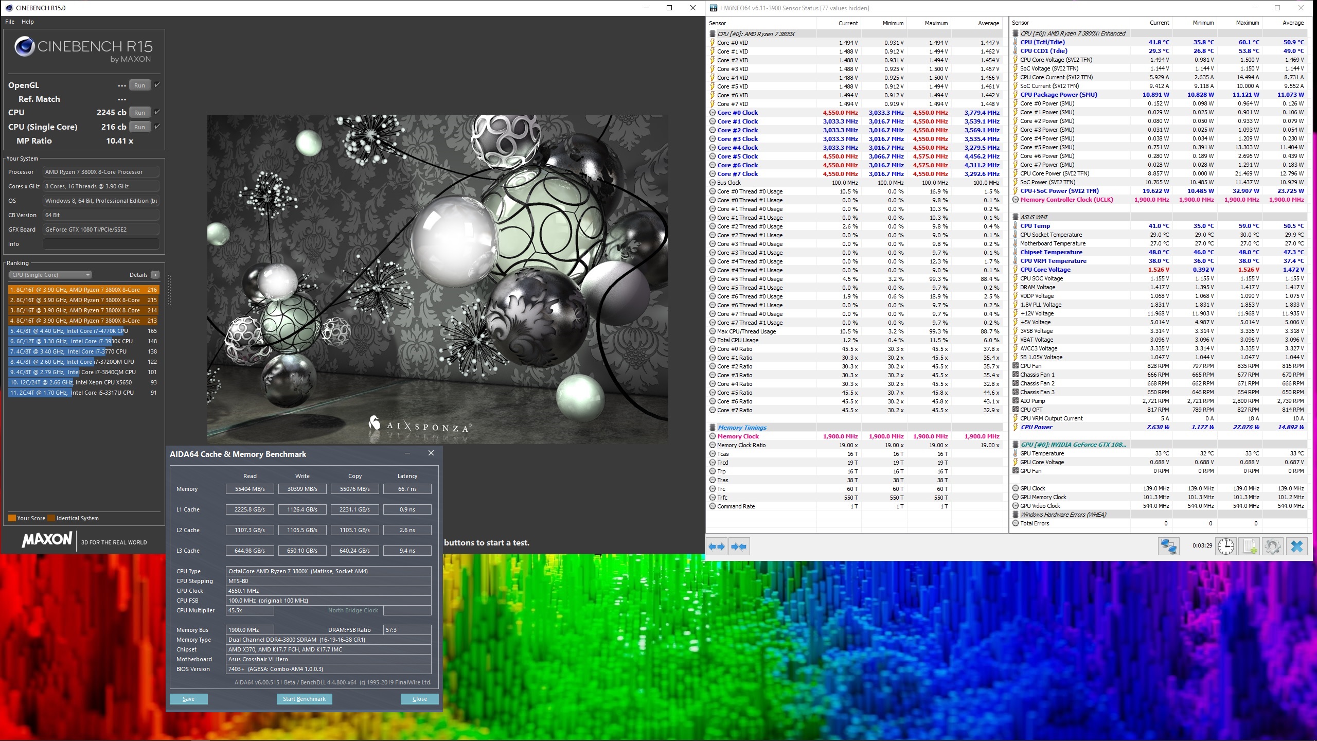

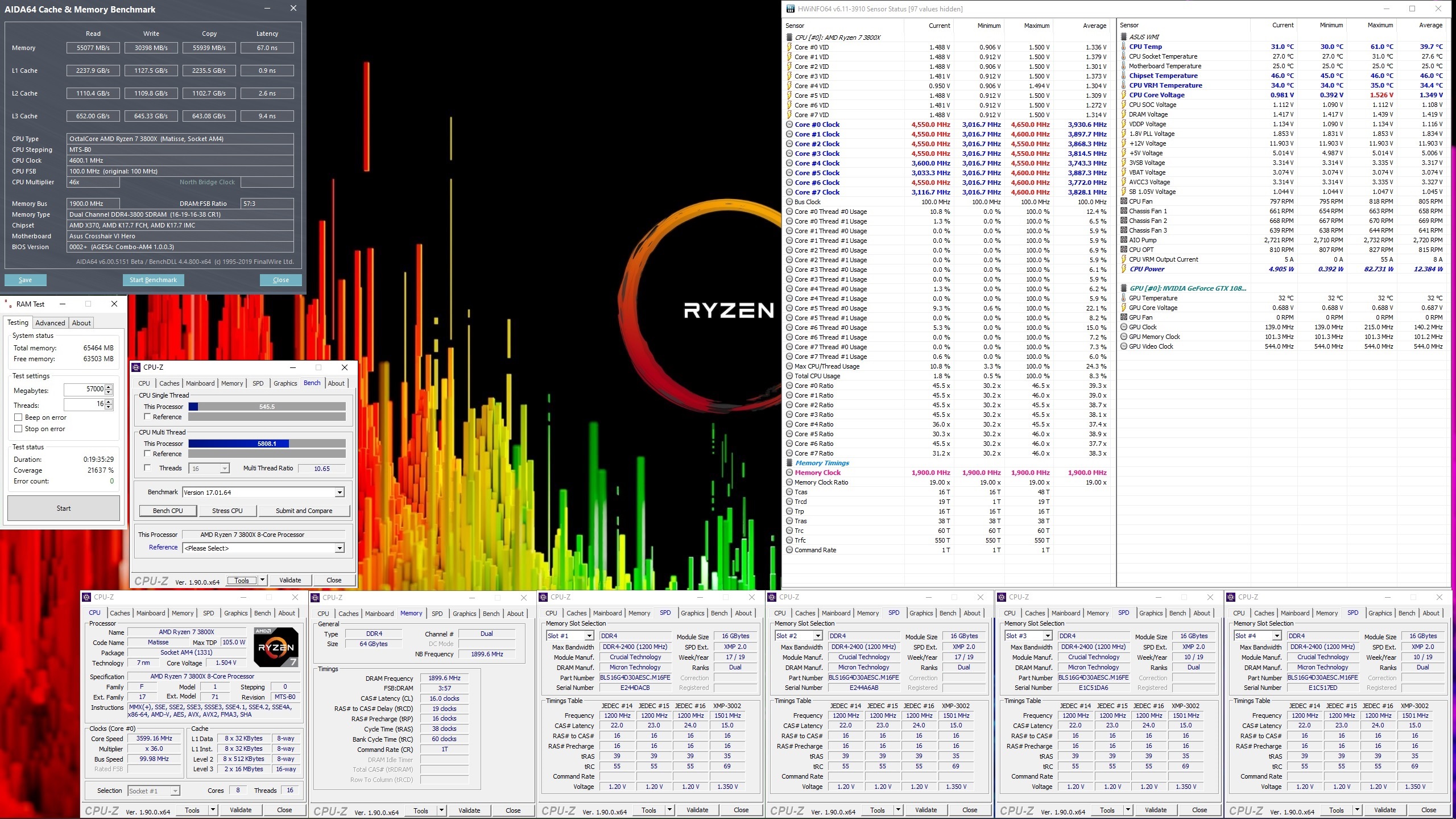

Ich häng hier mal nen Aida Screen dran, bin echt hoch zufrieden mit dem Gesamtsetup zu dem Preis.:schluck:

4513MHz!!! mit BLCK 102
Und hier nochmal mit den Werten des 3800x (PPT 142W, TDC 95A, EDC 140A)
BLCK OC ist natürlich nicht ganz ohne, daher habe ich es nur mal probiert. Das Risiko das Daten auf der angeschlossenen M2 SSD verloren gehen, ist mir dann doch zu hoch.

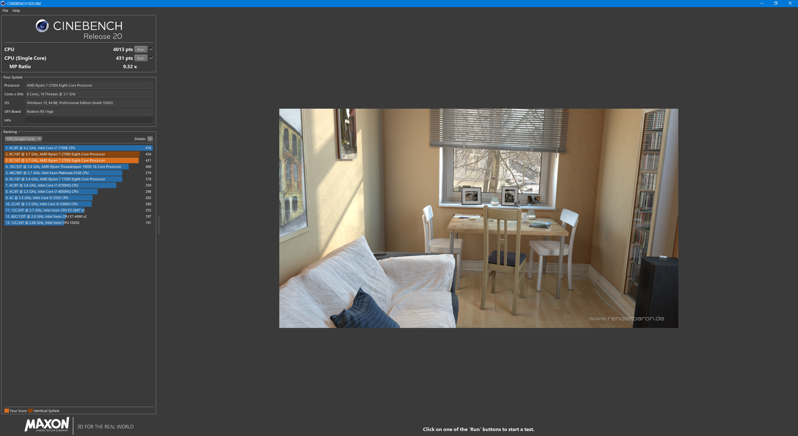

Daher hier nochmal die Werte mit BLCK 100 und neuestem BIOS.
CPU@Stock
CPU@PBO+AC200MHz

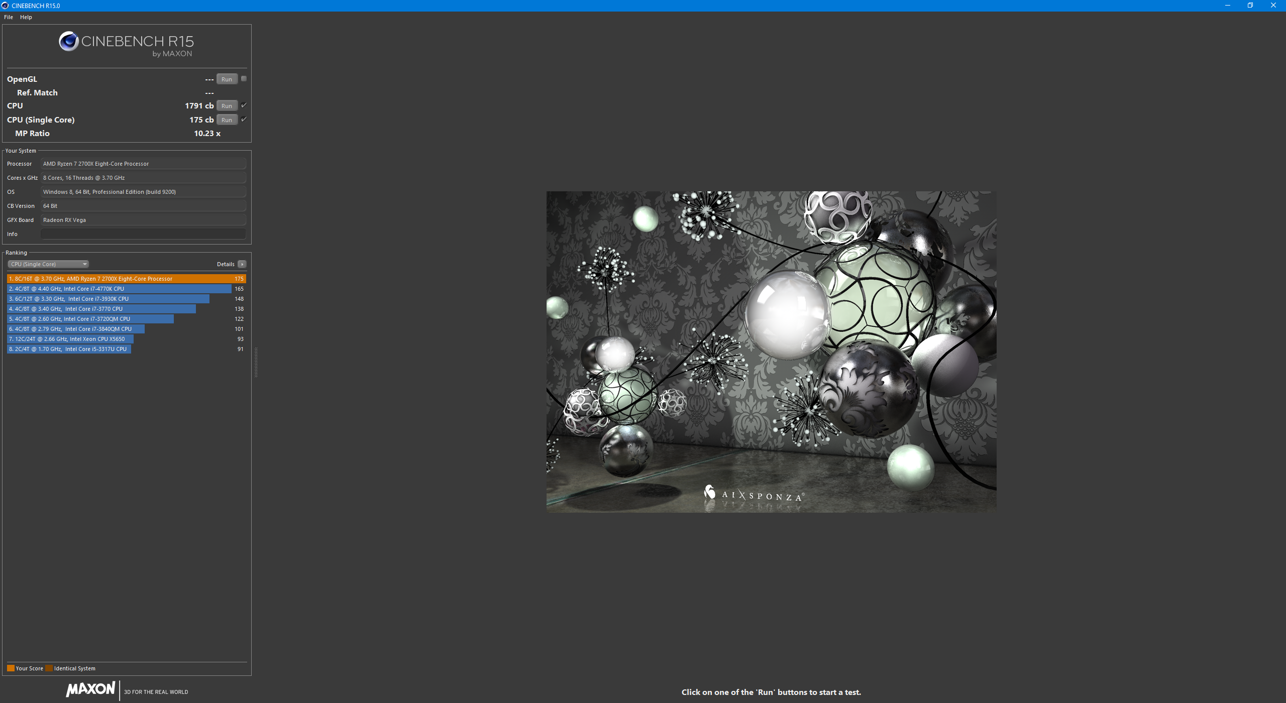

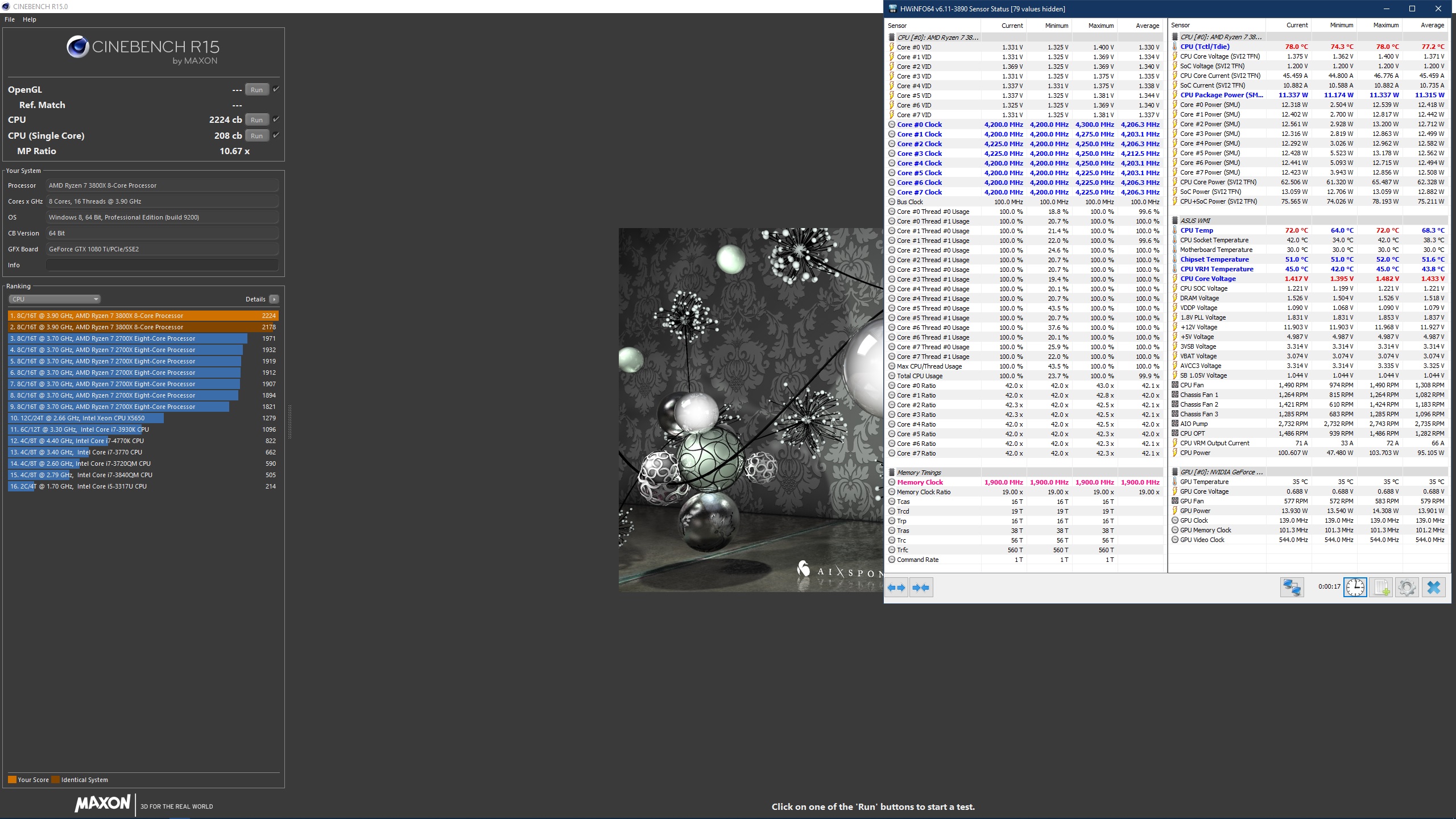

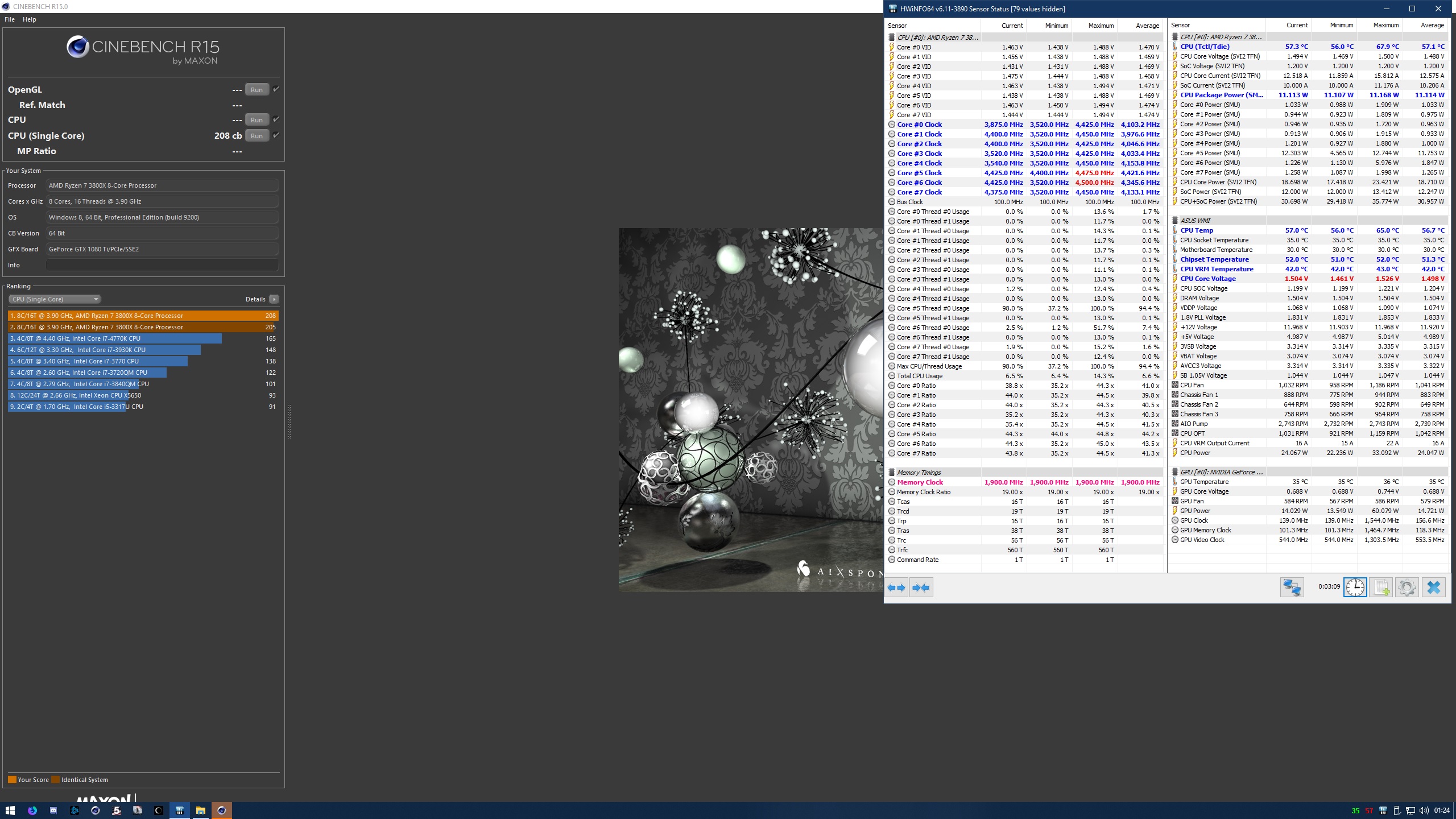

CB15 SC
CB15 MC

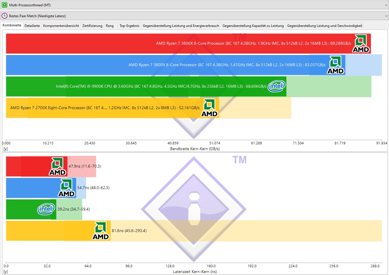

Und die Intercore Latenzen
Wie man sehen kann hat sich der Umstieg von einem 2700X auf einen 3800X (gleiche TDP Klasse) schon gelohnt.

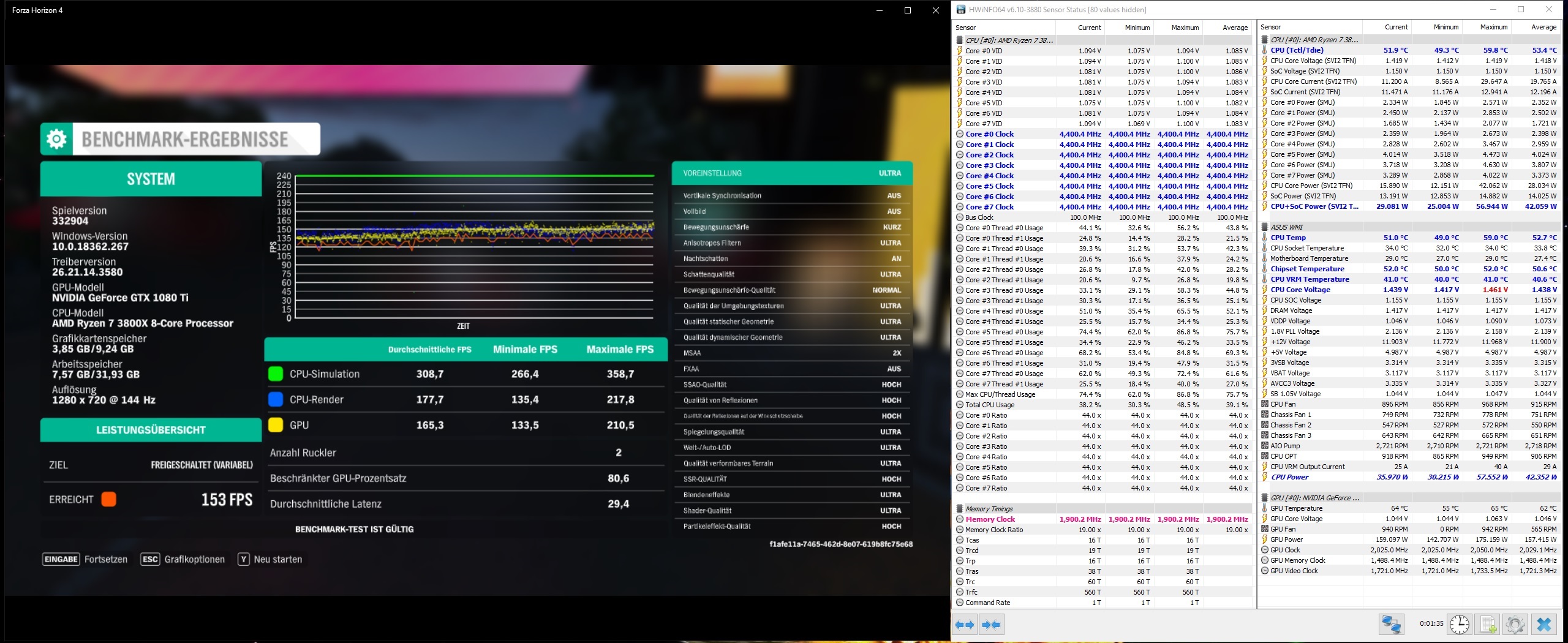

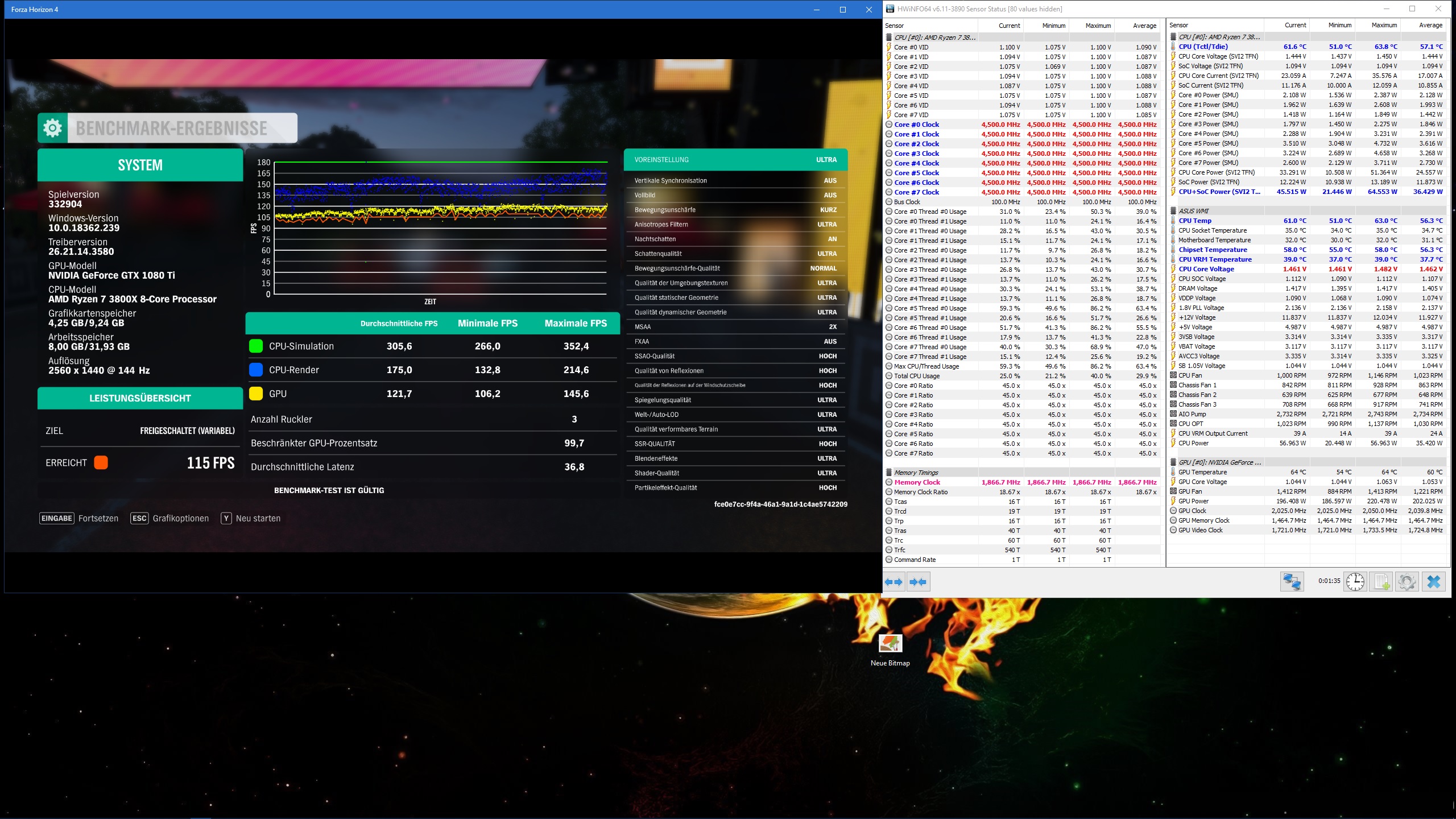

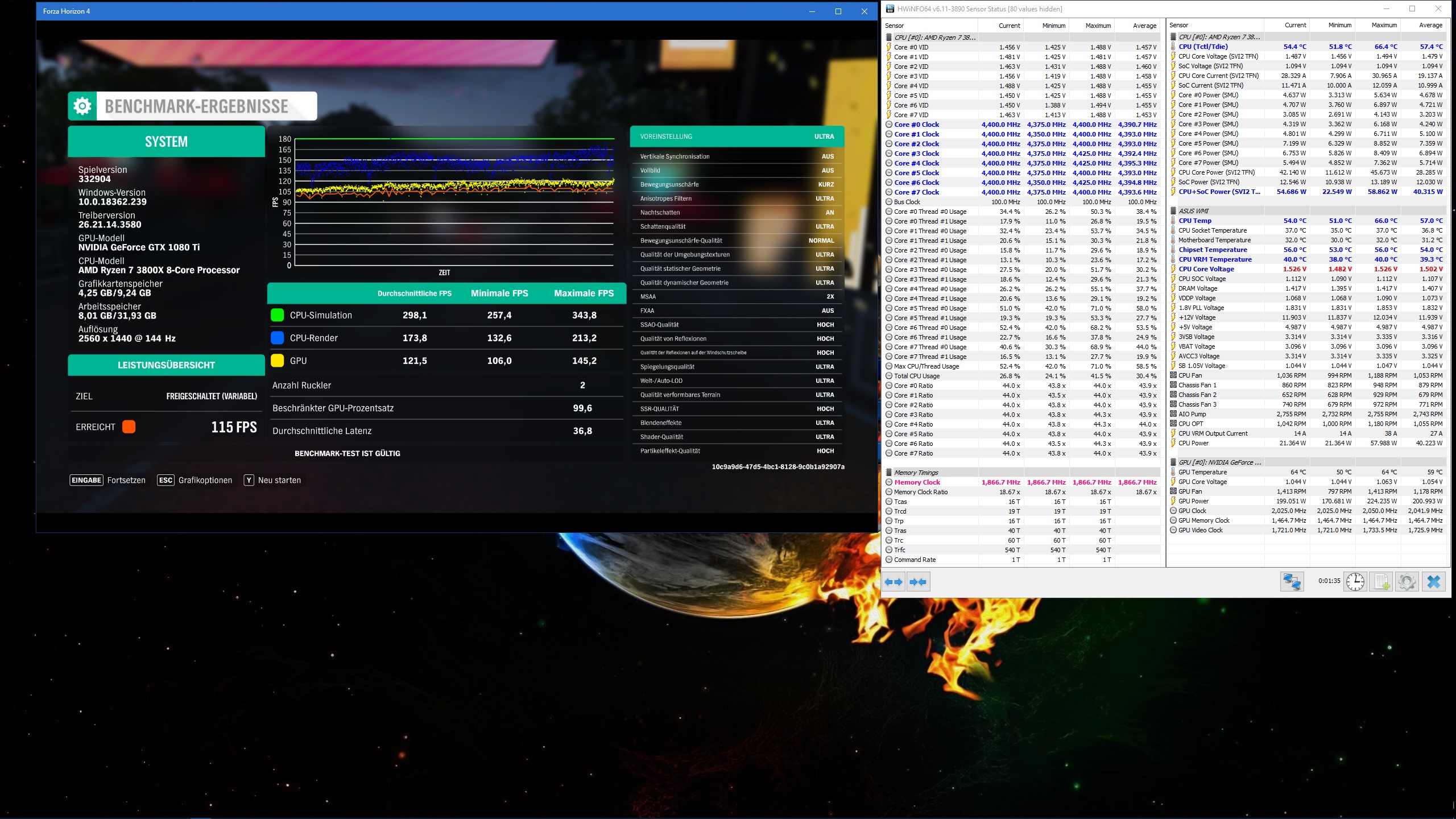

Aktuell teste ich gerade Spiele (in Form von FH4 weil es sowohl GPU als auch CPU Render anzeigt)
mit und ohne UV
Da die Vollversion kein OSD zulässt, habe ich es im Windowed Modus ausgeführt, damit man durch HWinfo Verbrauch und Temperaturen ablesen kann.
Leider ist HWinfo wohl (noch) nicht in der Lage alle Daten korrekt auszulesen, deswegen würde ich das nicht all zu ernst nehmen, es gibt aber einen "groben" Überblick.
Achtet nicht auf die FPS, ich habe auch die Grafikkarte undervolted, da ich wissen wollte was mit minimalem Einsatz möglich ist.
FH4 Ohne UV
FH4 Mit UV
Hier noch ein paar weitere Bilder zu FH4 bezüglich fester Spannung und fest eingestellten Taktraten.
4.3GHz @ 1.275v
4.5GHz @ 1.45v
Und zum Schluss noch einmal ohne fixen Takt aber mit - 0.15v negativ Offset

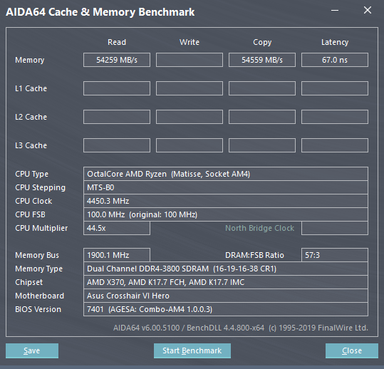

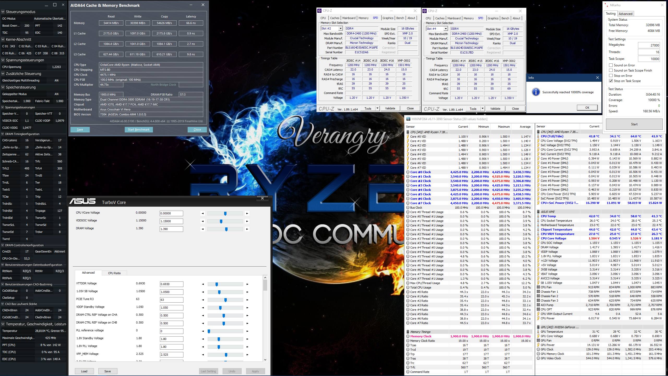

Habe nun 3800CL16 / 1900 IF Stabil bekommen auf dem C6H

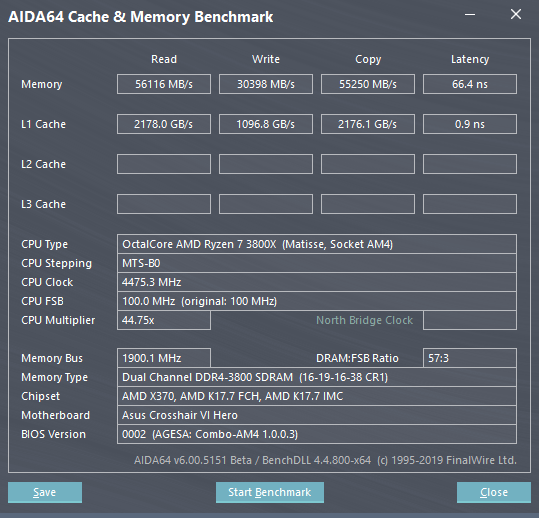

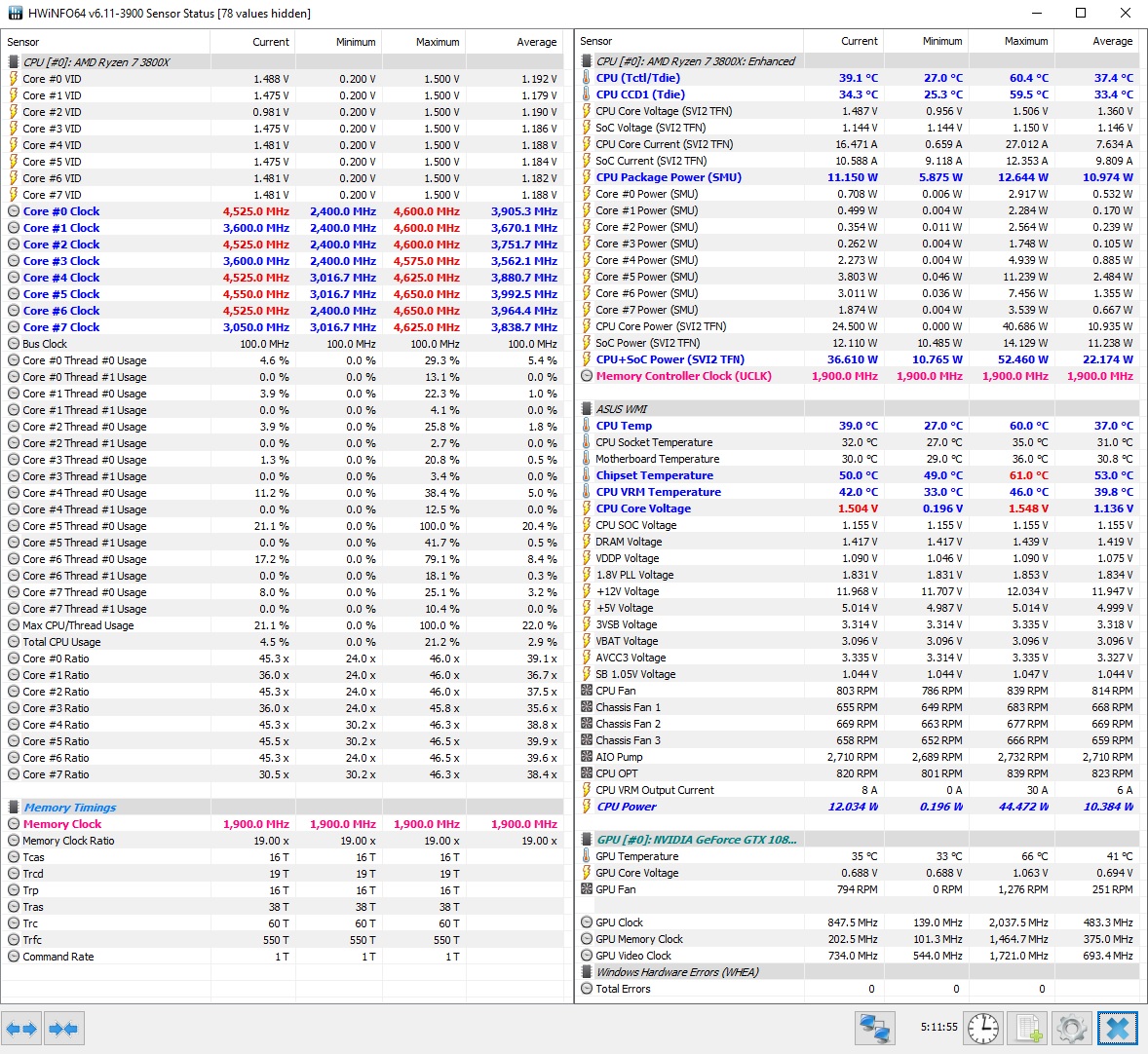

Und ein AIDA Benchmark Screen (ohne unnötige Hintergrundprogramme ausgeführt) habe ich hier auch noch
Stand jetzt. Begeistert. :)

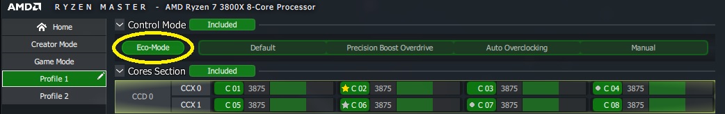

Wie versprochen hier nun meine Erfahrungswerte bezüglich des "Eco Modus" der mit den Ryzen 3000 hinzugekommen ist.

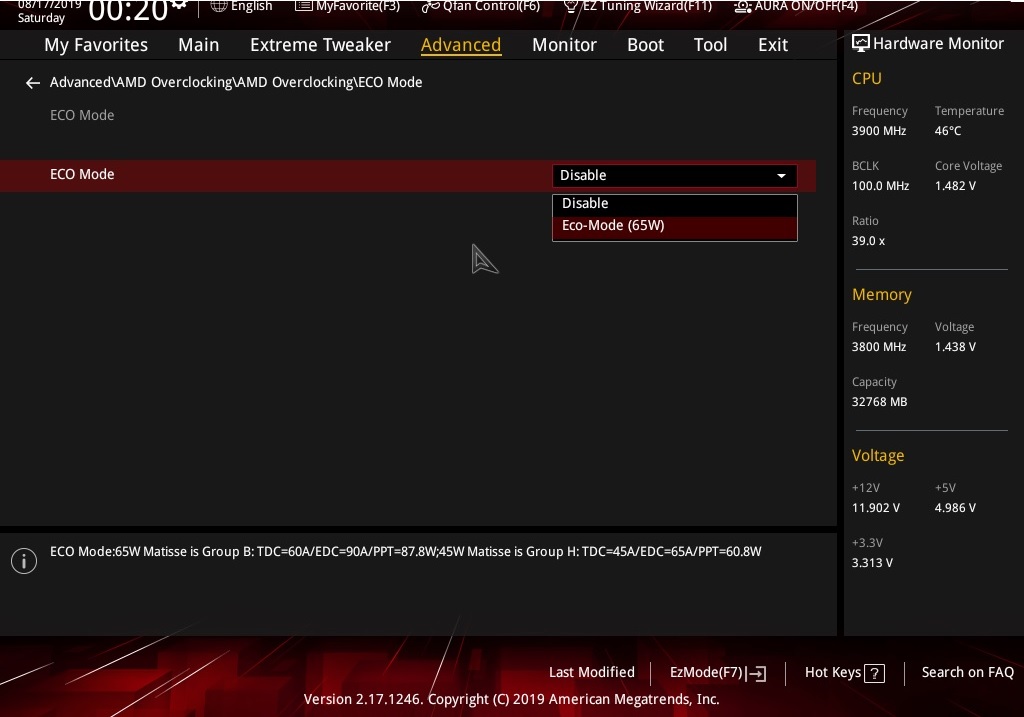

Als erstes werden sich nun sicher einige fragen, wie kann man den ECO Modus aktivieren?! Bzw. "Es gibt einen Eco-Modus?!"
Ja den gibt es, darauf gestoßen bin ich, als ich mir das PDF von AMD zur neuen Version und Ryzen 3000 ansehen wollte.

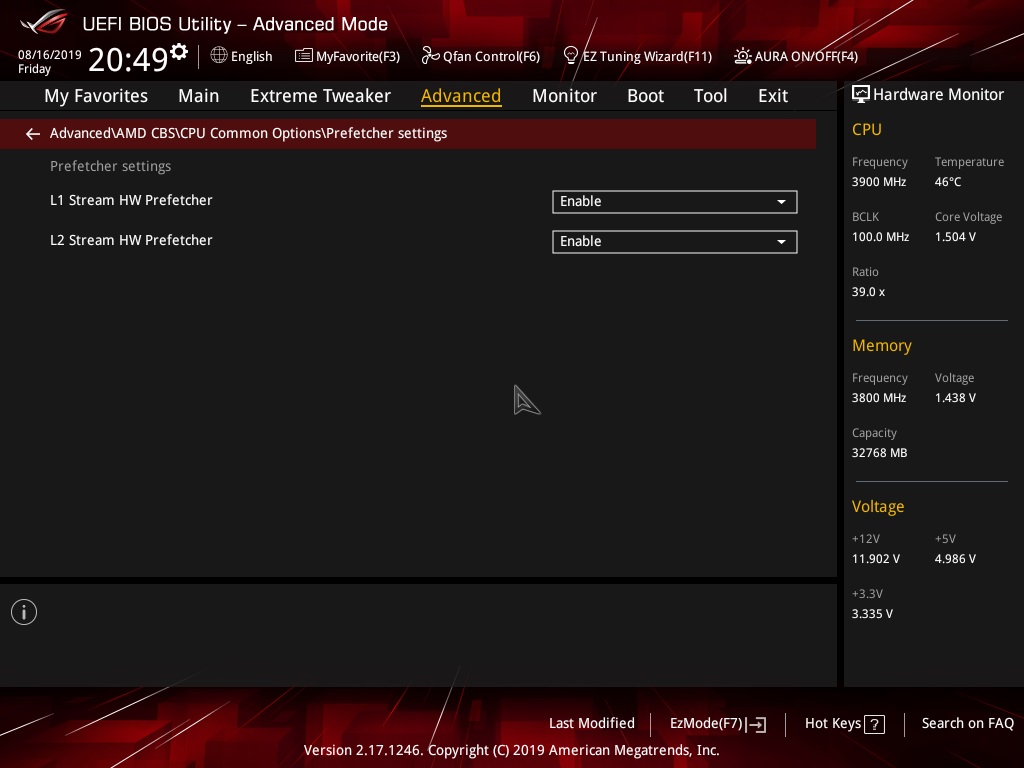

Nun, hier die Vorgehensweise bei dem CrossHair 6 Hero.

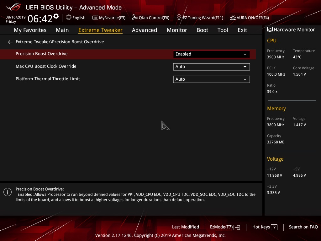

(bevor ihr dies macht, speichert euer aktuelles Profil im Profilmanager im Bios ab damit ihr, falls notwendig, schnell wieder zurück auf euer Ausgangsprofil gelangen könnt)
Ladet die Optimized Defaults und beendet das Bios mit Speichern und neu starten.
Wieder ins Bios und dann gebt ihr erstmal euer RAM OC (nicht nötig um den Eco Modus frei zu schalten, aber falls vorhanden und erwünscht) Dann stellt ihr den Core Performance Boost auf Auto oder Enabled (Auto ist bei den meisten Boards = Enabled) ein und geht anschließend in die PBO Optionen, dort wählt ihr "Enabled" aus und lasst die weiteren Auswahlmöglichkeiten auf "Auto" stehen.

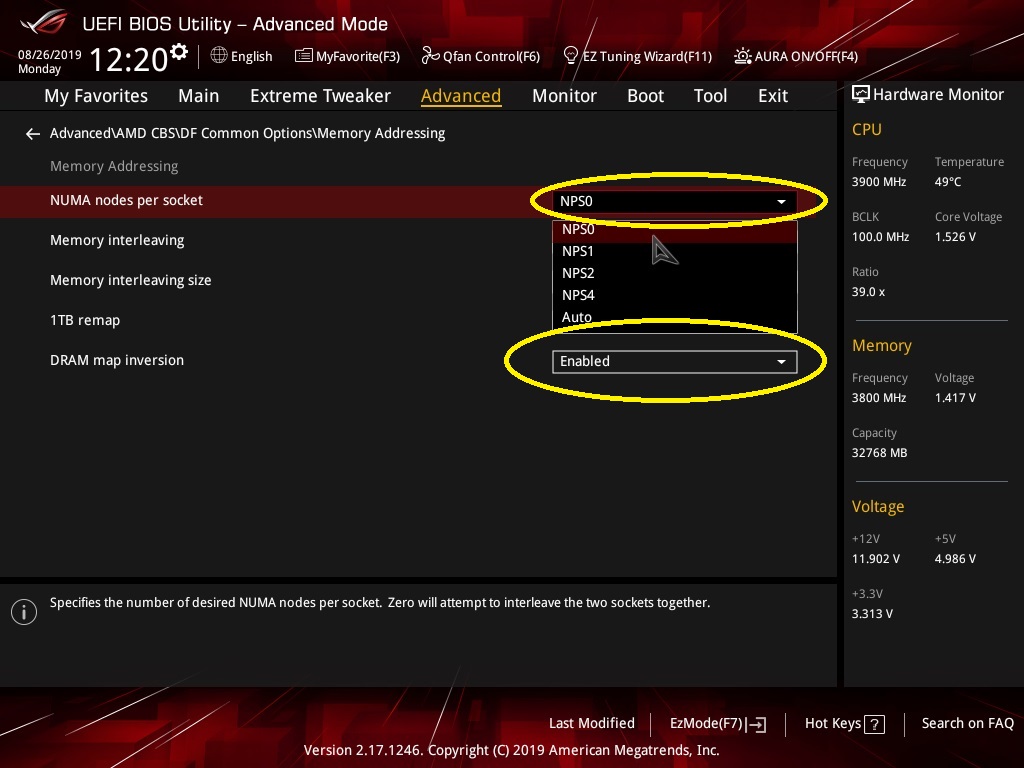

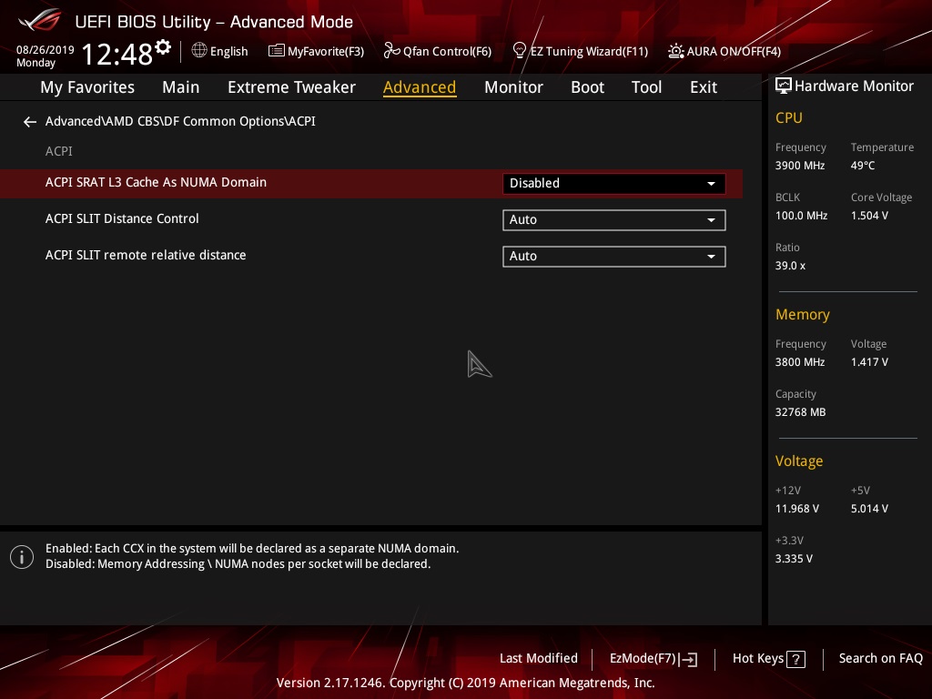

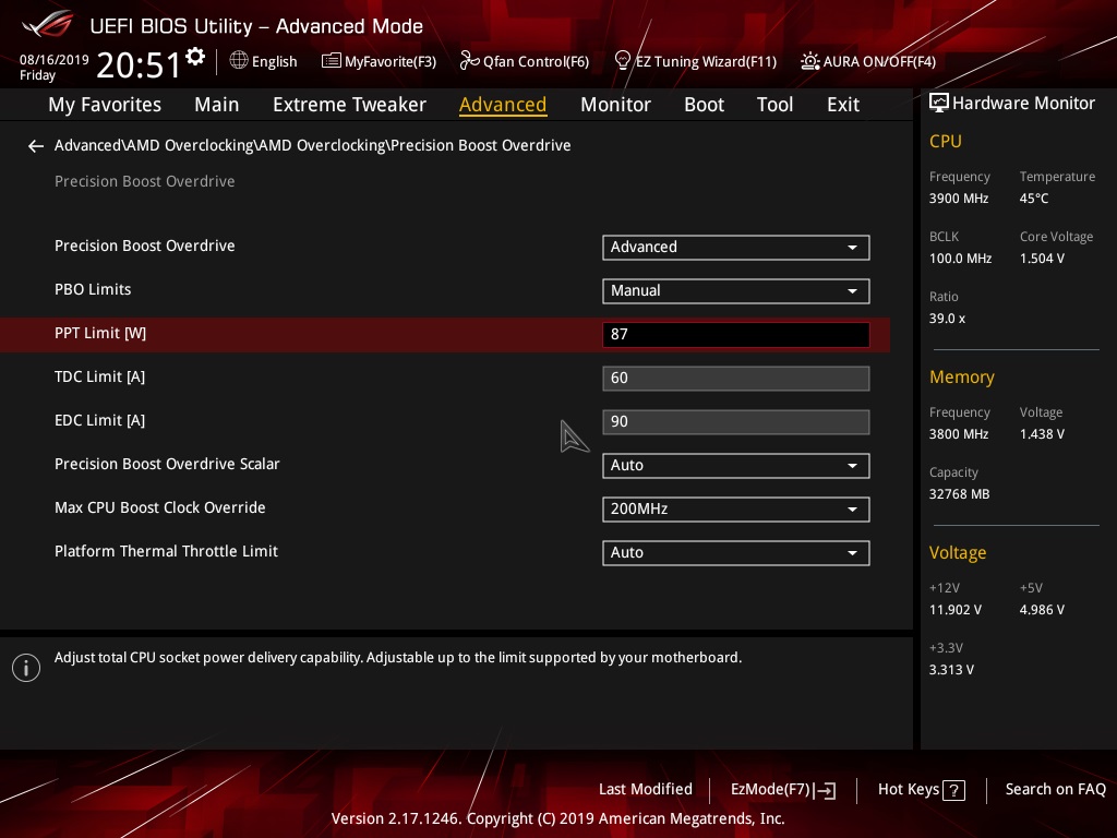

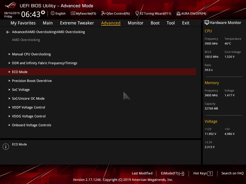

Dann geht ihr auf den "AI Tweaker" / "Advanced" Reiter und wählt dort den "AMD Overclocking" Menüpunkt aus.
Dort sollte nun der ECO Modus aufgetaucht sein.
Falls nicht, dann wählt ihr dort ebenfalls das PBO Menü aus und gebt "Advanced" ein und +200MHz bei der automatischen Übertaktung. Beim Limit wählt ihr nun Mainboard aus und speichert im Anschluss eure Änderungen und startet neu.
Wieder ins Bios und dort sollte sich nun endlich der ECO Modus im / AI Tweaker / AMD Overclock Untermenü finden lassen.
Ansicht im Bios
Ansicht im Ryzen Master Tool
Diesen aktiviert ihr nun, bzw wählt aus, ob dieser disabled (standard Wert) sein soll oder den einstellbaren Modus aus. (Beim 3800X ist es ein 65w Profil)
Um zu überprüfen ob dieser übernommen wurde, könnt ihr im PBO Menü im Untermenü des AI-Tweaker / AMD Overclocking beim "Limit" nun eingetragene Werte sehen, anstelle des von euch ausgewählten Mainboard Limits.
PS: In der Beschreibung vom ECO Modus kann man auch noch das 45w Profil sehen (Werte stehen drunter), dieses sollte wohl für die 3700X Prozessoren sichtbar werden, bzw je nach TDP Klasse ein Anderes auftauchen.

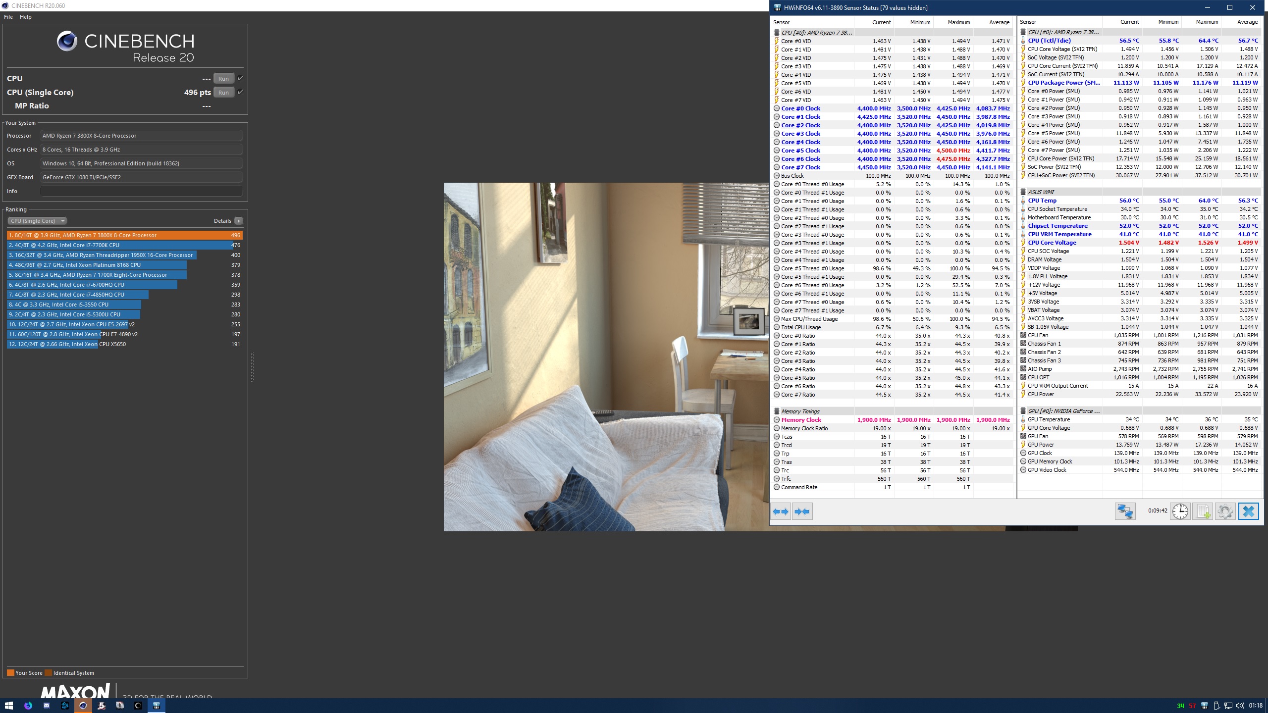

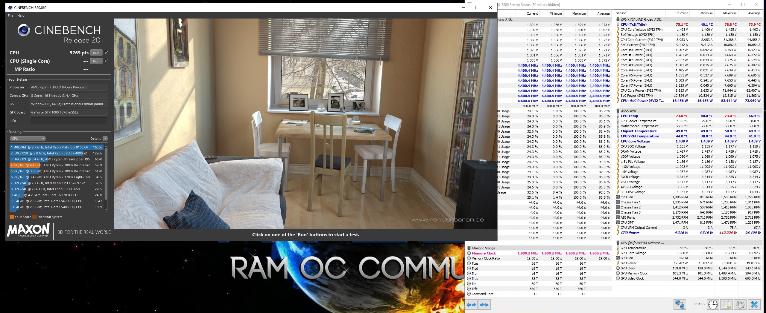

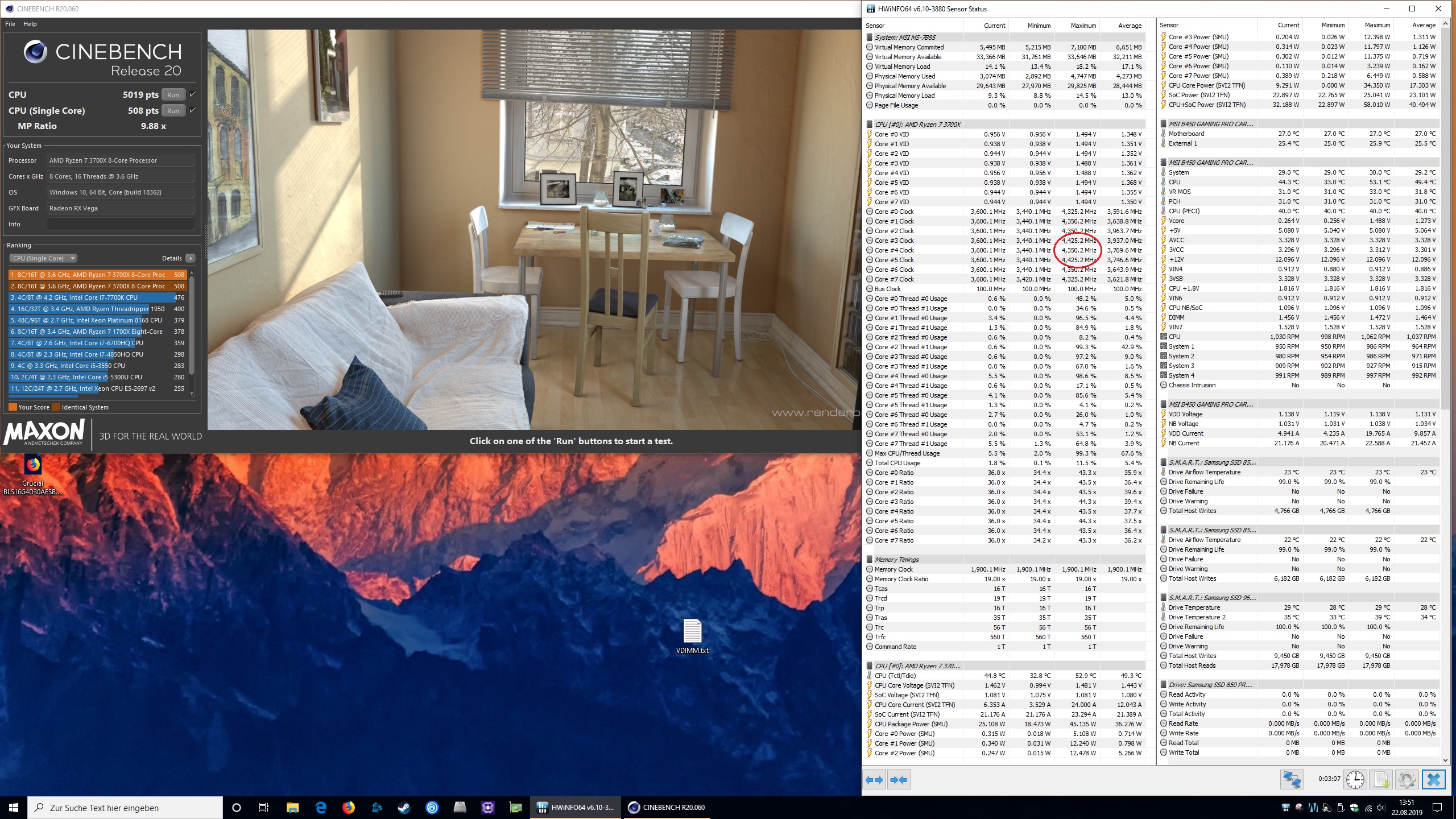

Lasst mich nun kurz erläutern was ihr auf den folgenden Screenshots zu sehen bekommt.
In erster Linie müsst ihr euch an den Punkten im CB orientieren und bei HWinfo an der Temperatur.
Da die aktuellste (nicht Beta) von HWinfo immer noch nicht alles erfassen kann was Ryzen 3000 betrifft, werden die Verbräuche sicher nicht stimmen, es gibt ledeglich Anhaltspunkte.
Wichtig ist wie gesagt meist nur die Temparatur.
Es gelten ebenfalls die Temperaturen in HWinfo als Hauptaugenmerk. (wie oben geschrieben gibt / gab es bei Erstellung der Benches kein verlässliches Programm, dass die Daten 100% richtig ausliest, denn auch das Ryzen Master Tool zeigt bei einigen Einstellungen nicht die im Bios eingestellten Werte an)
Auch habe ich kein Voltmeter (eines ist defekt und eines verliehen...) das mir bei den Tests sicher hilfreicher gewesen wäre...
Kommen wir nun zu den Benchmarks.

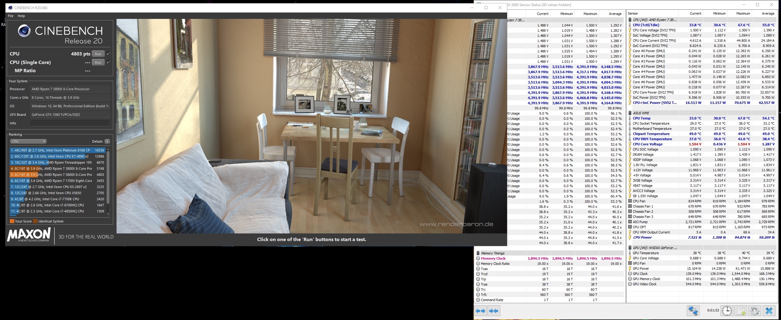

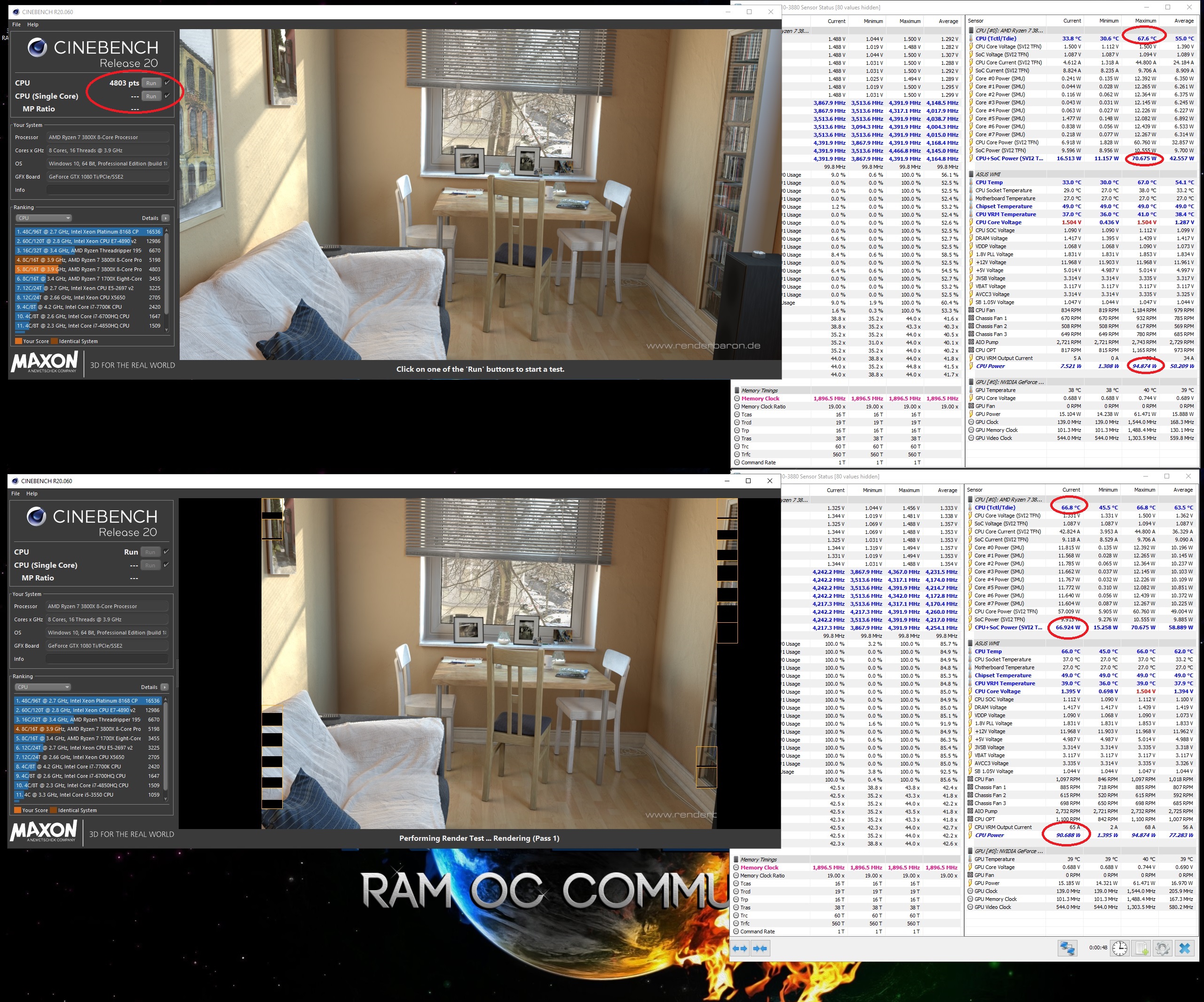

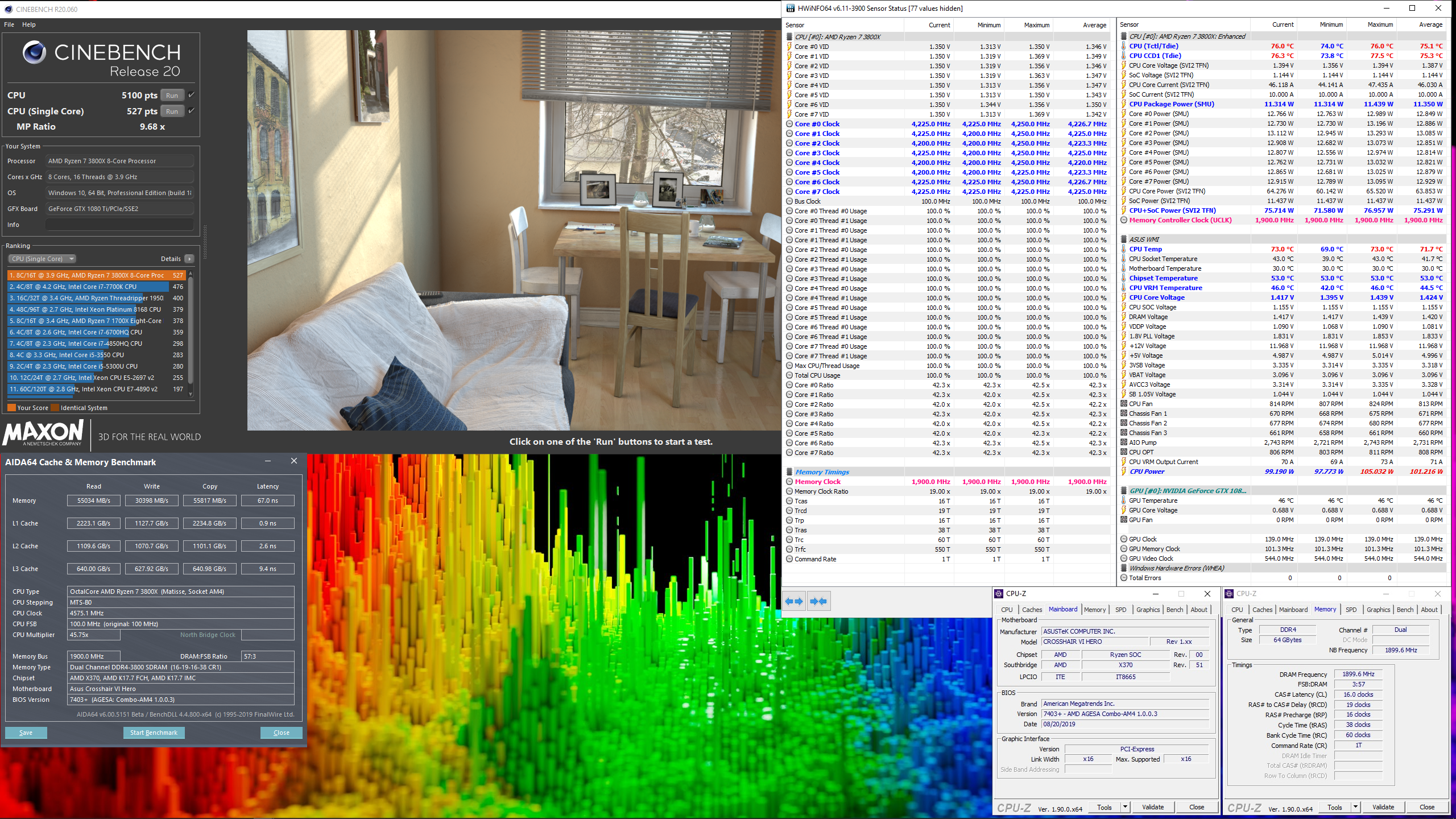

Fangen wir mit Stock CPU an (aber RAM OC auf 3800 CL16 / 1900 IF gekoppelt)
In Zahlen:

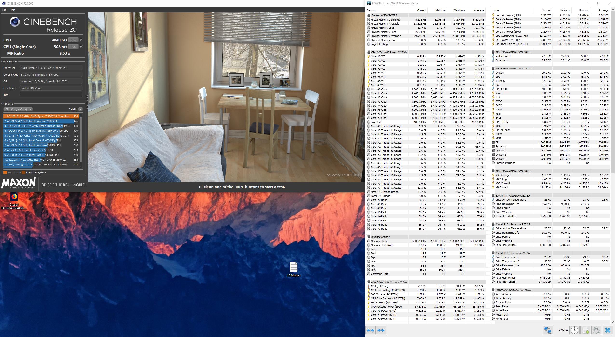

4803 komplett Stock CB20 MC
Max Temp 68.5°c
Leistungsaufnahme ist bei allen Bildern nicht korrekt...

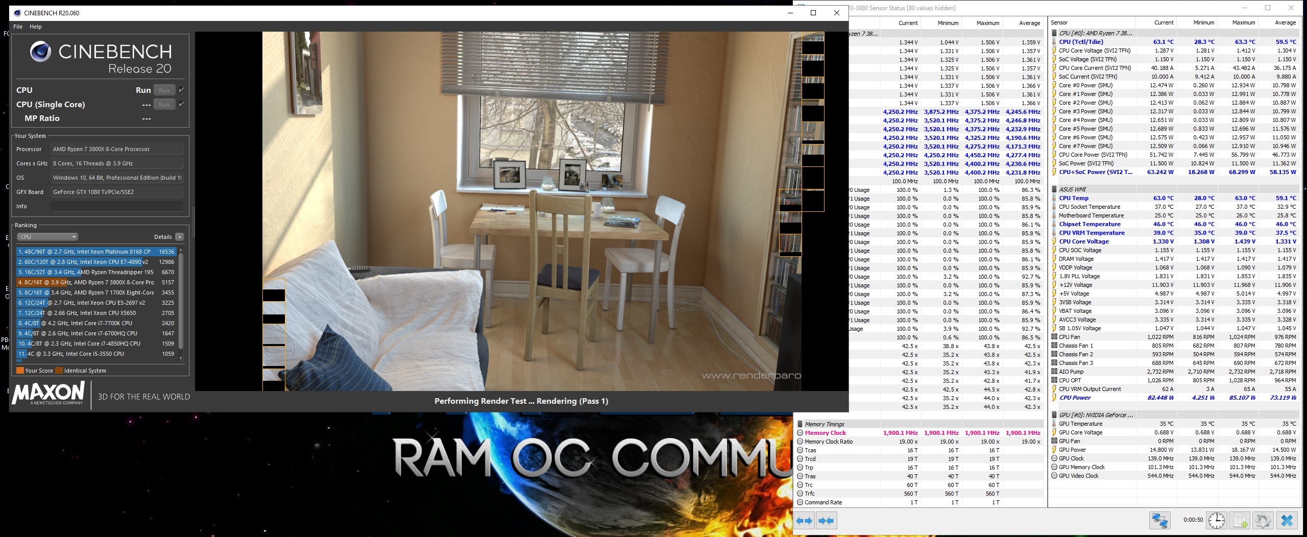

Bei dem nächsten Bild handelt es sich um einen Screen der während des Runs im Eco Modus aufgenommen wurde.

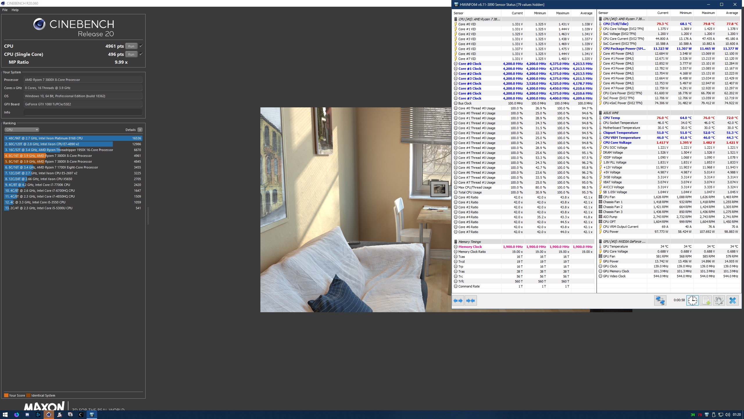

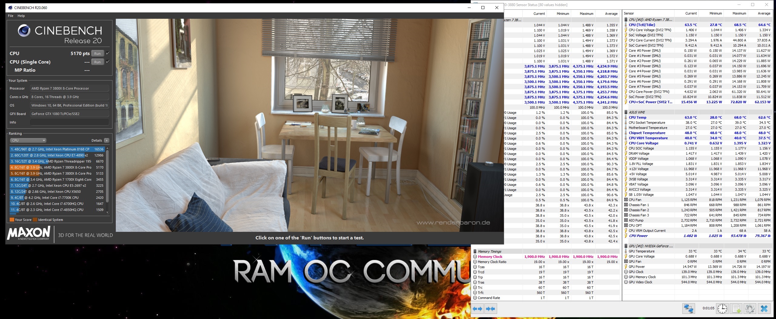

Und nun ein von mir händisch eingestelltes Setting.
Die Punktezahl die unterhalb des Ergebnisses steht ist das vom Eco Modus, habe vergessen ein Screen zu machen bevor ich mein Setting geladen habe..
In Zahlen:
Eco Modus 65w
5133 Punkte CB20 MC
Temperatur 63.5°c
Custom Modus
5170 Punkte CB20 MC
Temperatur 68.5°c
Zum Abschluss möchte ich noch einmal aufzeigen, was passiert, wenn man die CPU händisch auf 4,4GHz und mit 1.425v betreibt.
In Zahlen:
5269 Punkte CB20 MC
Temperatur 78.8°c

PBO + 200MHz kann man machen, muss man aber nicht.
Man kann PBO auch deaktivieren bzw auf AUTO stehen lassen (AUTO = Deaktiviert) und den Core Performance Enhancer aktivieren. (Auto = Enabled bei einigen Boards)
CPU - VCore einstellen mit negativem Offset von 0.1v (um Temperaturen einzusparen, oder aber auf AUTO belassen um maximale Performance herauszuholen)
Alternative ist auf ein wenig Single Core Boost zu verzichten und manuelles Allcore OC betreiben, dabei müsst ihr den für euren Prozessor geeigneten niedrigsten Wert selbst herausfinden.
Empfehlung: nicht über 1.375v einstellen, außer ihr habt eine gute Kühlung.
"L1 Stream HW Prefetcher und L2 Stream HW Prefetcher" sind Optionen, die man ebenfalls im Bios finden kann.
Bei Ryzen 2000 brachte das aktivieren einen Leistungszugewinn, da Daten im Cache zwischen gespeichert werden konnten und somit schneller verfügbar waren, als wenn diese aus dem Ram direkt geladen werden mussten.
Mit Ryzen 3000 ist dies natürlich ebenfalls so, allerdings aufgrund der Anbindung um einiges schneller.
Besonders Ryzen 3900X, also alle AMD CPUs mit voll angebundenem Cache sollten davon Profitieren, aber auch die kleineren Ryzen dürften ein kleines Leistungsplus verzeichnen, auch wenn es nicht sehr viel sein sollte.

Hier ein paar vergleichsbilder vom Aida Benchmark.
Disabled - Auto
Disabled - Enabled
Enabled - Disabled
Enabled - Auto

Der Eco Modus kann im Vergleich zum Stock Setting sowohl an Leistung gewinnen, als auch Energie und somit Abwärme einsparen, mit manuellem Tuning ist man aber meistens schneller und sparsamer unterwegs.
Besonders in Spielen die nicht alle Kerne immer zu 100% auslasten bringt der Eco Modus wesentlich weniger.
Anwendungen wie z.B. CB20 (also Worktools die auf maximale Leistung angewiesen sind) profitieren mehr.
Nun könnt ihr gerne selbst mal mit dem ECO Modus testen und / oder euch Einstellungstipps abholen..
MFG Verangry aka Darkearth27

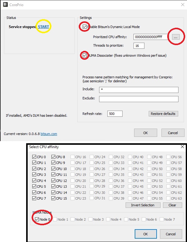

Diesmal habe ich mich mit CorePrio (mögen einige eventuell noch vom TR 2970 und 2990WX kennen) und der SMU Firmware und dessen Einfluss auf den maximalen Boosttakt beschäftigt.
Hierzu habe ich einige Tests gemacht, bezüglich RAM Durchsatz / Latenz und Inter-Core Latenzen und wie sich das auf Anwendungen auswirkt.
Mehr im Spoiler
Zunächst einmal habe ich mich mit den Optionen im Bios des C6H beschäftigt. Dort viel mir nach ein paar Augenblicken die Option, die CCX in Numa Nodes "umzuwandeln", auf.
ACPI
Also habe ich erstmal ein paar Tests ohne Numa Nodes gemacht und danach welche mit.

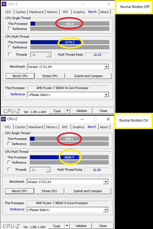

CPUz Benchmarks
Hier zeigt sich sehr gut, dass die MC Leistung mit aktiven Numa Nodes nachlässt, während der SC Score steigt.

Was sagen die Inter-Core Latenzen?
Numa Nodes Aktiviert:
Benchmarkresultate
Bandbreite Kern-Kern : 83.88GB/s
Ergebnisse : Höhere Werte sind besser.
Base 2 Ergebnis Multiplikatoren : 1GB(/s) = 1024MB(/s), 1MB(/s) = 1024kB(/s), 1kB(/s) = 1024 bytes(/s), usw.
Benchmarkresultate
Latenzzeit Kern-Kern : 46.3ns
Ergebnisse : Geringere Werte sind besser.
Base 10 Ergebnis Multiplikatoren : 1s = 1000ms, 1ms = 1000µs, 1µs = 1000ns, usw.
Leistung pro Thread
Bandbreite Kern-Kern : 5.24GB/s
Threadanzahl : 16

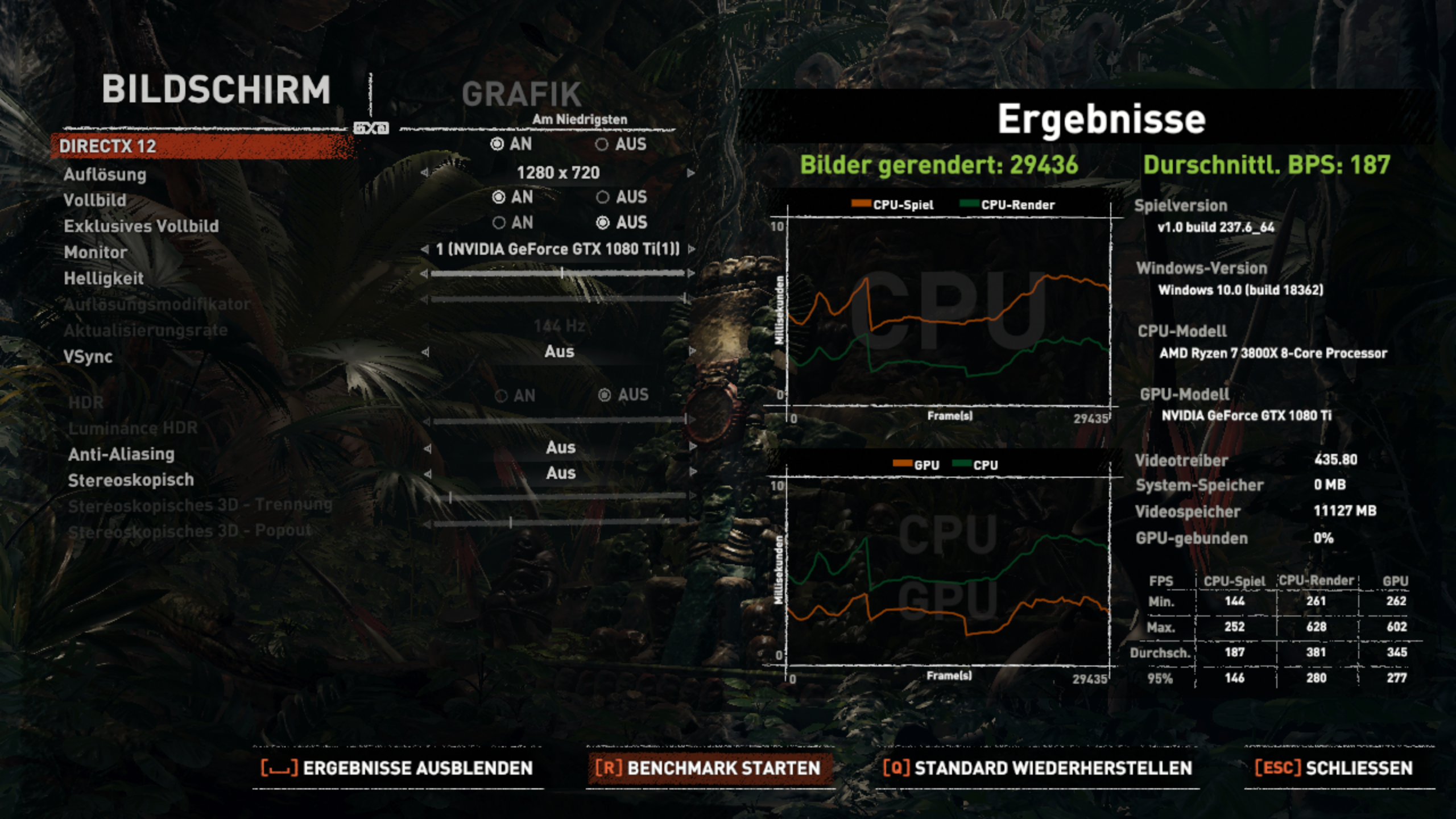

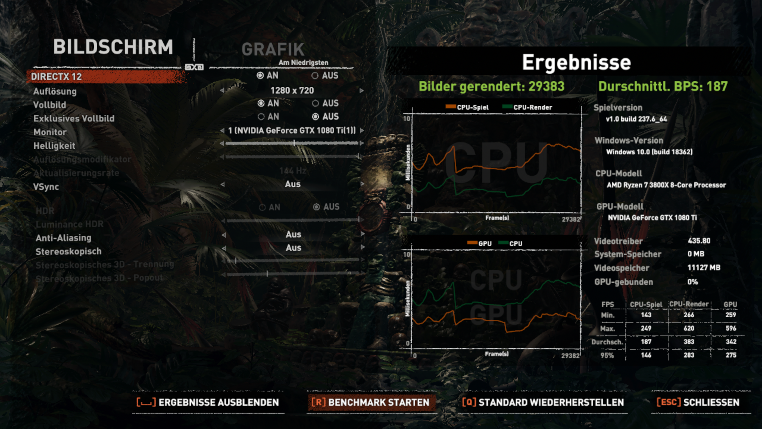

Also habe ich SotTR getestet um zu schauen ob es auch in Spielen etwas bringt.
Numa Nodes deaktiviert:
und dann mit Numa Nodes aktiv:
Man erkennt kaum einen Unterschied in diesem Spiel bzw. wenn, dann nur ganz minimal.
Merke, numa Nodes aktivieren ist zum Benchen für CPUz (Single Core Punkte) und RAM Durchsatz / Latenz super, für alles andere nicht.

Der "fehlende" Boosttakt..
Ich fasse es nur nochmals in kurzen Bildern zusammen, da ich mich in anderen Threads (z.B. Hier) schon dazu geäußert habe.
Getestet wurde mit einem SMU Modbios, welches zwar AGESA 1003ABB nutzt, aber die Firmware (SMU) vom AGESA 1002.
Hier die Ergebnisse:
CB15 SC
Boostverhalten nach 5 Stunden (inklusive maximaler SC Last, Gaming und im Idle)
Hier noch ein CB 20 Ergebnis, das mit SMU 1002 gemacht wurde
Zum Vergleichen könnt ihr euch ja die Screenshots weiter oben ansehen, diese wurden mit AGESA 1003ABB mit SMU 1003 gemacht.

Wie versprochen, hier nun das Update von 32GB Micron E-Dies auf 64GB E-Dies
Kurz und knapp, es bedurfte keine weiteren Einstellungen im Vergleich zum 32GB Setting.
Heißt, ich habe alles im Bios so belassen wie es war (3800CL16 / 1900IF) und habe nur 2 (wohl gemerkt nicht als Kit gekaufte) Riegel hinzugesteckt.
Karhu lief über 21000%, was mit 64GB dann 19 1/2 Stunden gedauert hat, durch.
Latenzen sind etwas schlechter geworden, (~0,8ns) der Copywert ist leicht gestiegen (~500MB/s) und der Schreibwert ist aufgrund der Messtoleranz in etwa gleich geblieben.
Das C6H bietet also dank T-Topologie einen wunderbaren Unterbau für 4x16GB Riegel.

Ich würde vermuten jetzt bin ich relativ final, was das RAM-OC angeht. 3600 CL14. Habe versucht evtl. Timing-Sweetspots zu erwischen. Leider sind 1.46V dafür nötig. Unter 1.45V war nichts schnelles stabil mit 3600. Mit 1.45V dann memtest86-stable (Fullrun 5:47:31h). Und dann wurde ich vom Prime95, Large FFTs doch noch direkt mit Bluescreen (irq not less or equal) begrüsst-> RAM auf 1.464V->läuft. Dimm-Temps dabei gerade noch im Rahmen würde ich schätzen (Prime95 Large FFT: maximal 52 Grad). Alles andere: max im mittleren 40'er Bereich.
Noch höhere Spannungen will ich eigentlich nicht mehr geben..ist eh schon knapp über Schmerzgrenze (mehr als 3600Mhz auch noch gar nicht probiert). Kann man ja mal im RAM-OC Thread drüber philosophieren, ob ich irgendwo noch nachbessern kann/muß. Tipps, Meinungen und Arschtritte willkommen. :-)
811554
Der Superposition Benchmark reagiert ganz gut drauf, 12 Kerne nutzt er leider nicht. Von ungefähr 28k5 mit dem 3400'er setup jetzt auch mal peaks bei fast 31k . Schwankt aber auch mal runter auf 30k5, ganz selten auch mal nur 30k3... vielleicht temp/pbo/power/was-auch-immer abhängig..
Und endlich die 100% im Userbenchmark erreicht :-) Ich glaube, die haben wieder was angepasst.
Trotzdem: 101%,102%,148%= ergibt irgendwie glatte 100% .. und schon sind die meisten Kerne weggelogen. "Die sind völlig unnütz, die braucht eh keiner" :-)

Cinebench:
810927
AIDA64 (nur Speicherbenchmarks):
810930
Sensoren, Idle:
810931
Sensoren, direkt nach Gaming-Vollast:
810932
Sensoren, nach knapp 20 Minuten Prime95-Vollast:
810965

Hallo Community,
zuerst einmal ein großes Dankeschön an @oemmes, der mich mit seiner Idee nach einem eigenständigen Community- und Erfahrungsthread zu AMD Ryzen 3000 überhaupt erst auf die Idee einer Community-Datenbank gebracht hat. Außerdem möchte ich mich bei allen Community-Mitgliedern bedanken, die bereits jetzt ihre Erfahrungsberichte veröffentlicht und damit für das richtige Momentum zum Start gesorgt haben.
Deshalb möchte ich natürlich nicht zurückstehen und teile meine ersten Erfahrungen mit AMD Ryzen 3000 auch gerne mit euch.
Ich möchte zuerst einmal mit den positiven Teilaspekten anfangen und arbeite mich dann zu den nicht ganz so schönen Seiten der neuen CPUs vor. Ich habe hier aktuell einen 3800X und einen 3900X, da der 12-Kerner noch auf sein neues X570-Zuhause wartet, möchte ich mit dem 3800X beginnen, der 3900X folgt später.
1. Performance: Sehr positiv
Die Performance des 3800X hat mich von Beginn an überzeugt und exakt das gehalten was ich mir von ihr versprochen habe. Ich bin von einem 2700X auf Zen 2 umgestiegen.
1.1. Cinebench R15
Im Cinebench R15 ging es im Multicore-Test von 1.791 Punkten hoch auf 2.221, was einem Plus von fast 25 Prozent entspricht. Im Singlecore-Test lieferte mein 2700X exakt 175 Punkte, mein 3800X kommt auf stake 209 Punkte und somit auf rund 20 Prozent mehr.
Cinebench R15@2700X
Cinebench R15@3800X
1.2. Cinebench R20
Im Cinebench R20 zeichnet sich das gleiche Bild ab. Mein 3800X kann sich mit 5.074 Punkten (Multicore) und 519 Punkten (Singlecore) um gut 26 Prozent respektive 20 Prozent von meinem 2700X absetzen. Hab ich in der Form auch so erwartet und passt für mich.
Cinebench R20@2700X
Cinebench R20@3800X
Randnotiz: Der 3800X boostet im Singlecore-Test auf bis zu 4,525 GHz, all Core werden die Kerne im Multicore-Test auf 4,375 bis 4,425 GHz beschleunigt. Das gilt sowohl für Cinebench R15 als auch für R20.
1.3. Superposition
Im CPU-Limit bei Superposition @720p schlägt mein 3800X meinen 2700X mit 30.537 zu 24.274 Punkten und damit um gut 26 Prozent. Hier hätte ich mit 15-20 Prozent gerechnet und war positiv überrascht. Die Min.-fps stiegen von 114 fps auf 126 fps, die Avg.-fps von 180 fps auf 228 fps.
Dieses Bild bestätigte sich auch beim Spielen im CPU-Limit. Der 3800X schafft im Schnitt 15-20 Prozent mehr fps im CPU-Limit liefert deutlich höhere Min.- und Avg.-fps.
In Assassins Creed waren es mit dem 2700X durchschnittlich 87 fps mit dem 3800X durchschnittlich 105 fps. Ein Plus von 21 Prozent.
Superposition@2700X
Superposition@3800X

In Sachen RAM OC bedeutet AMD Ryzen 3000 einen riesigen Sprung, vor allem der Speichercontroller in der CPU (der IMC) ist ein ganz anderes Kaliber als der in den Ryzen 2000 CPUs. Die Ergebnisse der Ryzen - RAM OC Community sprechen eine deutliche Sprache. DDR4-3800 CL14 mit scharfen Sub-Timings und einem Fabric-Takt von 1900 MHz sind aktuell das Optimum und werden auch vielfach erreicht.
Ich persönlich habe es bisher wirklich langsam angehen lassen, bin aber dennoch sehr begeistert davon wie Zen 2 mit hohem Speichertakt umgeht und wie einfach RAM OC (wir sprechen hier nicht von 3800 CL14 und 1900er Fabric-Takt) mittlerweile geworden ist.
Ich möchte gerne mein aktuelles Daily Setting präsentieren, welches wirklich ohne viel Aufwand erreicht werden kann.
Kit: G.Skill Trident Z RGB 32 GB DDR4-3200 CL14-14-14-34-48-560 1T @1,35v
ICs: Samsung B-Dies
Latenz@Stock: 75,1 ns
Zur (schnellen) Optimierung nutze ich für Samsung B-Dies das 3600er Manual-Profil (anstelle von V1).
Dies resultiert in DDR4-3600 CL14-15-15-30-48-288 1T und ist eine ganze Ecke schneller als DDR4-3200 CL14-14-14-34-48-560 1T, sprich es hat höhere Lese-, Schreib- und Kopierdurchsätze und zudem eine bessere Latenz.
810966
Dieses Profil aus dem DRAM Calculator gilt ausschließlich für Samsung B-Dies und nur dazu eine (schnell) optimierte Basis mit DDR4-3600 CL14 zu erhalten.
Das o.g. Profil war umgehend 20.000% Karhu-stabil, lief 6 Stunden mit CPU, FPU, Cache und Memory durch Aida64 und wurde dazu noch ausgiebig mit The Witcher III und Assassins Creed Odyssey getestet.
Ich würde die Spannung zudem ein wenig höher ansetzen als im Calculator.
1,43 bis 1,45v lassen mein Trident Z RGB Kit nach 3 Stunden The Witcher III gerade einmal 44 Grad warm werden.
Hier noch einmal die von mir genutzten Spannungen:
VDIMM: 1,43v (max. 1,45v)
VSOC: 1,1v
VDDG: 975mV
VDDP: 925mV
Ergebnis: 65,6 ns (- 9,5 ns)
810975

Nun für eigentlichen Kritik an BIOS, AGESA & Co., doch wo fang ich an, wo hör ich auf?
Vorweg: Ich habe mit ASRock ziemliches Glück, dort war man sehr zügig auf AGESA 1.0.0.3ABB und hatte ein recht brauchbares BIOS parat, aber ganz allgemein ist die AGESA-Situation doch kaum zu ertragen. Asus ist das beste Beispiel, da geht ja gefühlt gar nichts.
Jetzt mal im Detail. Ich spreche jetzt mal von meinem ASRock Board, da gibt’s für PBO folgende Anlaufstellen im BIOS:
  • OC Tweaker
  • CPU Configurator
  • AMD CBS
  • AMD Overclocking
Ich kann PBO also an vier verschiedenen Stellen im BIOS aktivieren und deaktivieren und die Schalter verhalten sich nicht einmal synchron zueinander. Ich kann PBO also z.B. an zwei Stellen aktivieren und an zwei weiteren deaktivieren, wow! Die Frage ist nun, welcher Schalter ist maßgebend? Völlig absurd.
Es wird aber noch besser, an allen vier Stellen kann ich PBO auch fein justieren, leider überall unterschiedlich. Mal mit einem PBO Scalar mit 10 Stufen, mal über die maximalen Ampere, an zwei weiteren Stellen gibt’s nur an, aus, Auto.
Bitte wer lässt sich so etwas einfallen? Nüchtern kann man auf sowas nicht kommen.
VDIMM, VSOC und VCORE lassen sich übrigens ebenfalls an vier Stellen einstellen, „nützlicher Weise“ jeweils zweimal in Volt, einmal in mV und einmal als Hex-Code. Ich falle vom Glauben ab.
Was passiert eigentlich wenn ich an allen vier Stellen einen anderen Spannungswert eintrage? Nimmt er den Durchschnitt?
Und keine Angst, ich weiß schon, dass das AMD CBS Menü „Hoheitsrechte“ genießt und schlussendlich das letzte Wort hat, aber dennoch ist ein solcher BIOS-Aufbau eine echte Schande.

UPDATE:
RAM-OC:
DDR4-3733 CL14-15-15-30 mit FCLK 1866 MHz stabil
Ein kleines Update in Sachen RAM-OC. Mittlerweile sind die DDR4-3733 CL14-15-15-30 mit einem Fabric-Takt von 1866 MHz stabli und jetzt geht's an die DDR4-3800 Settings mit FCLK 1900 MHz die mein Freund @stinger2k mir freundlicherweise zur Verfügung gestellt hat. Ich halte euch auf dem Laufenden.
Durchlauf #1
813055
Durchlauf #2
813056
