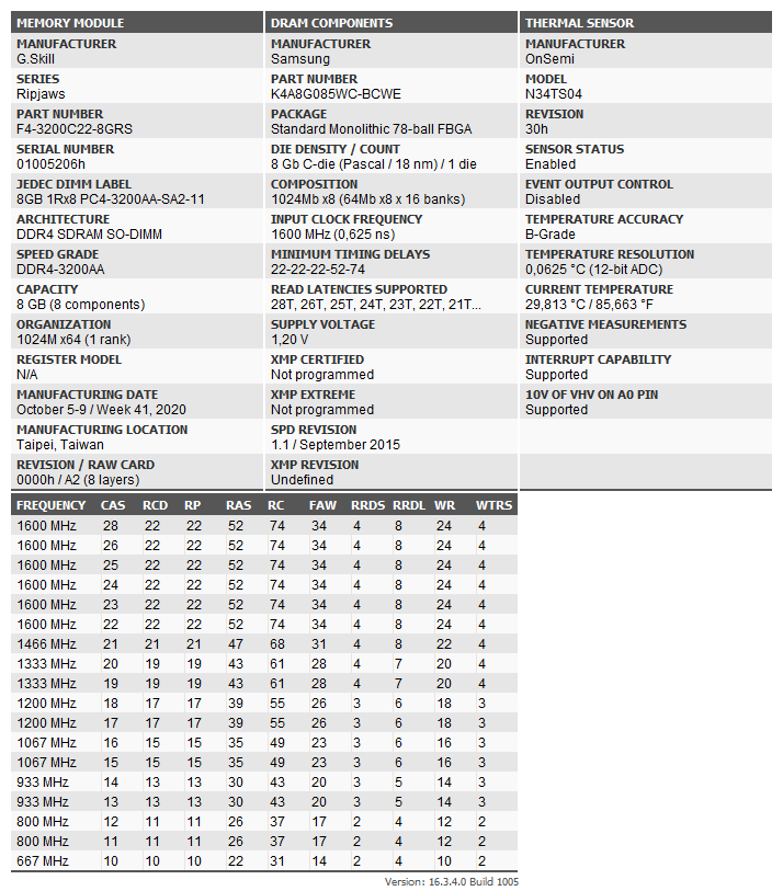

Ich habe seit ein paar Tagen einen Deskmini A300 im Einsatz mit einem Ryzen 5 2400G und den Ram:
https://www.mindfactory.de/product_...al-Kit--2x8GB--PC-3200-CL22-Kit-_1372234.html.
Allerdings kann ich im BIOS kein XMP Profil auswählen.
Bios Version ist 3.60S. Bei der Version kann man durch aktivieren von DeepSleep wenigstens das Fiepen in den Griff bekommen.
Neuere und ältere BIOS Versionen habe ich auch ohne erfolg getestet.
Im Anhang sind Screens vom BIOS und jeweils ein Screenshot von Thaiphoon.
So wie ich das sehe haben die Ram Riegel kein XMP Profil aufgespielt. Soweit ich mit google Rausfinden konnte, sollte das aber so sein.
Wenn ich in die Timing Einstellungen Manuel vornehme dann läuft das System nicht Stabil. Es kann da aber sein ich was nicht korrekt eingestellt habe. Ich habe nicht zu jedem im BIOS verfügbaren Attribut Werte gefunden.
Kann mir jemand bestätigen das hier kein XMP Profil drauf ist und welchen RAM Ich mir ggf. als Alternative zulegen sollte.
Will einfach nur das XMP Aktivieren und nix Übertakten oder so.
