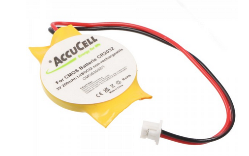

Beim DeskMini kannst nicht nur die Batterie austauschen, da brauchst eins mit Kabel und speziellen Stecker.
https://shop.jzelectronic.de/product_info.php?info=p28180_batterie-cmos-cr2032-3v.html
Evtl das BIOS aktualisieren. Bei JZ gibt es teils angepasste Versionen.
https://shop.jzelectronic.de/news.php?id=3550&sw=

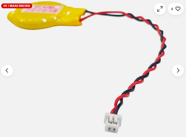

Hi,
du musst die richtige Polung für die BIOS Batterie finden.
Du hast sicherlich noch deine alte Batterie. Dort schauen wie die rot/weißen Kabel an den Anschluss angeschlossen sind.
Dann entsprechend die korrekte Batterie mit passender Verkabelung kaufen.
Gruß
Furtwowe
Edit:
Hier ist das schwarze links:
Hier ist das schwarze Kabel rechts:
Reaktionen: DTFM, GTrash81, R O G E R und eine weitere Person
Wenn der Stecker nicht passt kann man den auch problemlos mit einem feinen Gegenstand wie einer Nadel umdrehen. Einfach die beiden Verrigelungen leicht anheben und die Pins aus dem Gehäuse ziehen, umdrehen und wieder (richtigrum) reinstecken.
da ist ne stinknormal batterie drin, das kabel kann man wiederverwenden
aufmachen, kontakte an die neue batterie (überlicherweise rot + / schwarz -), isoband straff rumwickeln, fertig
oder halt ne batterie fassung kaufen wenn sich der hersteller da schon zu schön war für
Danke für die schnelle Antworten.
Es war tatsächlich das Plus und Minus im Molex Stecker vertauscht. Damit habe ich absolut nicht gerechnet.
Die neue Batterie passt auch mit 3,3V, die alte hatte nur noch 2,3V.
Jetzt hab ich das mal umgepinnt und schau mal was morgen ist.
