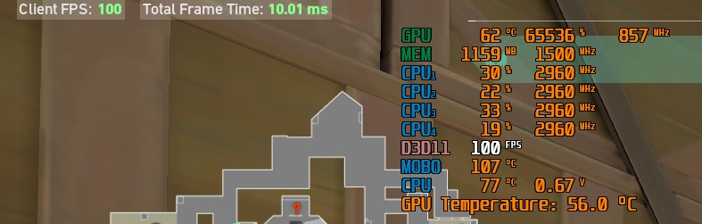

FPS Cap auf 100 gestellt. Daher kann die Auslastung variieren.
Problem: Alle paar Minuten crasht das Game (Valorant) und ich lande ohne Fehlermeldung auf dem Desktop.
Was mir aufgefallen ist:
a) die sehr hohe Mainboardtemperatur (Auslesefehler?)

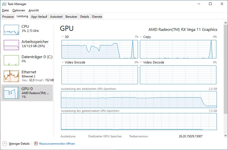

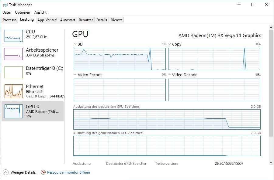

b) jeder Crash ist mit einem GPU-Peak im Taskmanager sichtbar

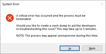

c) nach ein paar Abstürzen erscheint das Fenster "System Error"

Sind 2960 MHZ für diese CPU normal? Ich glaube das waren was mit 3600 ?
Vielleicht beziehen sich die "Mainboard" Temperaturen auf den Spannungswandlern & aufgrund der zu hohen Temperatur hat dein System Abstürze ?
Kannst du das Spiel zu niedrigerem Leistungshunger zwingen? FPS Cap 25 vllt und alle settings auf low? Wäre interessant zu sehen ob der fehler dann weg wäre...
Eventuell kannst du ja Mal zum testen deinen CPU Lüfter auf 100% laufen lassen.
So kannst du ausschließen ob es an den Temperatur der VRMs liegt.
Wenn die Mosfets auf dem Board nur bis 105°C ausgelegt sind, kann es an der hohen Temperatur von 107°C liegen.
Da wird wahrscheinlich die CPU runter getaktet, damit die Spannungswandler auf dem Board nicht verglühen.

Nach einem Update von HWinfo wird für die MoBo-Temp auch nur noch 50-60 Grad angezeigt. Daher sind es die VRMs wohl eher nicht.

zum Spiel kann ich dir nichts sagen, aber die MB Temps sind Auslesefehler .
HWinfo zeigte mir vor dem update auch immer 120 C an, danach nur 30 C (A300/2400g).
