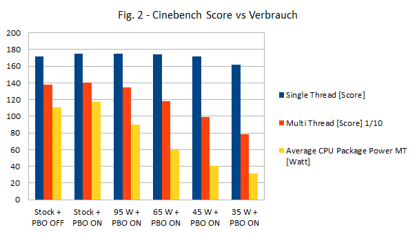

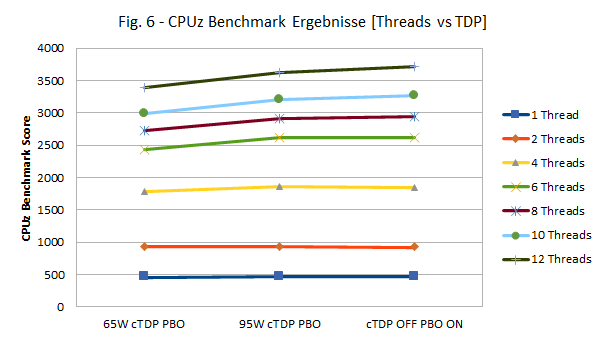

Vor langer Zeit hab ich da mal einen Haufen gemessen. Falls es jemand interessiert, hier sind die Daten als Excel Sheet. Ich wollte da mal einen Leserartikel drauss machen, hatte dann aber keine Zeit. vieleicht sollte ich das mal nachholen, aber inzwischen gibts sowas glaube ich schon.
Hier als Teaser:
Da sieht man schon, dass alleine das feste Setzen der cTDP auf den eigentlich vorgesehen Wert (hier 95W) schon erheblich energie und abwärme spart und fast keinen Effekt auf die Performance hat.
