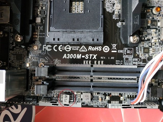

klitschi schrieb:
Auf dem Board steht A300M-STX REV. 1.02
Hast du es jetzt zurückgeschickt?
Mich wundert, dass du diese Bios Version bekommen hast.
Ich habe im September das gleiche Board bei Mindfactory bestellt und die Bios Version 3.50 erhalten.
@Mittelspecht
Das wird die Revision des Mainboards sein, die habe ich auch. Eine Bios Version 1.02 gab es wohl
(Link) auch nicht. Auf einem anderen kleinen weißen Aufkleber müsste dann die Bios-Version stehen.
Reaktionen: Mittelspecht
Hast Recht, @klitschi hat die Revisions-Nr. angegeben, die Bios Nr. steht an anderer Stelle.
