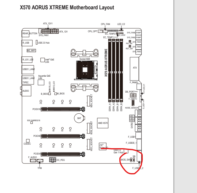

Da scheint der Ram Overclock fehlzuschlagen. Gigabyte Boards haben ein Dual Bios zwischen welchen bei BEdarf, z.b. beim Fehlschlag der Ram Erkennung, hin und hergeschaltet wird. Mach mal ein CMOS reset und starte den Rechner mal ohne Ram OC - da das XMP Profil ist technisch ein OC.
Ich tippe hier auf zickigen Ram. Über welche Ram Module reden wir? Sind die Module in den korrekten Slots für Dual Channel installiert? Welche CPU? Welche Hardware generell?
Nutze im eigenen Interesse kein Beta Bios. Checke lieber die Ram Kompatibilitätsliste und eben den korrekten Einbau, solltest Du zwei Module verwenden (bei zwei Modulen kommt ein Modul in den Slot am weitesten entfernt von der CPU, dann wird ein Slot frei gelassen, dann kommt das zweite Modul).
Das X570 Extreme sollte aber ne Bios Switch haben - schalte den mal fest auf ein Bios.

Wie kann ich den Bios switch fest stellen?

Module in A2 und B2 ist korrekt -gehe da also von Kompatibilitätsproblemen mit den Ballistix Modulen aus. A1 und B1 würde laut Handbuch auch gehen - kannste auch mal versuchen. Ändert aber nichts an meiner Prognose.

Wo was auf dem Board ist steht im Handbuch.
Quelle: https://download.gigabyte.com/FileList/Manual/mb_manual_x570-aorus-xtreme_1001_190708_e.pdf

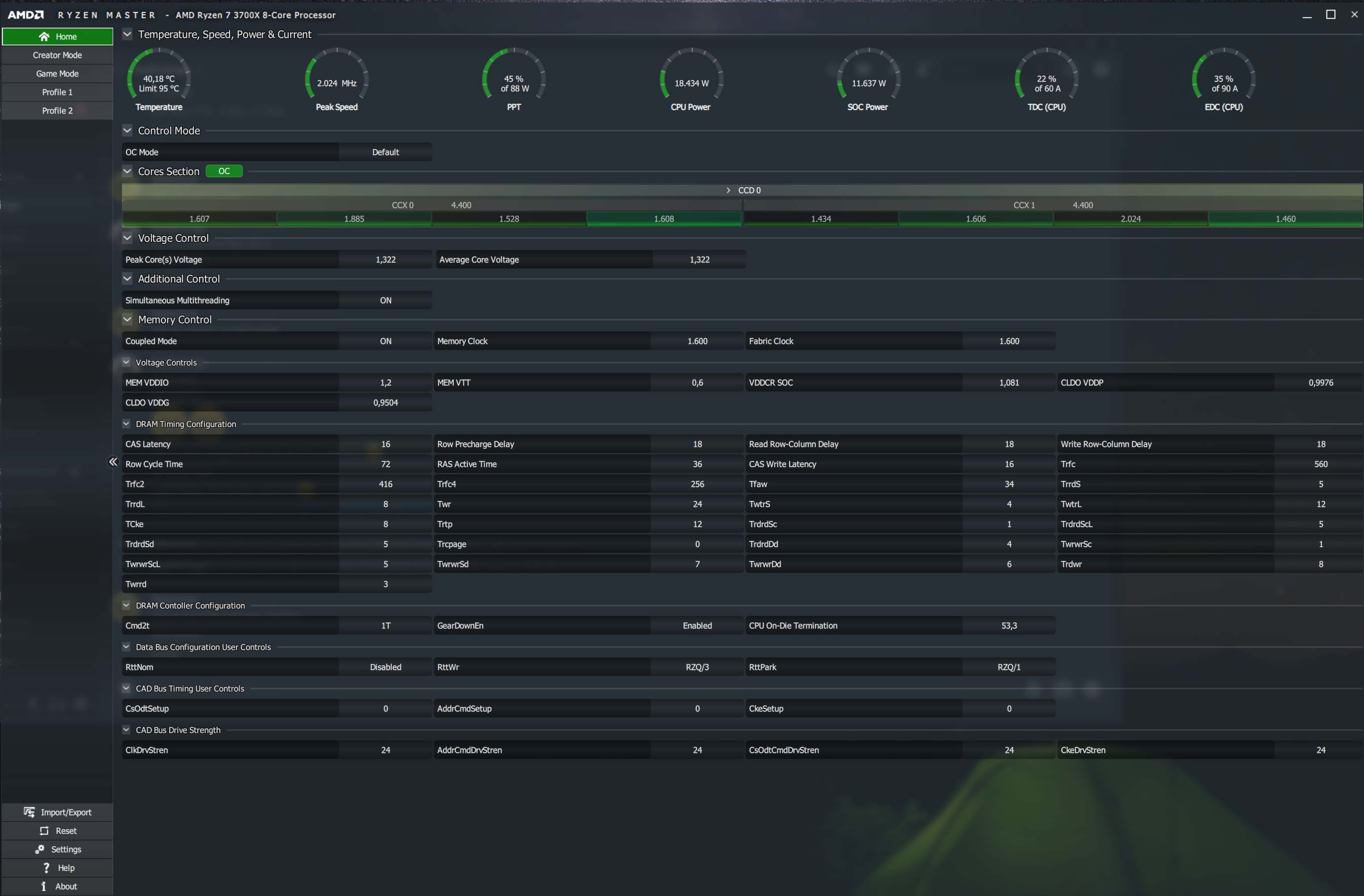

Kannst du denn ohne ram oc in Windows booten? Was zeigt ryzen Master an?
@Bono35
Hab Ryzen Master noch nicht installiert. Windows läuft rund, keine Abstürze oder so. Nur die Bios setups scheinen nicht angenommen zu werden.

Das stellst du im BIOS ein. Bitte nicht im ryzen master arbeiten. Der Punkt heißt meines Wissens dram Voltage im BIOS. Ich glaub die Einstellungen gab's im ryzen master auch nicht. Da musste man immer ins BIOS.
