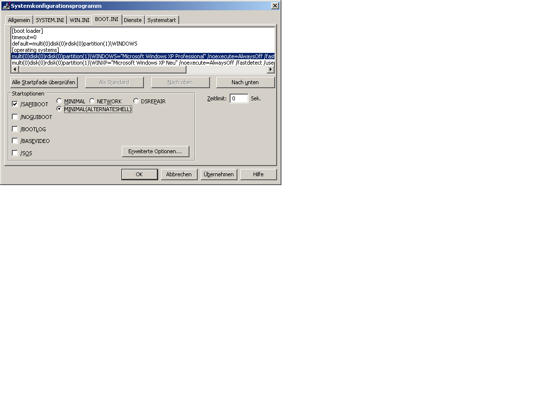

Du kannst auch die Boot.ini mittels "mscofig" bearbeiten (Start ausführen >> mscofig eingeben, dann auf boot.ini) und dort dann die Option (SAFEBOOT_OPTION=Minimal(AlternateShell)) anklicken, dann wird Windows an der Eingabeaufforderung gestartet, musst Du nur nachher wieder umstellen, sonst bootet der Rechner immer im abgesicherten Mode. Dazu musst Du allerdings als Administrator angemeldet sein.
