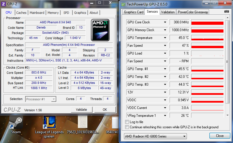

Ich meinte eher BIOS, VCORE geht nicht unter 1,3 @3 GHz, da kann ich machen, was ich will, aber vllt., wenns am Chipsatz liegt, gibt es ja andere Spannungen, wo man etwas rausholen könnte, aber lohnt sich der Aufwand da? Woran schätzt ihr, liegt dieser hohe Verbrauch denn hauptsächlich?
Hier der angeforderte Screenshot ...
