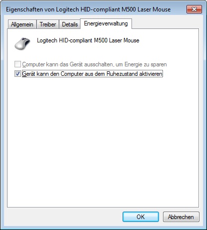

Ich muss recht hefitg an der Maus wackeln, dann gehen die LEDs an der Tastatur an und der PC geht wieder an. Hab ich vorhin getestet.
Wenn ich in der Systemsteuerung auf Geräte-Manager gehe und da mit der rechten Maustaste auf die Maus (Logitech HID-compliant M500 Laser Mouse) gehe und Eigenschaften auswähle, dann gibt es im Reiter "Energieverwaltung" die Option:
"Gerät kann den Computer aus dem Ruhezustand aktivieren".
Das funktioniert auch wie gewünscht.
Das ist bei meiner Maus und Tastatur auch so eingestellt. Trotzdem funktioniert das Aufwachen nur aus dem Standby und nicht aus dem Ruhezustand.
