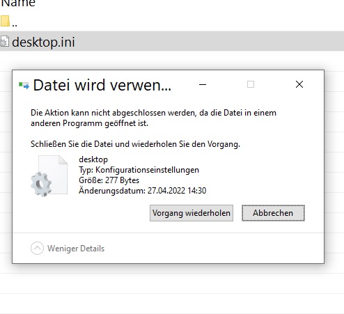

playerthreeone schrieb:Fehlermeldung oder kommt immer wieder?
Kommt immer wieder, hier ein screen. Das Änderungsdatum ist Fake, da ich an den Zeitstempel gefummelt habe in der Hoffnung sie doch noch Löschen zu können.

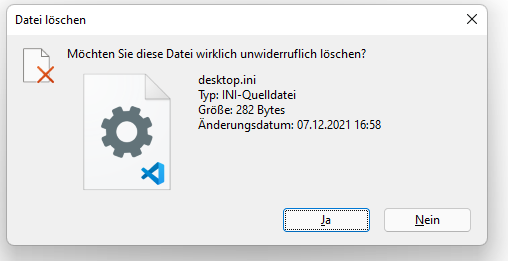

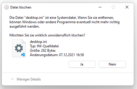

Ich schwöre, alles mit dem Explorer gemacht:
ist die desktop.ini vom Desktop (ironischerweise)
Mit Shift-Entf das Löschen starten:
Einmal noch auf Ja zum Bestätigen:
Und weg ist sie
