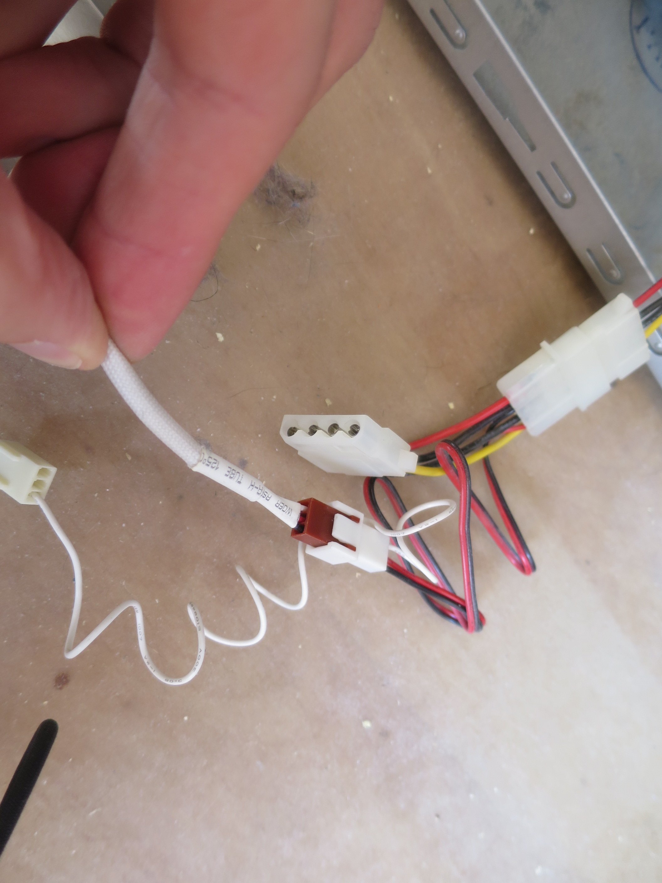

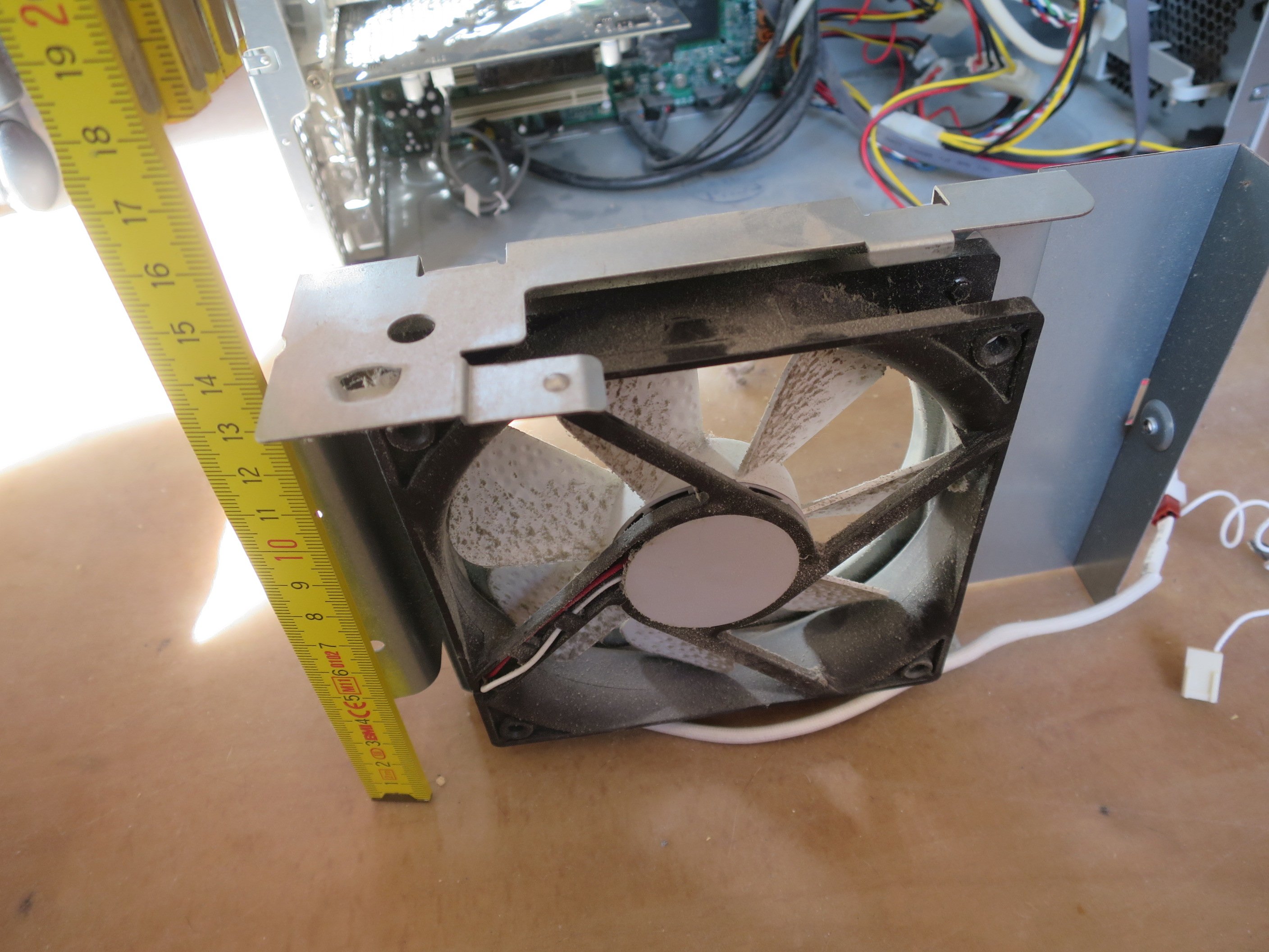

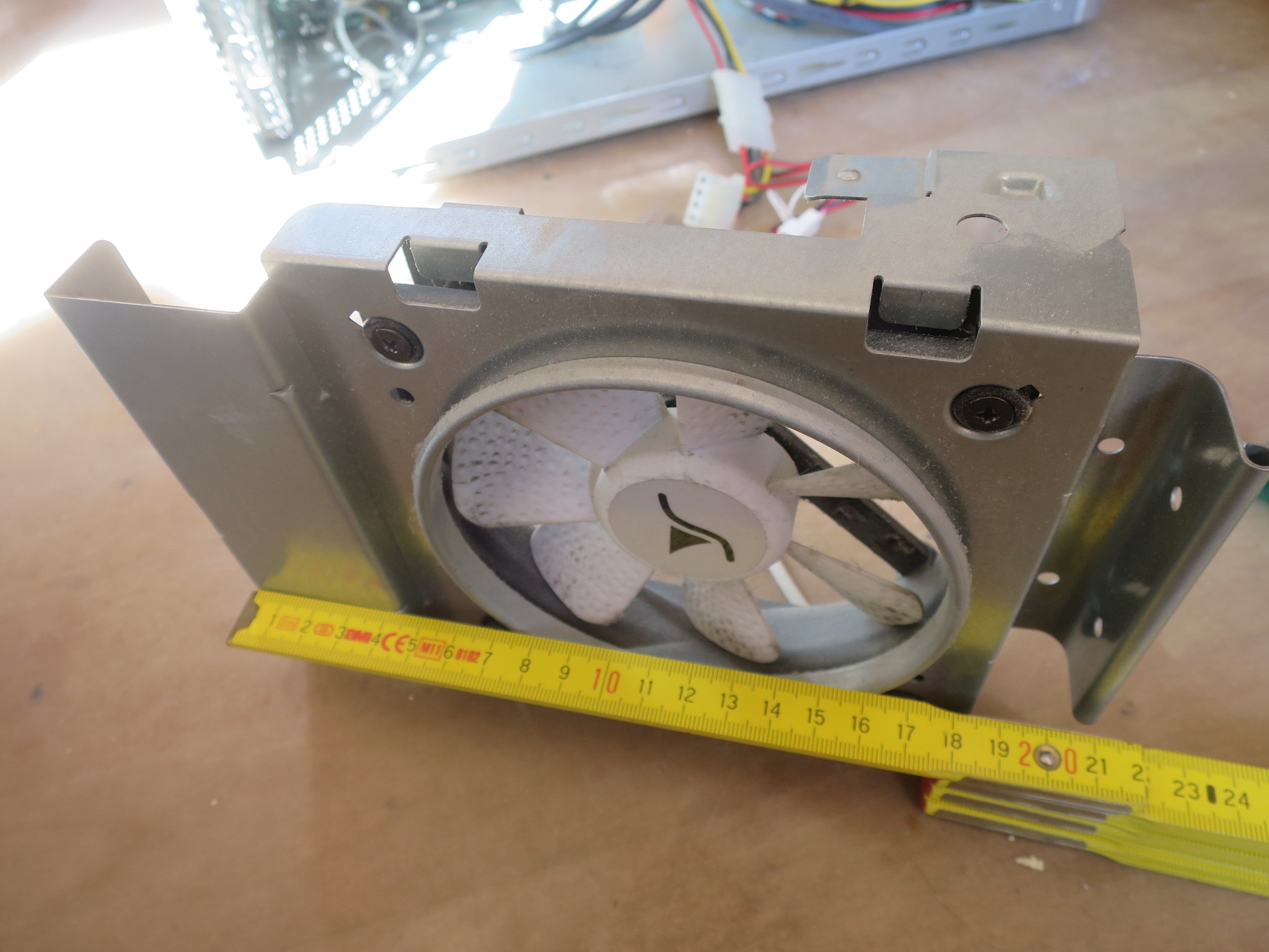

Hier nochmal mein alter Lüfter
Sehe keinen Namen oder irgendwelche Beschriftungen. Passt der in das o.g. Gehäuse? Etwa 15cm hoch und 21cm breit
