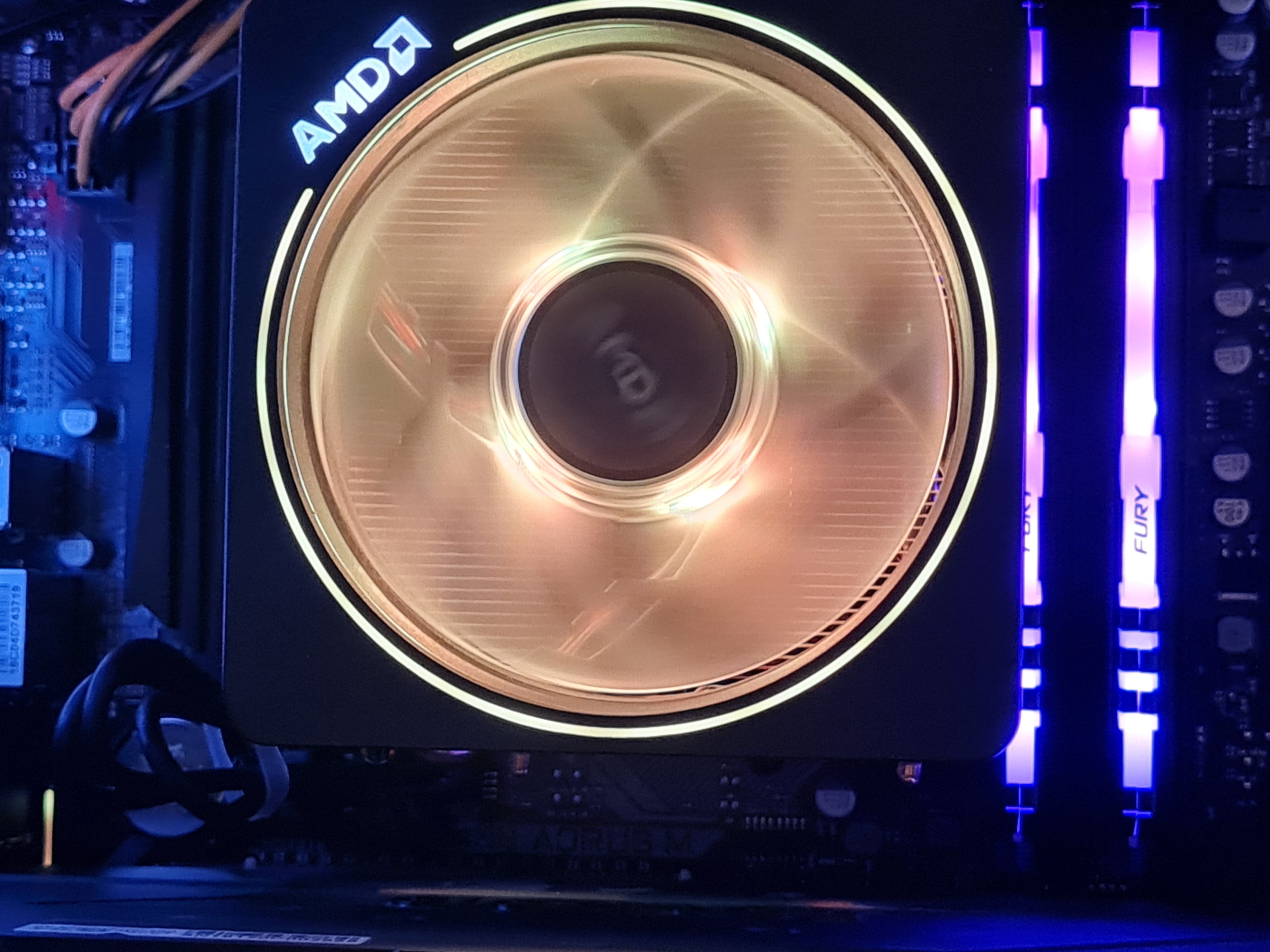

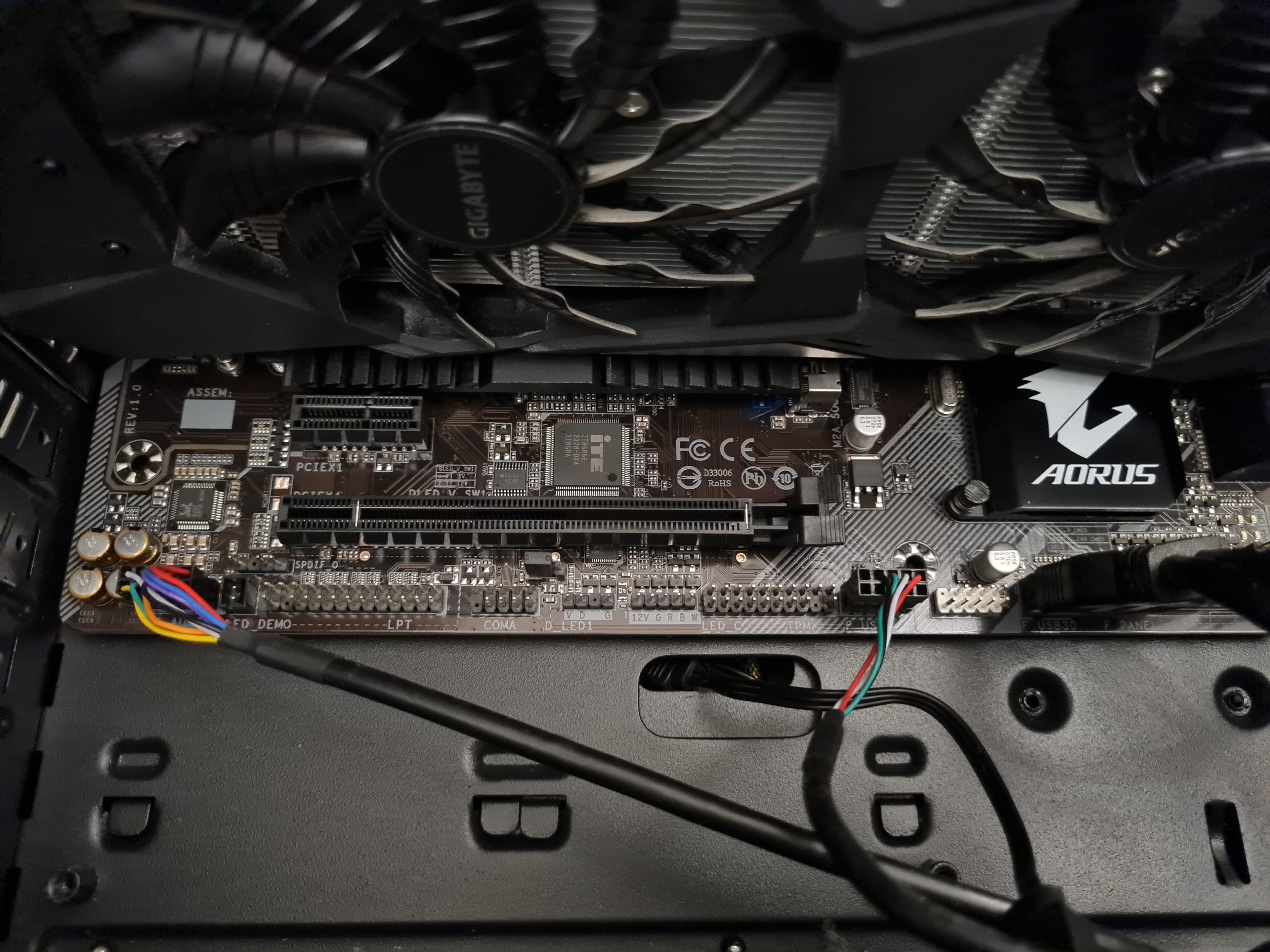

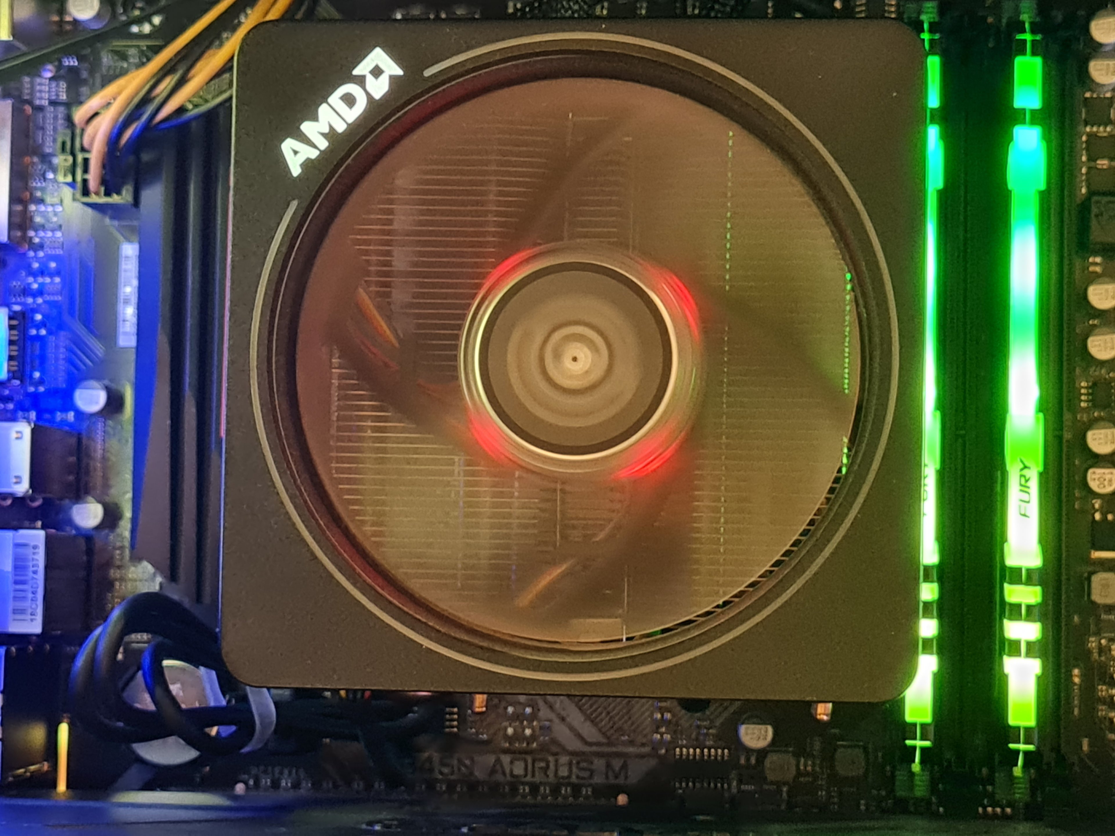

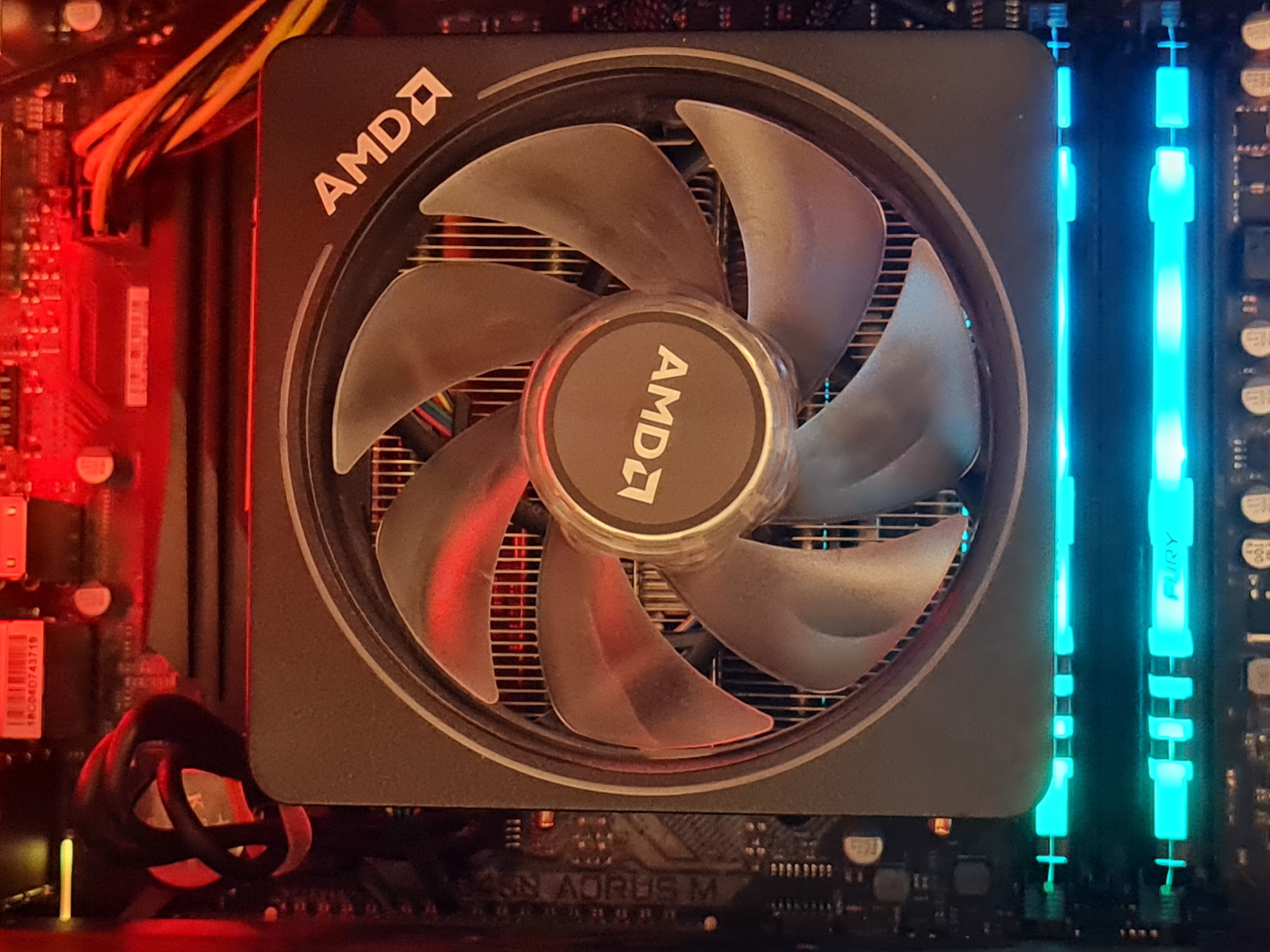

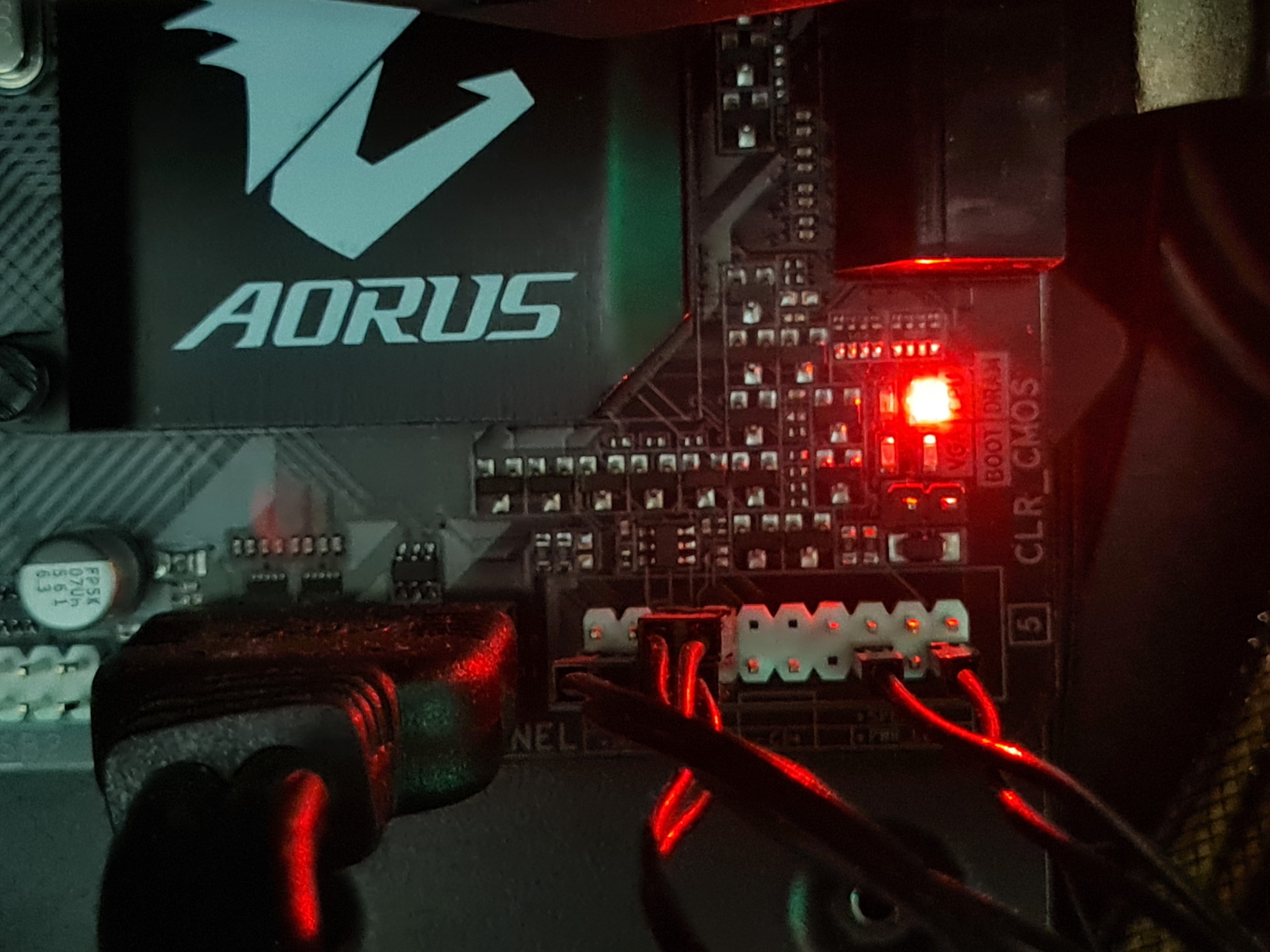

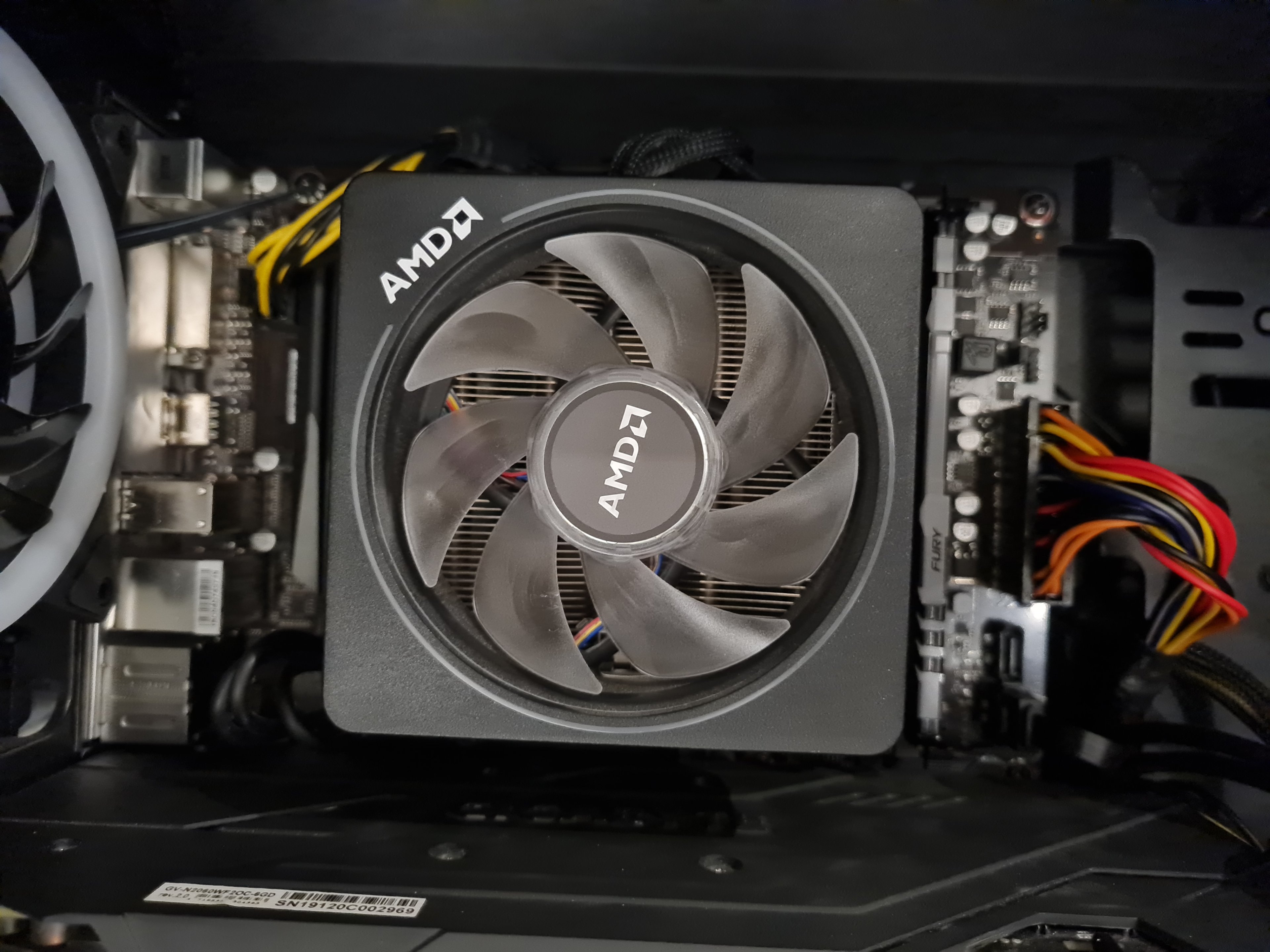

Hier ein paar Bilder

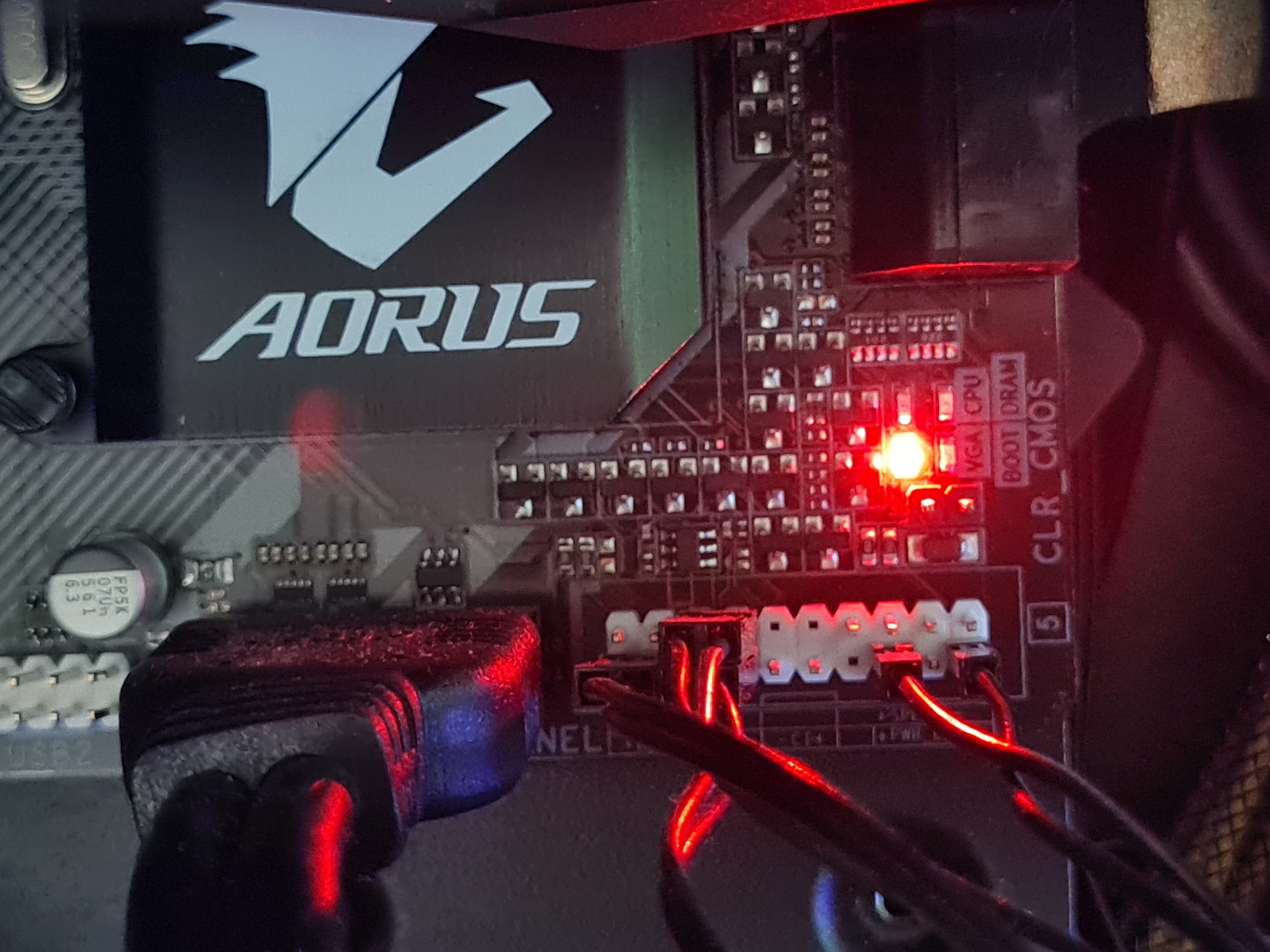

Wenn die VGA LED durchgehend leuchtet ist stimmt was nicht mit deiner Grafikkarte
RAM war schon in Slots 2 und 4 habe nur alle Slots einmal ausprobiert, hatte nichts geändert
Die VGA LEDLeuchtet nur alle 10-15s gür eine halbe/gamze sekunde auf und wechselt dann wieder zurück
Stecken die RAM fest drin?
Hab seit einer Woche das selbe Problem 2700x Elite 450B nach aktivieren vom TPM hab ich eine Dauerschleife. LED geht von CPU auf Arbeitsspeicher, dann Neustart. Ich höre hier gespannt zu evtl kann ich etwas anwenden . CMos clear ist dem Board egal. Aber wie gesagt bin erst Mal passiv dabei.
Ja, alles steckt fest drinnen, alle stecker dir benötigt sind sind am mb, alles hat strom, alles funktioniert irgendwie bzw alle lüfter gehen und alles was eig leuchten sollte leuchtet. Grafikkarte ist erst 1 Jahr alt, Prozessor und Mainboard sind seit Sommer verbaut und haben einwandfrei funktioniert.

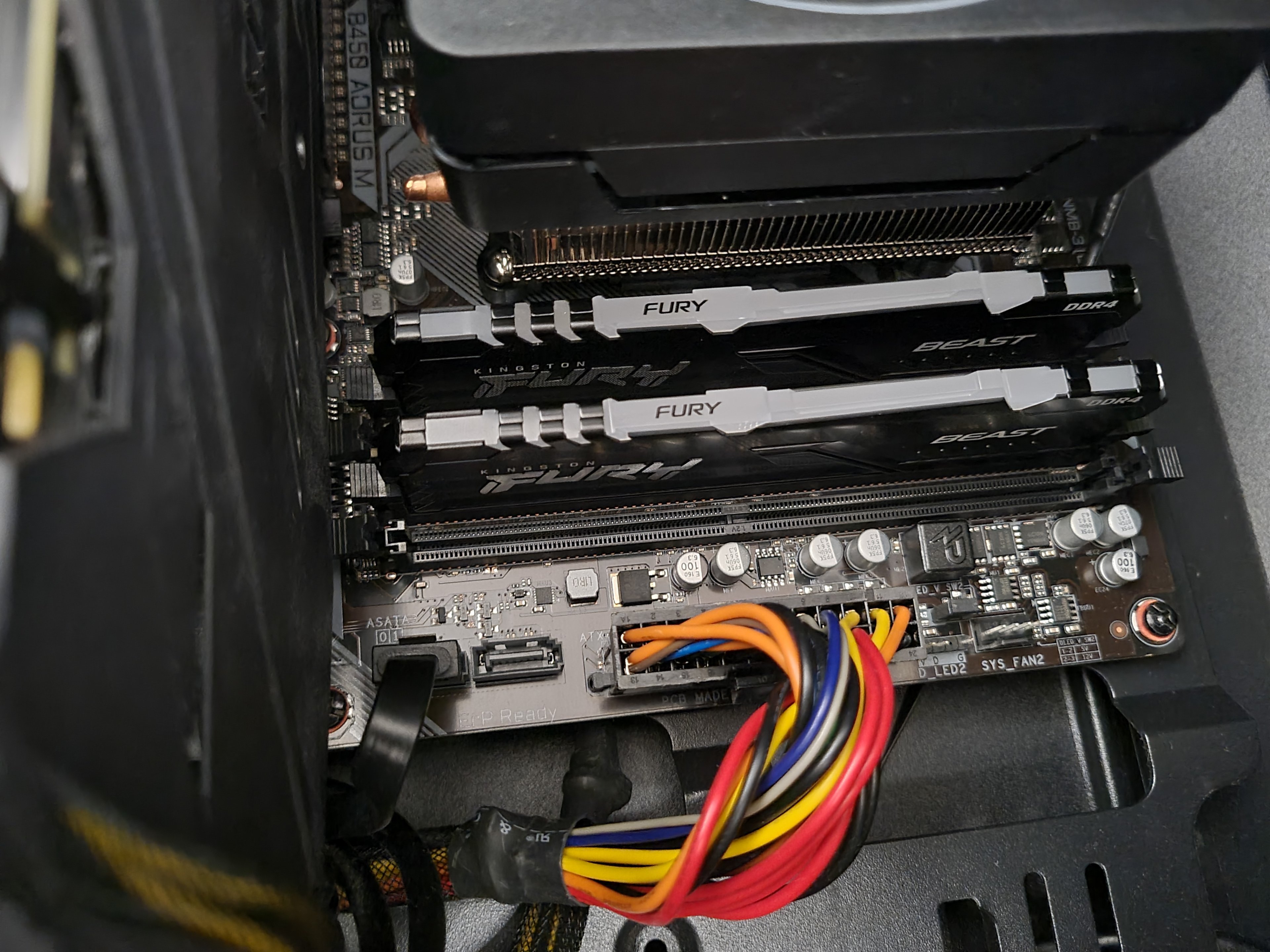

Auf dem letzten Bild (dem mit der Grafikkarte im oberen Bildbereich) kann man bei zwei Befestigungslöchern im Mainboard keine Schrauben oder die dazu gehörigen Abstandshaltern erkennen.
Bitte dringend überprüfen ob die Abstandshalter an den richtigen Stellen sitzen und keine Kurzschlüsse unterhalb des Mainboards verursachen.
In den zwei Löchern im mb keine möglichlkeit für befestigung des mb an Gehäuse, ebenfalls kein Kontakt unterhalb des mb zum gehäuse -> kein Kurzschluss
