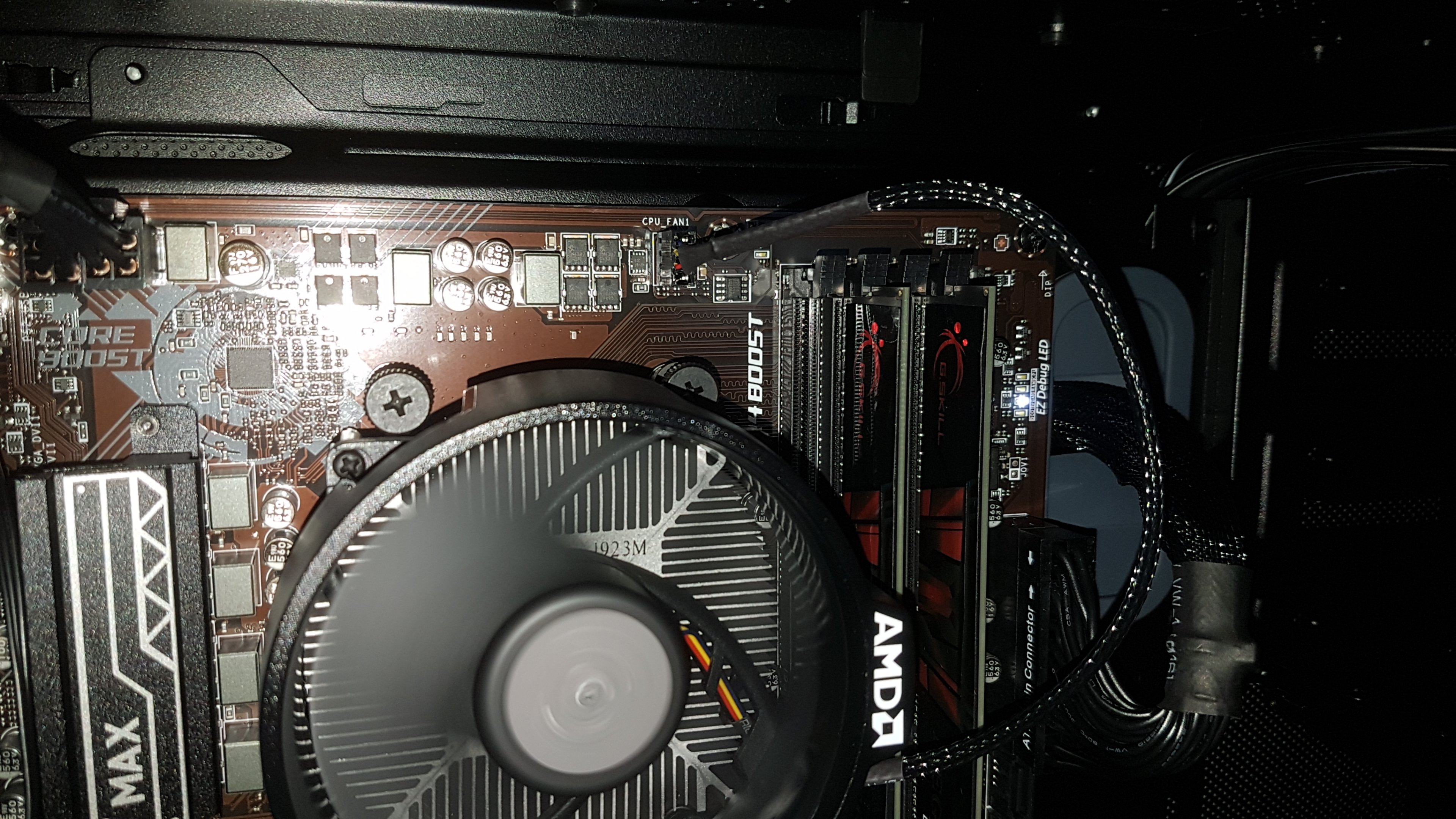

Nichts hat geholfen. Zur Veranschaulichung habe ich ein kurzes Video von zwei Zyklen der Boot-Schleife erstellt (siehe Anhang und Zeitpunkte 0:28 und 1:05). Ebenfalls habe ich Bilder der entsprechenden Hardware + Anschlüsse im System angehängt.
Ich konnte bisher feststellen, dass während dem Boot-Vorgang häufig die Debug-LED des Mainboards für die CPU aufleuchtet. Sofern ich richtig über das Mainboard informiert bin, sollte keine LED (dauerhaft) aufleuchten, wenn das System ok ist, korrekt?
Nach Hinweisen, dass ein CPU-Lüfter nicht zu fest installiert werden sollte, hatte ich dies überprüft und konnte keine zu feste Installation feststellen. Ich hatte auch den CPU-Lüfter auf den mitgelieferten „boxed““ Lüfter gewechselt (falls es Probleme mit dem Lüfter geben könnte und die CPU evtl. dadurch überhitzt; daher ist auch dieser Lüfter auf den Fotos erkennbar). Dies hatte auch zu keiner Besserung geführt. Mir ist jedoch aufgefallen, dass die Wärmeleitpaste des zuvor installierten Kühlers (welche bei Auslieferung bereits voraufgetragen war) nur „ringförmig“ auf Kühlkörper und CPU verteilt war. Könnte dies evtl. zu Problemen in der Mitte der CPU führen/geführt haben?
Dies ist nun der aktuelle Stand und mir sind nun die Optionen ausgegangen, weshalb ich auf eure Hilfe zu folgenden Fragen hoffe: Was kann ich nun tun um das System zum Laufen zu bekommen bzw. das Problem zu lösen und zu ermitteln was das Problem ist/war?

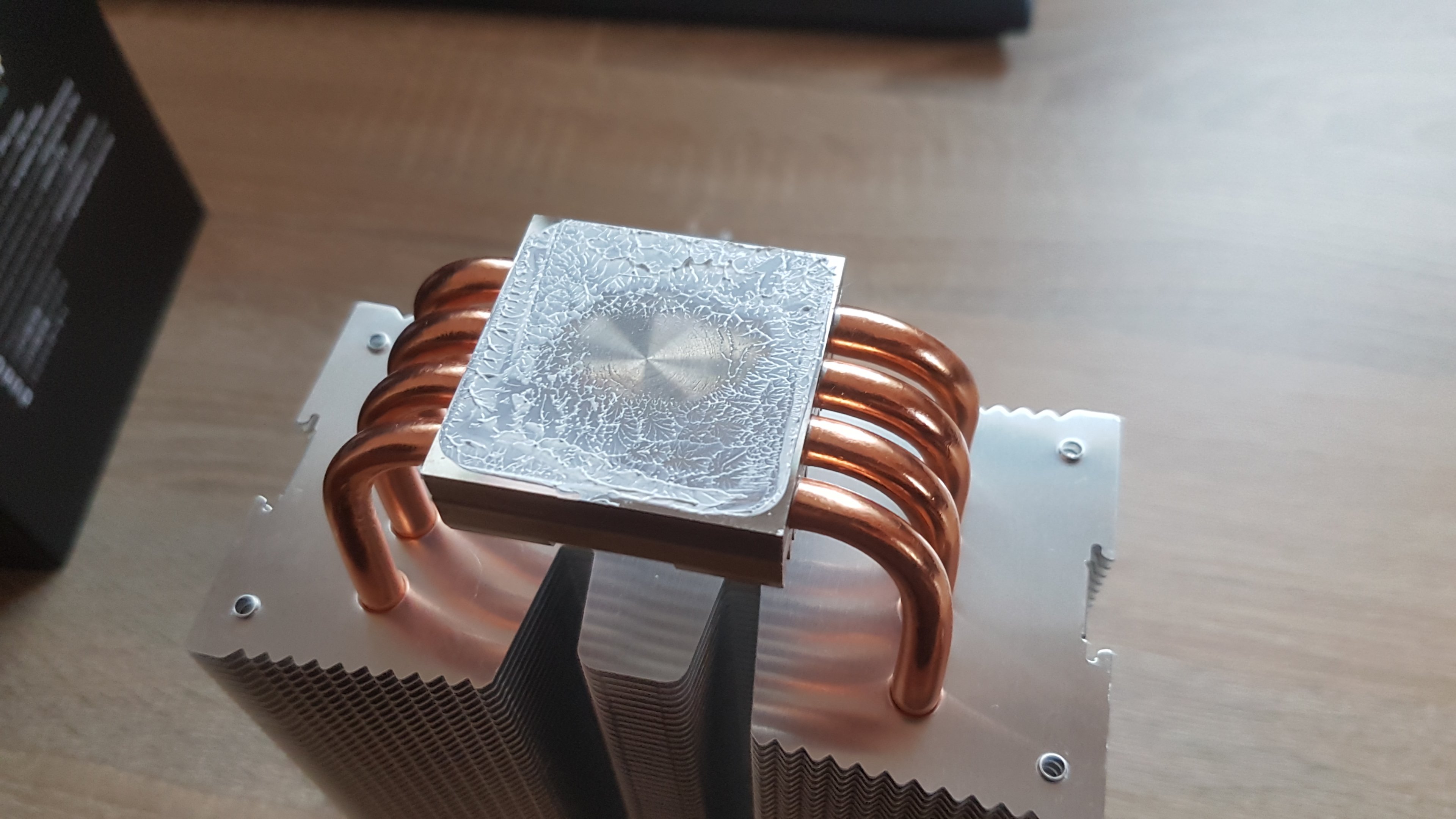

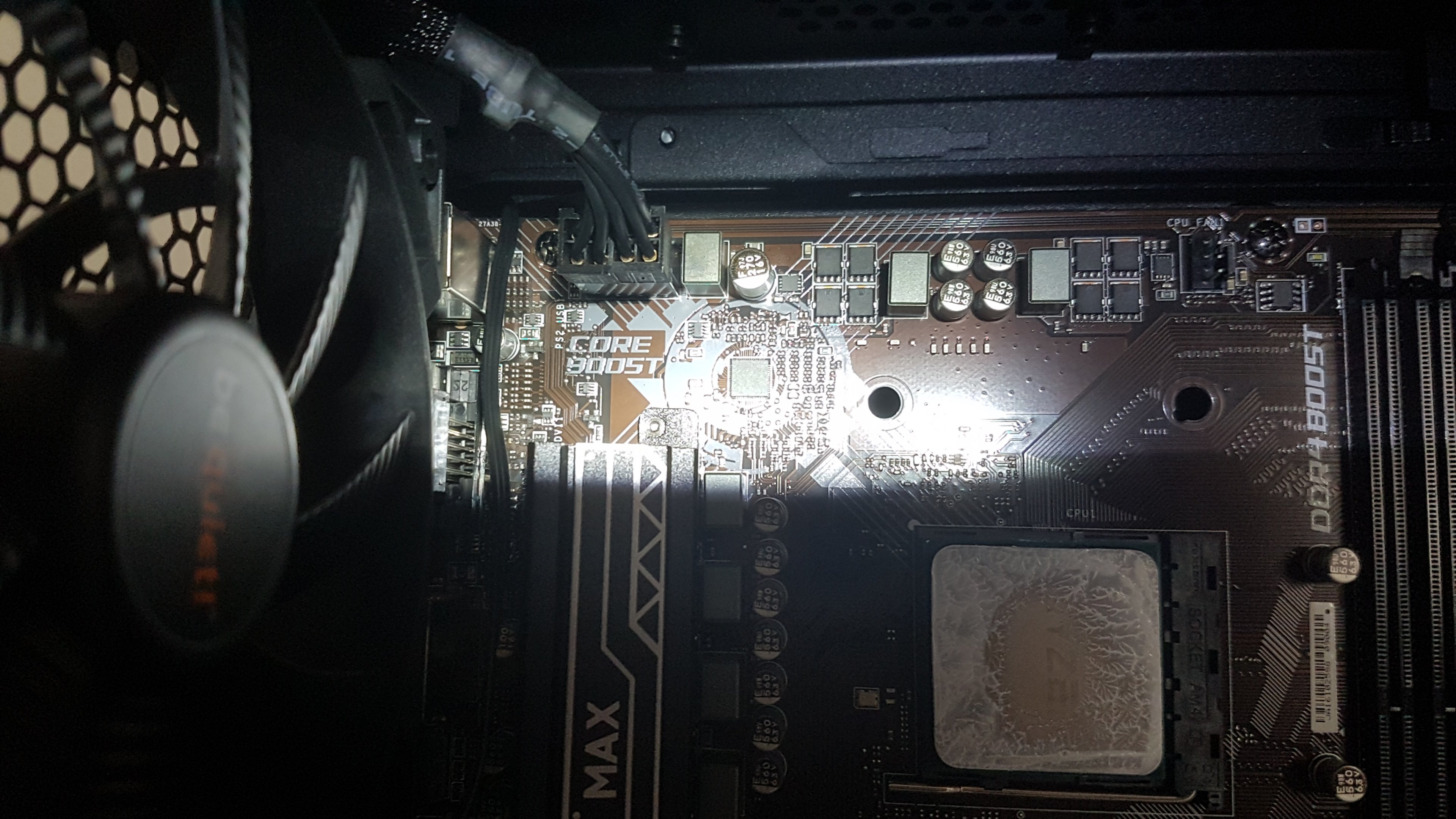

was mir da gerade noch einfällt im Prinzip war nichzuviel Wärmeleitpaste drauf eher zuwenig inder Mitte sah es ein bischen Mau aus....
da war ja nichts oder irre ich mich?
Reaktionen: Raipier
Richtig, das habe ich hier auch noch zur Diskussion gestellt. Eigentlich war die Paste bereits voraufgetragen und meiner Meinung nach homogen verteilt. Nun (nach dem testweisen Lüfter-/Kühlerwechsel) sieht es so wie auf Foto 8 und 9 aus, dass in der Mitte nichts mehr war.
Ich würde mal meine (laienhafte) Theorie in den Raum werfen, dass dadurch die CPU in der Mitte zu heiß wird oder evtl. bereits zu heiß geworden ist? Der PC lief ja bereits 3 Tage einwandfrei und in dieser Zeit hat sich irgendwie diese ringförmige Verteilung gebildet und macht sich nun bemerkbar!? Oder ist es eigentlich so, dass sich die Hitze dennoch gleichmäßig verteilen kann?
Die CPU hat eine Thermische Schutzschaltung die sie vor thermischer Zerstörung schützt .Eventuell wars Du so an der Grenze schwer zu sagen eventuell hat sich ein Temp Hotspot gebildet? ....ich würde einfach mal in der Mitte nen bischen was hinmachen. Ich benutze da jedenfalls mehr.

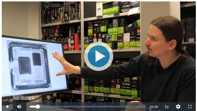

So sieht es unter dem Heatspreader aus:
das Video gibts hier dazu:
https://www.pcgameshardware.de/Mati...ls/Zen-2-Ryzen-3000-Die-Shot-Analyse-1339786/
Reaktionen: Raipier
Ok dann bin ich schonmal beruhigt, dass meine CPU nicht zwischenzeitlich gegrillt wurde.
Das mit der Wärmeleitpaste wäre auch mein nächster Schritt gewesen, schön dass sich das auch mit deiner Meinung deckt. Vielen Dank erstmal dafür. Ich werde morgen nach der Arbeit mal ne Wärmeleitpaste beim Elektromarkt besorgen und dann wenn ich in 2 Tagen wieder mal zum Basteln komme berichten ob das was geholfen hat.

Dass in der Mitte keine Wärmeleitpaste mehr ist, zeugt ja eher davon, dass der Anpressdruck in der Mitte so hoch und der Raum zwischen Kühlkörper und CPU-Heatspreader so klein ist, dass die Wärmeleitpaste zu den Seiten weggedrückt wurde. Da Du ins BIOS kommst, kannst Du auch dort mal schauen, wie es sich mit dem Temperaturen verhält.
Wärmeleitpaste ist dafür da, den eventuell auftretenden Platz zwischen Heatspreader und Kühlkörperboden zu füllen. Wo kein Platz ist, da ist auch keine Wärmeleitpaste. Wenn Du die Wärmeleitpaste nochmals homogen neu aufträgst und den Kühler montierst und nach der erneuten Demontage wieder in der Mitte keine Wärmeleitpaste ist, sollte es kein Problem sein. Nebenbei erwähnen will ich mal, dass die Wärmeleitpaste immer neu aufgebracht werden sollte, wenn man den Kühler heruntergenommen hat. Erst recht, wenn man einen anderen Kühler montiert.
Wenn Du den Kühler neu montierst, nimm auch mal die CPU aus dem Sockel und schau Dir die Pins an. Nicht, dass ein Pin etwas verbogen ist und Du durch die ständige Kühlermontage das Problem verschlimmerst.

Hallo sz_cb und vielen Dank für deine Nachricht.
  • Das mit dem richtigen Anpressdruck und dass dieser auch mal zu hoch sein kann hatte ich auch bereits in Erfahrung gebracht. Aktuell fehlt mir aber ehrlich gesagt das Gefühl wann der Kühler richtig angezogen ist und was der "richtige" oder "falsche" Anpressdruck ist. Ich habe bisher die Schrauben der Kühlerbrücke so lange abwechselnd festgezogen bis diese fest waren (also bis Widerstand merkbar, dann aber nicht mehr weiter; also sicher nicht überdreht --> aber anscheinend war das bereits zu viel entsprechend deiner Theorie).
  • Danke auch für die Tipps bezüglich dem Auftragen der WLP. Werde diese die Tage berücksichtigen

Nein, nicht zwingend! Der Anpressdruck kann durchaus ok sein. Ich meinte damit nur, dass die Passung in der Mitte so gut ist, dass dort ganz einfach keine Wärmeleitpaste dazwischen passt :)

Wenn nicht zu wenig Wärmeleitpasste da gewesen ist verstehe ich nicht ganz warum die Paste erst in der Mitte weg sein soll. Die Befestigungnen sind (bei mir zumindest aussen) am Rentenion Rahmen. Da ist doch dann der höchste Druck oder..... (im meinem Fall WaKü Cosair H110i....) Frage schmiert Dir der Rechner auch ab wenn du einfach im Bios bleibst? Was sagt der HW Monitor im Bios zur CPU Temperatur?
Hab gerade meinen CPU Kühler ab gemacht nur so aus Neugierde. Da war alles recht homogen verteilt an WLP. Ich wollte die eh noch mal erneuern. Also bitte Fragen beantworten dann sehen wir mal weiter. Ach ja mein Kühler habe ich "handfest" angezogen - also so fest ich denn kriege ohne grossen Aufwand...
Reaktionen: Raipier
Das ist prinzipiell schon möglich, weil Kühler und Heatspreader nicht absolut eben sind. Wenn beide gegensätzlich gewölbt sind, ist in der Mitte eben direkter Kontakt, sodass die WLP nach außen gedrückt wird.
Aber warten wir mal ab, was der TE sagt, wenn er das mit neuer WLP probiert :)
