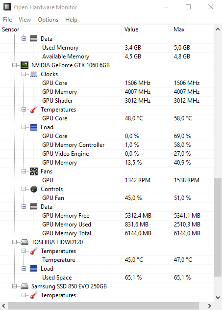

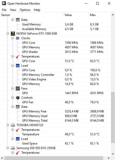

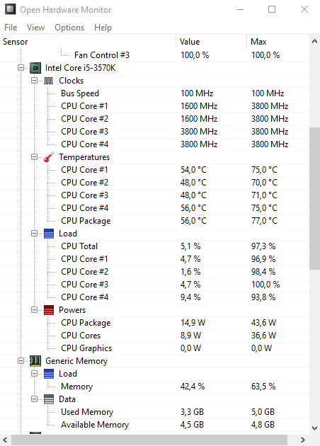

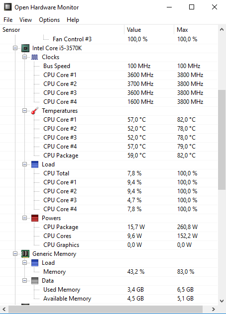

nun habe ich gestern und heute mal MSI Afterburner OSD und OpenHardwareMonitor bei Stellaris und Xcom 2 mitlaufen lassen.
Xcom2 scheint bisher ganz vernünftig zu laufend, überwiegend um 60 fps, manchmal einbrüche auf ~45, selten mal auch ~25-30, Cpu Auslastung über alle Kerne bei 60-80% Gpu Normal bei 60-80%, ausreißer nach oben und unten kommen aber vor. Der Ram ist mit 80% gefüllt.
Bei Stellaris langweilt sich die GPU ordentlich, mit 10-20% fast durchgehend, war aber auch den grüßten Teil in der Galaxie Ansicht, die CPU scheint hier eher das Problem zu sein, ein Kern dauerhaft bei 90%+ die anderen bei 20-50%, Ram zu 50% ausgefüllt. Hier muss ich aber auch sagen das die Lags und Hänger die ich habe, wohl durch das neueste Update verursacht werden, bzw. begünstigt werden, auf Reddit habe ich mehrere Leute mit Performance Problemen gesehen seit dem Update.
Hier mal die Screenshots von OHM nach dem Testen angehangen. Vielleicht veranschaulicht das ja etwas besser als meine Erklärungen.
OHM Auslastun CPU - Stellaris.PNGOHM Auslastun CPU - Xcom 2.PNGOHM Auslastun GPU- Stellaris.PNGOHM Auslastun GPU- Xcom2.PNG
@Ticketz
Übertakten hatte ich mir schon überlegt, jedoch kann ich aufgrund des Mikro ATX Formats keine riesigen Kühler in den Rechner bauen, derzeit ist ein Noctua NH-Lx65 verbaut, laut offizieller Seite bis zu 84W TDP geeignet.
Wie viel sich dann da noch mit Overclocking machen lässt, weiß ich nicht, daher war die erste Überlegung es erstmal mit schnellerem Ram zu versuchen.
Ich werde das mal weiter beobachten und auch weitere Spiele mit Overlay und OHM nebenbei testen.
