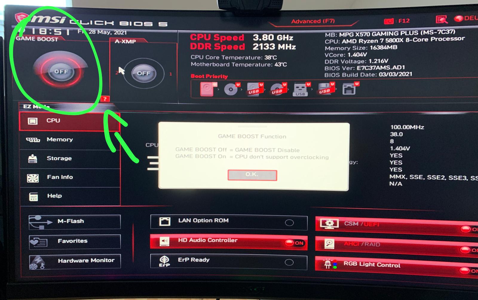

Das Problem ist gelöst! :schluck:
Im BIOS Setup war die "Game Boost" Funktion aktiviert. Ich weiß nicht wieso aber; Sobald der Knopf auf "off" war lief alles wieder ohne jegliche Problem!
Vielleicht weiß einer von euch für was das gut sein soll... 🤷‍♂️
Ich bedanke mich für den super Support von euch! Wirklich eine starke Community hier!
Das ist so 'ne Art automatisches OC on Demand von MSI. Offenbar auch recht aggressiv. Bist wohl auch nicht der erste mit dem Problem, hier im Forum gab's schonmal das Problem. Aber da muss man auch erstmal drauf kommen. Lass es aus, ist wohl besser so.
