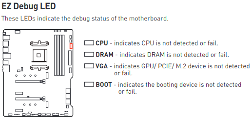

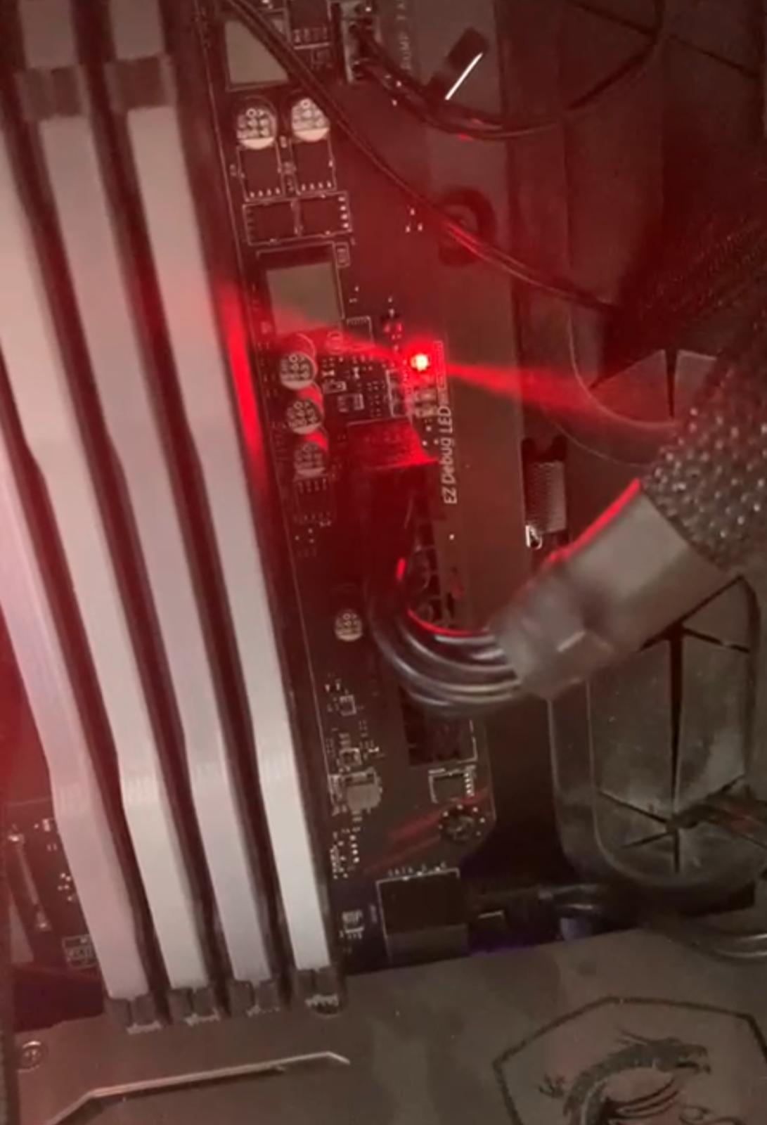

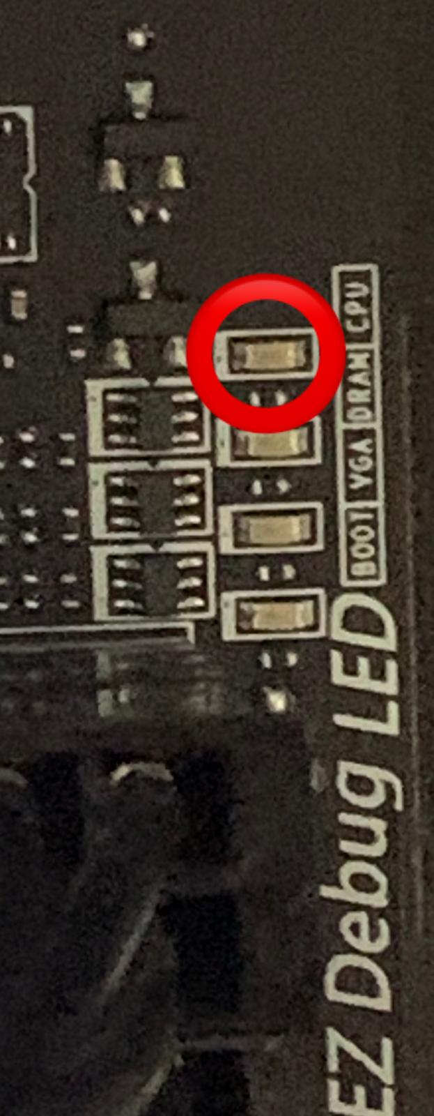

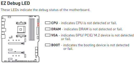

Das Board hat EZ Debug LEDs , welche den Bootstatus darstellen. die Oberste LED Bleibt ein paar Sekunden Länger stehen und leuchtet

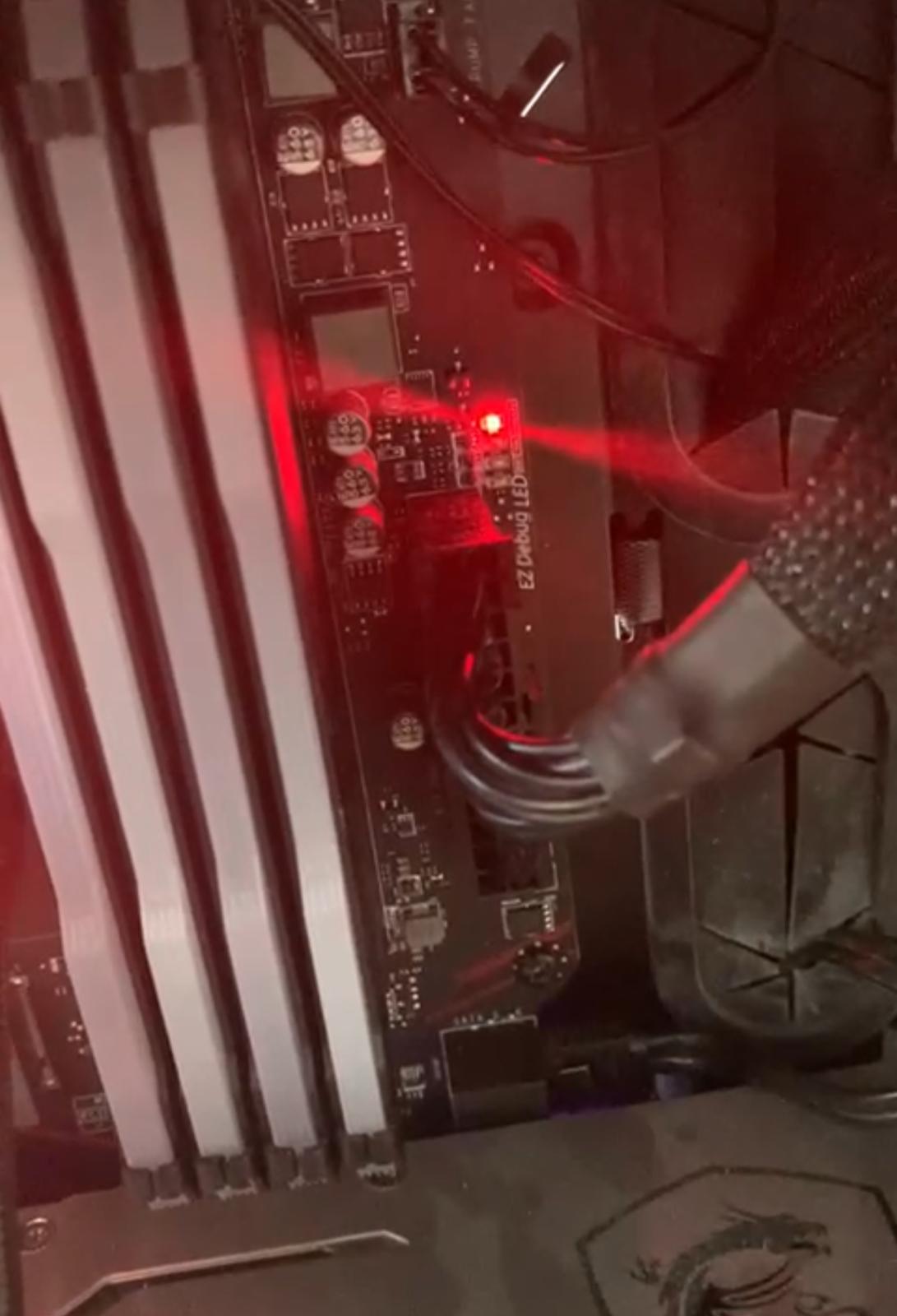

PS: Im ersten Kommentar habe ich ein Bild hinzugefügt welches ein EZ Debug LED Anzeige.. Dieser Leuchtet auf wenn ich nach Absturz den Rechner erneut starte :(

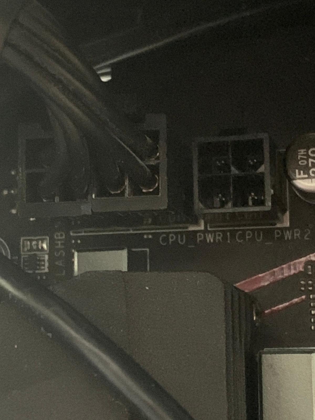

Ich frag nochmal: Hast du daran gedacht, die 12V Leitung für die CPU anzuschließen?
Entschuldige bitte, das muss mir durch die Augen gegangen sein :)
Also der 8- Poliger Stecker ist oben Links am Motherboard angeschlossen.

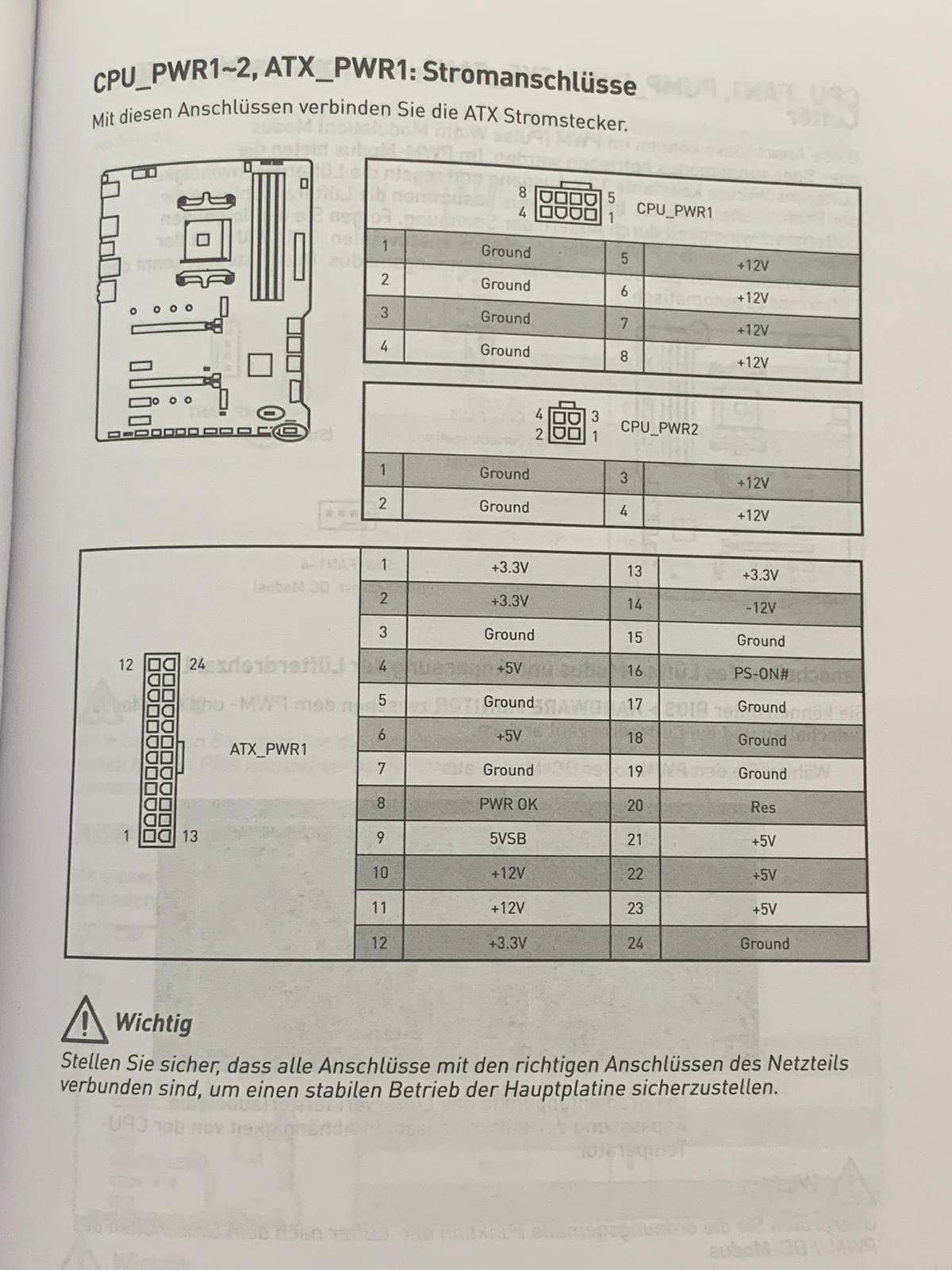

Auf dem Bild ist auch ein CPU_PWR2 Steckplatz zu finden.
Hätte einer der beiden 4-poligen Stecker an diesen angeschlossen werden?

Tja, vielleicht wird da noch eine 12 Volt Leitung benötigt? Würde mich aber wundern. Man kann auch alles übertreiben und du hast ja schon 8 Pole gesteckt. Aber ich kenne mich mit AMD nicht so aus.

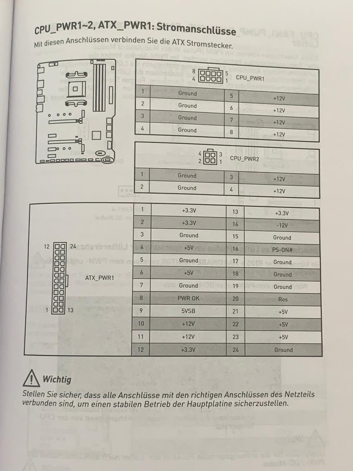

Edit: Was sagt denn das Handbuch zu dem freien Anschluss da auf dem Bild? CPU_PWR2
Bild im Anhang:
Naja... ich meinte jetzt eher in dem Sinne "Setzen sie CPU X ein, dann müssen CPU_PWR1 und CPU_PWR2 angeschlossen werden." Aber unten will er ja alle Anschlüsse verbunden haben für einen stabilen Betrieb.
Also unabhängig davon würde ich jetzt einfach mal ganz naiv CPU_PWR2 mit einem 12V Stecker belegen, also zusätzlich.
Leider hat auch dies nicht an der Ausgangslage verändert.

Oben kam ein weiteres Bild hinzu, offenbar leuchtet ja die Lampe "CPU not detected or fail".
Wenn dem so ist, so ist entweder das BIOS zu alt oder die CPU steckt nicht richtig, also nicht alle Pins haben Kontakt. Naja oder die CPU ist nicht mehr ganz in Ordnung. Umgekehrt könnte auch das Board einen Hau weg haben. Aber bevor wir vom schlimmsten ausgehen, kann man schon 2 Dinge tun. Ich würde in der Tat zuerst den korrekten Sitz der CPU überprüfen, auch wenn's lästig ist. Einfach schon um sicher zu gehen, dass nicht irgend ein Wackler hinterher das BIOS update gefährdet.
Der ist nur nötig, wenn man Extrem OC betreiben möchte. Über den normalen 8 Pol können 288 Watt gezogen werden. Da würde ich mir eher bei ner Intel CPU sorgen machen. ;)
Oder es hat eine Schutzschaltung gegriffen.
