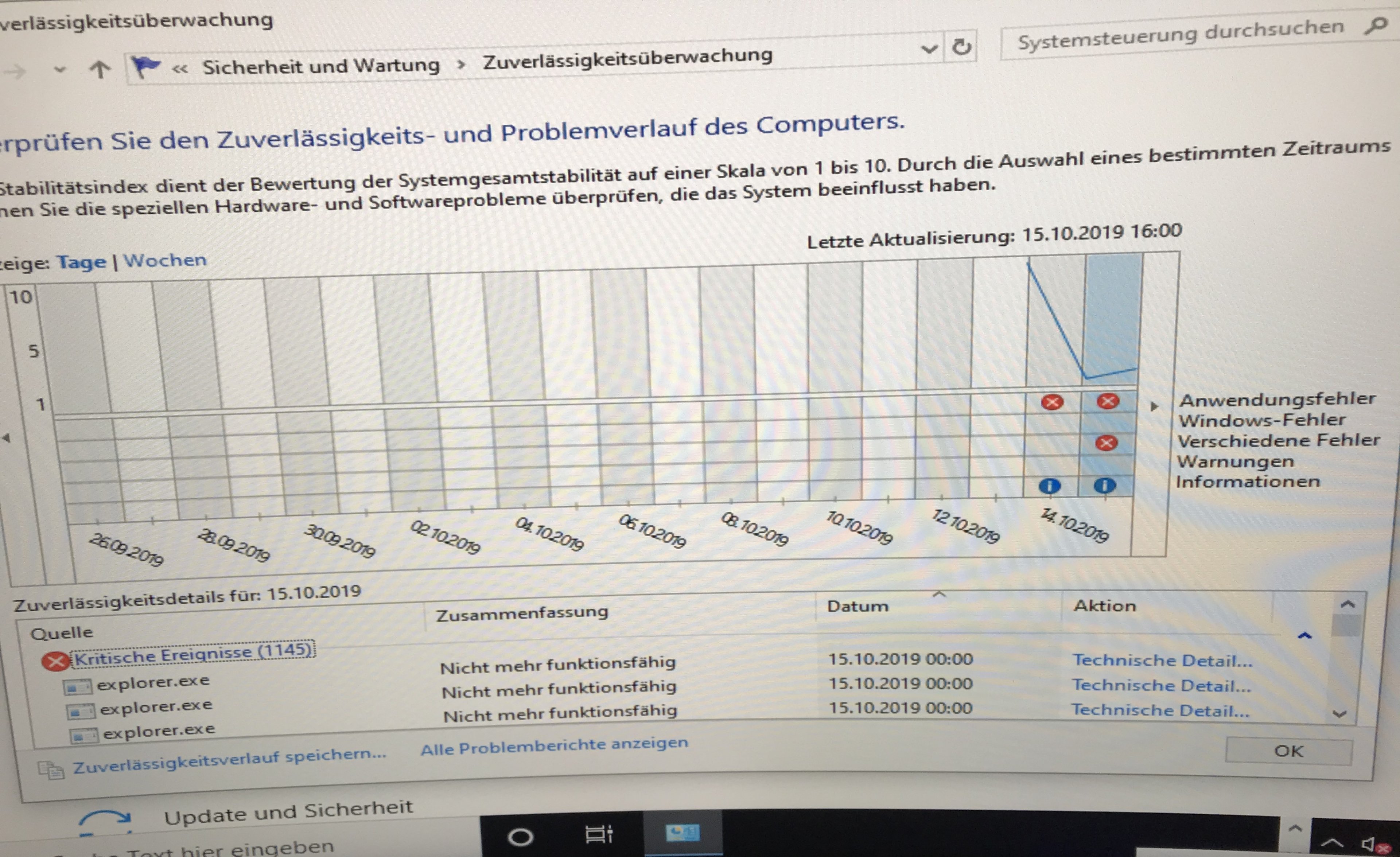

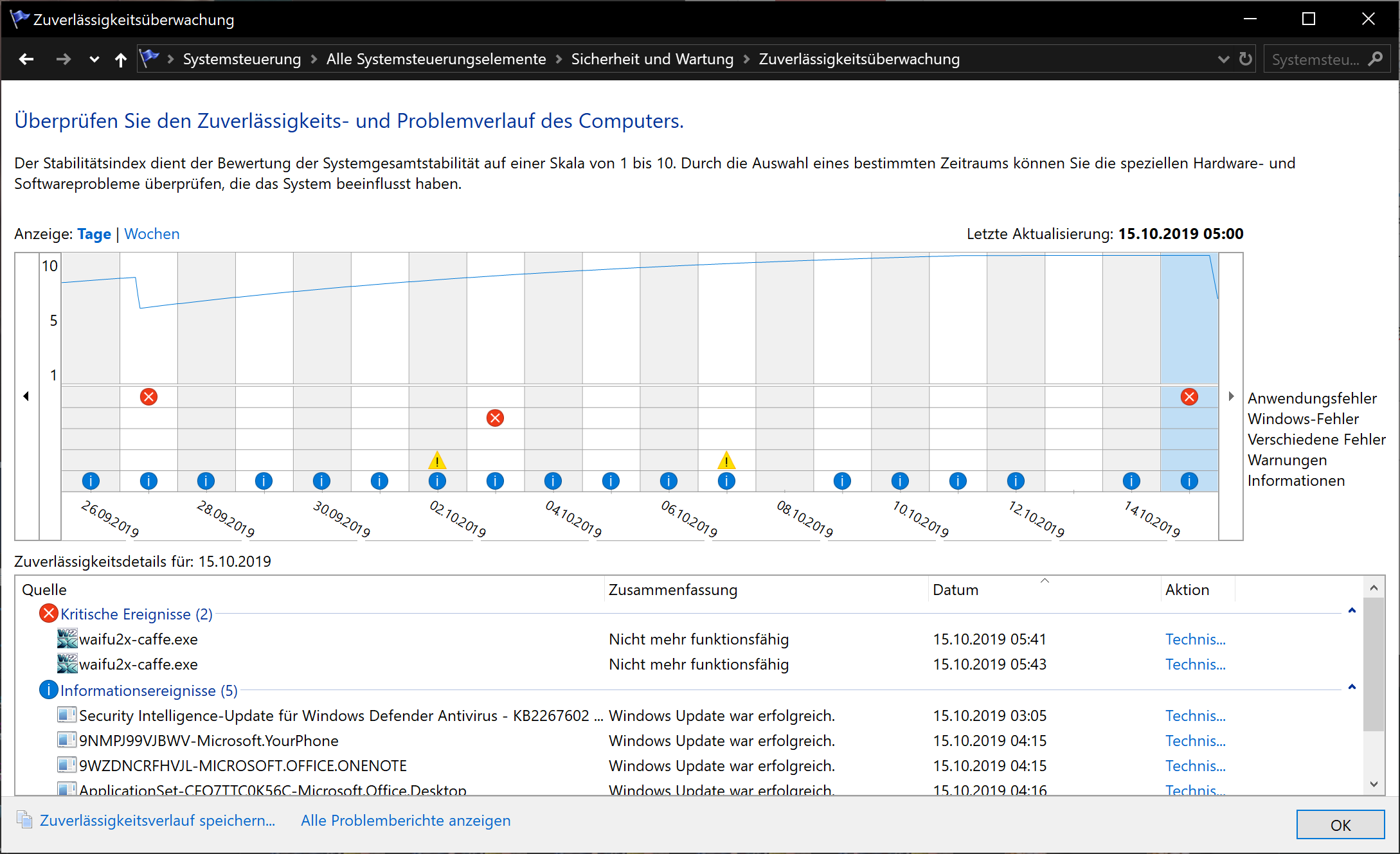

1. geh in systemsteuerung -> sicherheit und wartung -> wartung -> zuverlässigkeitsverlauf anzeigen
Sieht dann so aus:
Dort siehst du direkt und schnell, welche Programme abgeschmiert sind (auch bluescreens zb). Achte auf die roten X, und schau nach ob da was dabei ist.

So also die Systemsteuerung kann ich zwar öffnen, schließt sich aber immer wenn sich die Taskleiste refreshed, kann da also nichts einstellen...

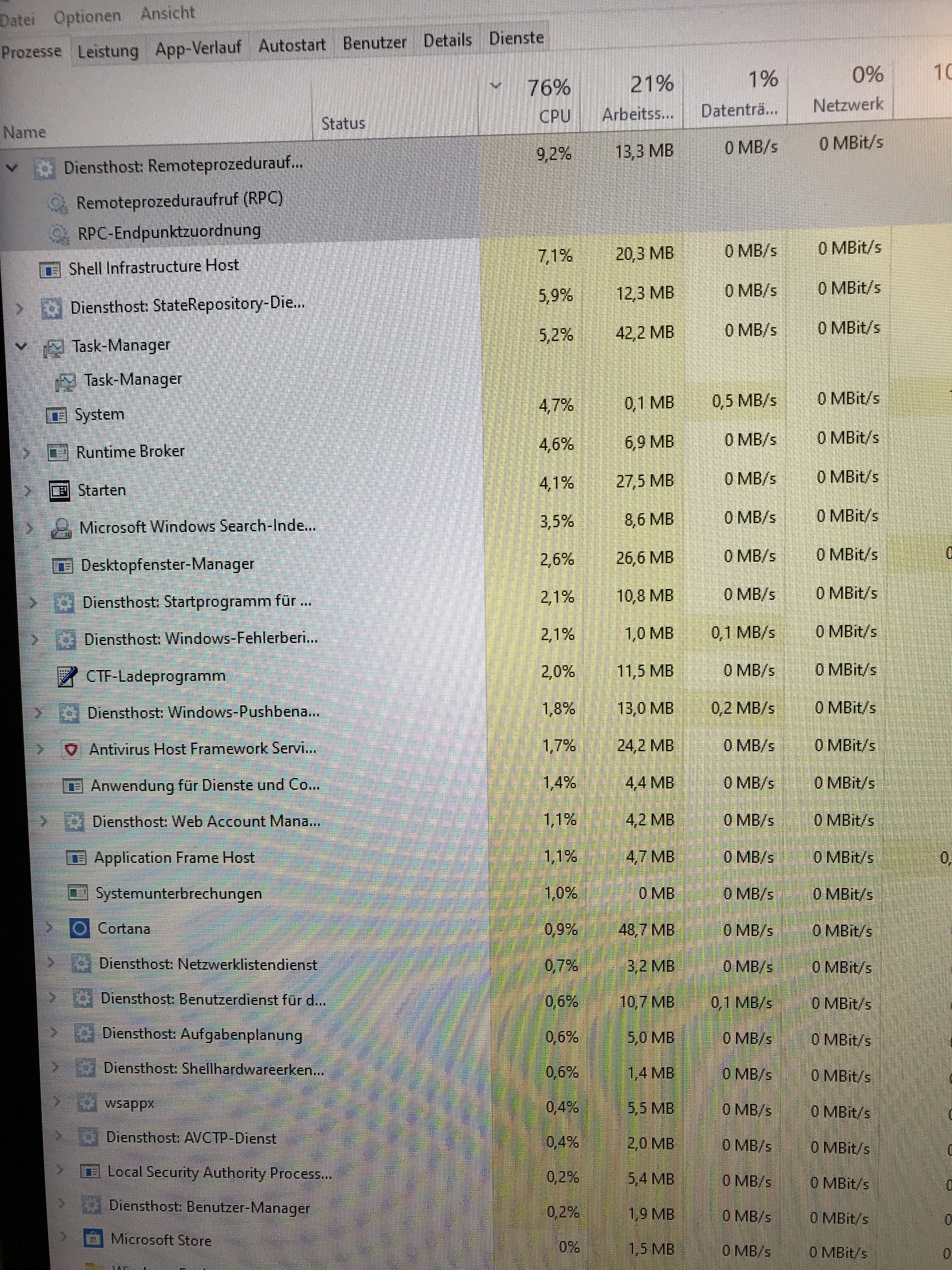

Mein Task-Manager:
So also es liegt definitiv am win Explorer, aber wie fixe ich das jetzt???

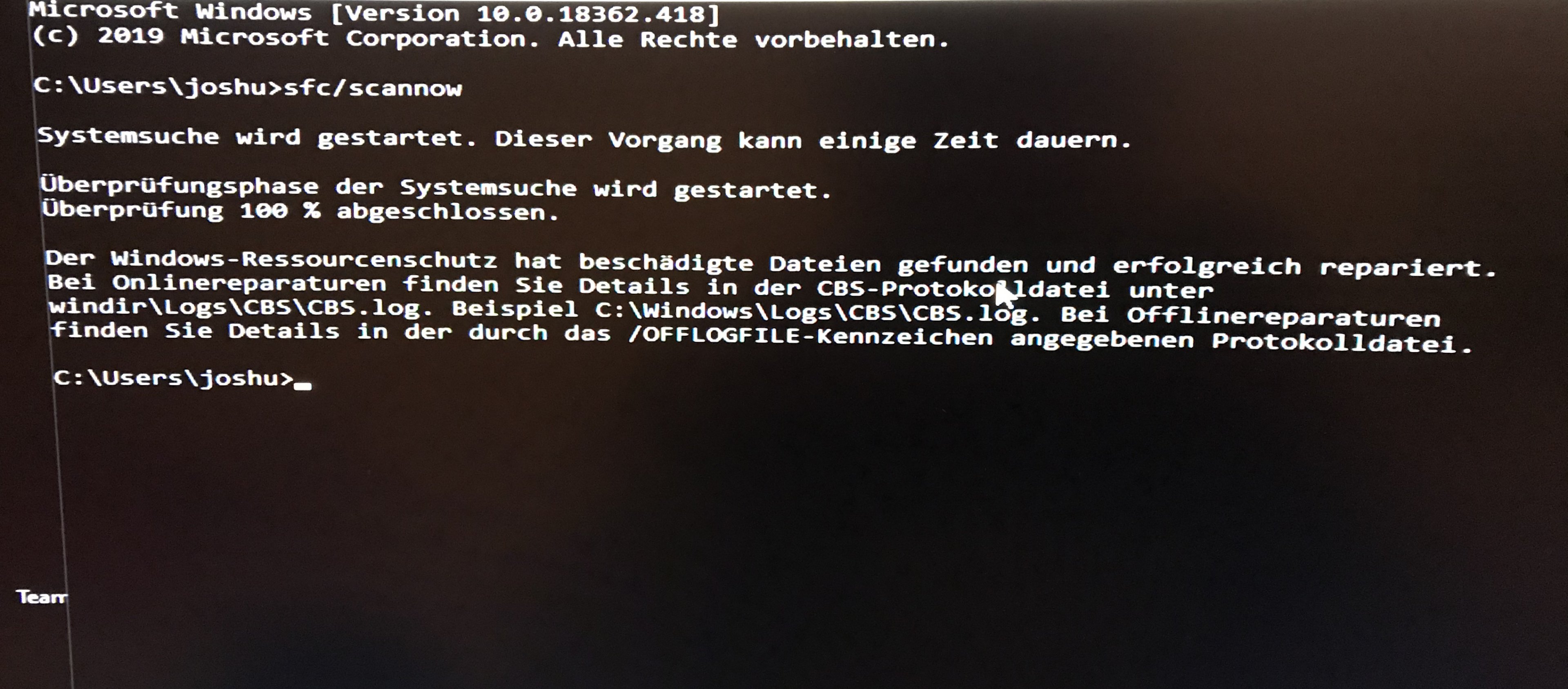

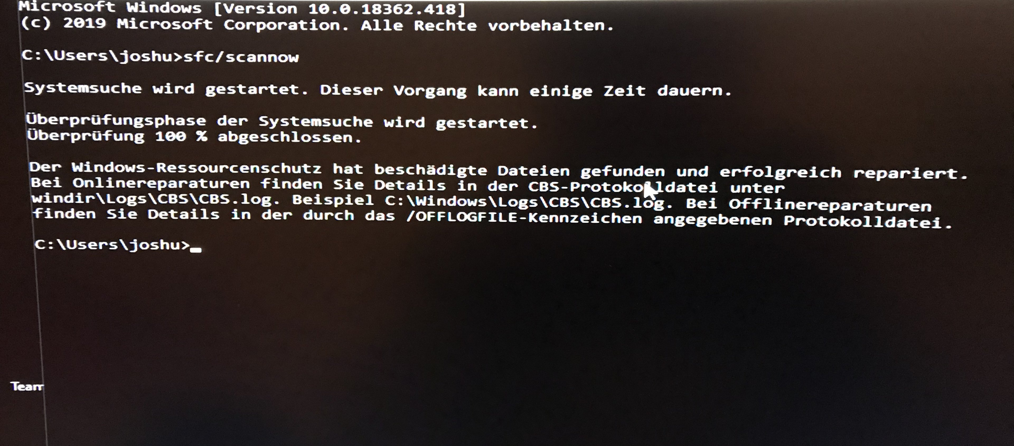

Lass mal deine Windows-Dateien prüfen:
In ein Admin cmd Fenster folgendes eingeben: sfc /scannnow
In jedem Fall ist da irgendwas zerschoßen oder du hast dir was eingefangen.
Nächster Versuch wäre noch eine Systemwiederherstellung auf einen früheren Zeitpunkt.
Ansonsten noch eine Reparatur über die Windows-Installation versuchen.

So hier
Ich habe in letzter Zeit nichts installiert, das ist ja das komische
Da steht was von repariert.
Neustart und testen.
