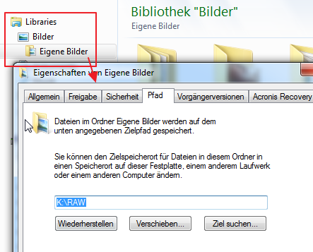

Sollte sich eigentlich ändern lassen, wenn du die Bibliothek gehst und dort über Rechtsklick auf eigene Bilder den Pfad einstellst.
Du meinst:
Bibliotheken -> Bilder -> Rechtsklick?
Und wo dann den Pfad eingeben?
Hier, oder?

Habe es gelöst:
Unter "Start" habe ich in die Eingabezeile eingegeben: shell:My Pictures
Dann Neustart.
Dann in der Ziel-Partition einen neuen Ordner angelegt.
Dann in der Registry unter [HKEY_CURRENT_USER\Software\Microsoft\Windows\Curre ntVersion\Explorer\User Shell Folders] bei "My Pictures" den Pfad auf den Namen des neuen Ordners geändert.
Neustart und fertig.
