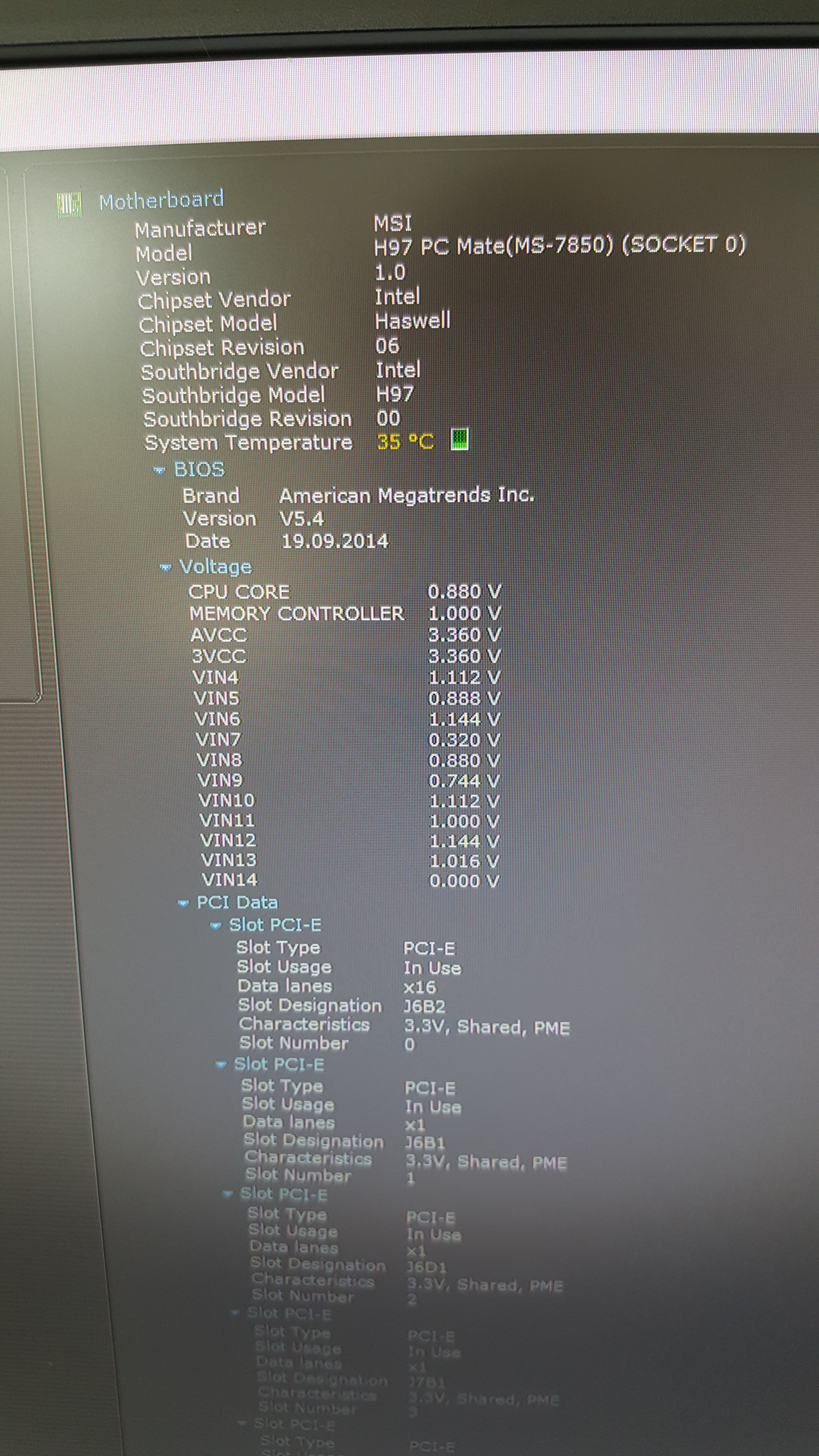

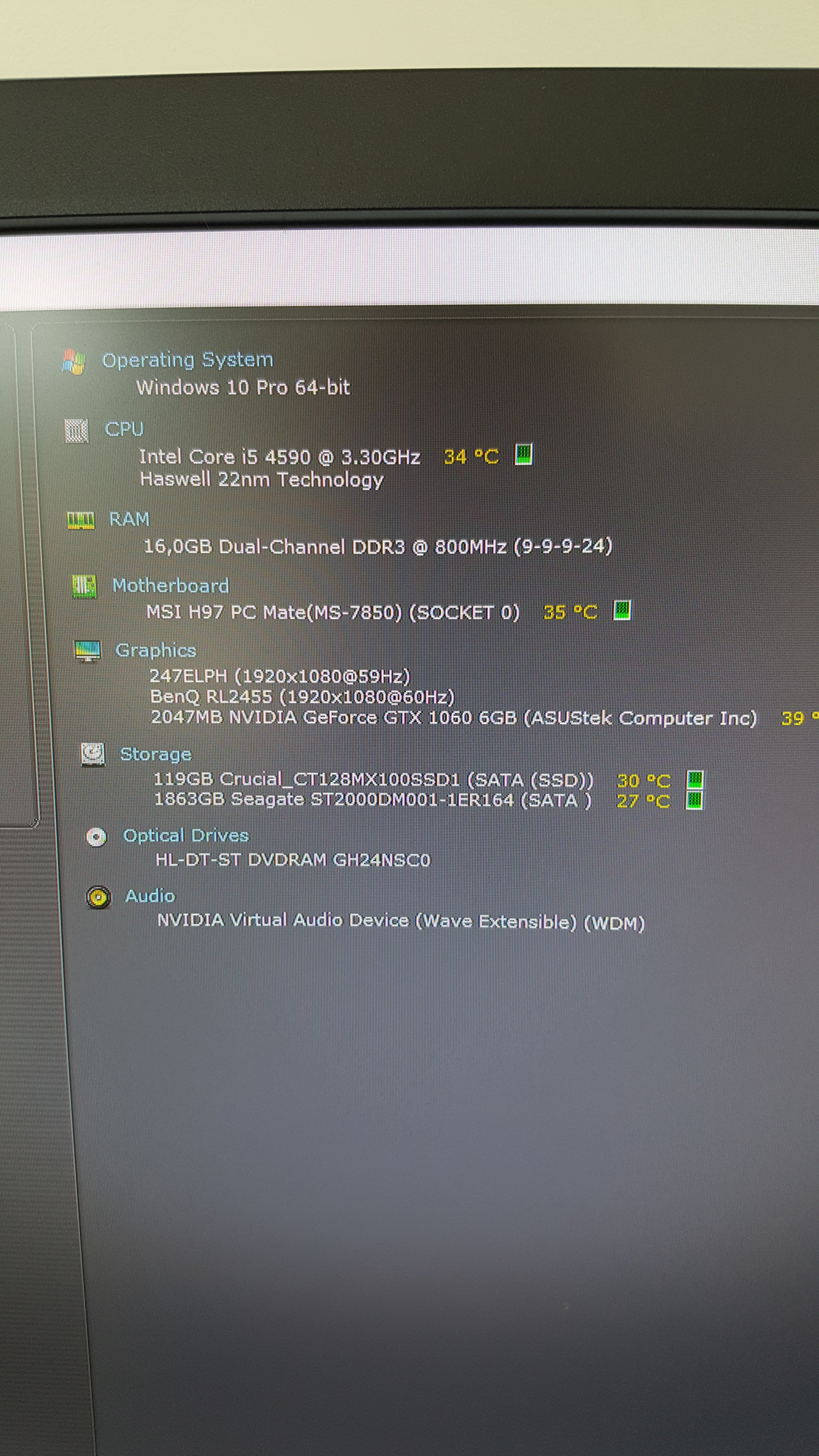

Hallo HerrAbisZ,
danke für die rasche Antwort.
Die Spannung hab ich noch nicht geprüft.
Beiliegend die Hardware Daten.
Lg
