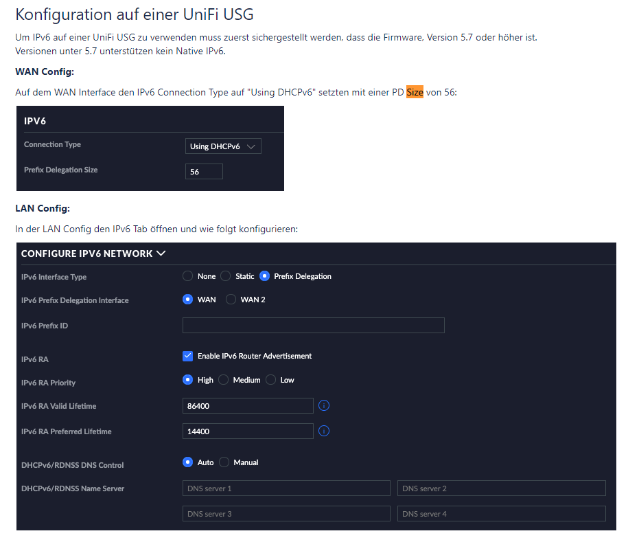

Ok, es scheitert wohl schon an der USG-Umstellung auf IPv6.
Bin dieser Anleitung gefolgt:
Genau so gemacht, trotzdem laut wieistmeineip.de keine IPv6 vorhanden bei mir.
Hier direkt eine Anleitung von Unifi:
https://help.ui.com/hc/en-us/articl...ment-IPv6-with-DHCPv6-and-Prefix-Delegation#3
Da steht u.a.
" Will not work with 6RD, DS-Lite, or other non-native IPv6 technologies."
" Please not that VPN is not supported on IPv6. "
Hat sich mein Vorhaben damit schon wieder erledigt? Bin langsam echt komplett raus gedanklich

@aftermath93 das ist ja nur der erste Schritt, damit das USG ein IPv6 Subnetz bezieht, das muss ja noch im Heimnetzwerk verteilt werden, damit auch bei wieistmeineip etwas angezeigt wird.
Zeigt die USG denn wenigstens an, dass ein IPv6 Subnetz bezogen würde?
Btw. VPN direkt per IPv6 auf das USG kannst du wahrscheinlich vergessen, da es das nicht unterstützt.
Hier musst du selbst einen VPN Server auf z.B. deinem NAS einrichten.
Wie mache ich das?
Naja, die Einstellungen sehen halt so aus wie auf dem Screenshot oben bzw. wie in den Anleitungen. Wüsste jetzt nicht wo ich noch nachgucken soll.

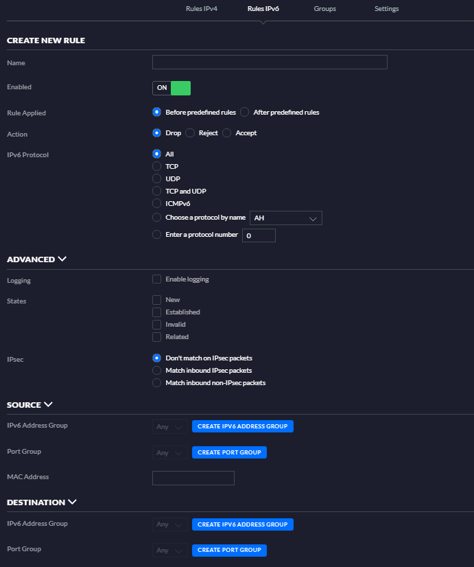

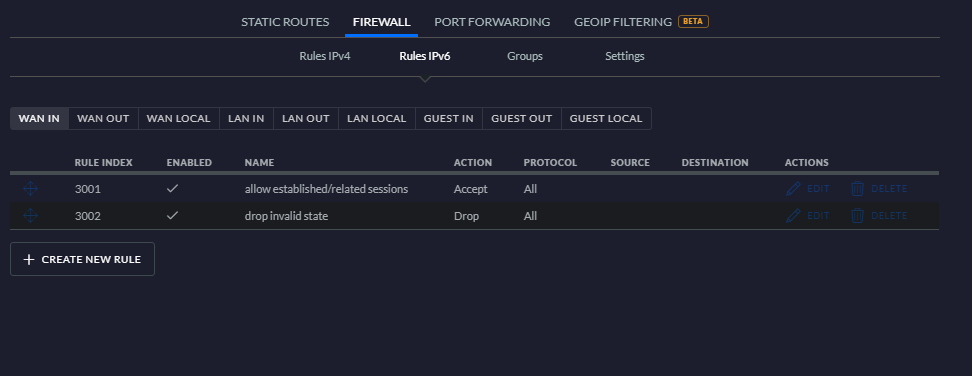

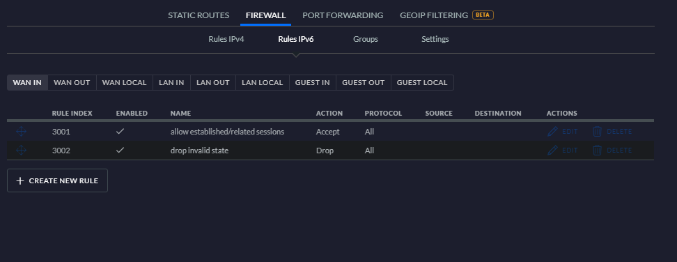

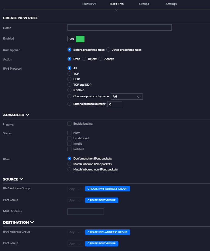

Eine Portweiterleitung brauchst/gibt es bei IPv6 nicht. Du musst eine Firewall Regel für IPv6 einrichten.
Der UniFi Controller hat für IPv6 Firewall Regeln meines Wissens nach eine extra Firewall Tabelle.
Ja, genau.
Sieht halt schon wieder deutlich komplizierter aus, keine Ahnung wie ich da jetzt bestimmte Ports für bestimmte Geräte freigebe. Vielleicht finde ich da irgendwo Beispiele zu
Kein Unifi-Experte hier der sowas zufällig schonmal gemacht hat? Werde irgendwie nicht fündig bisher...
