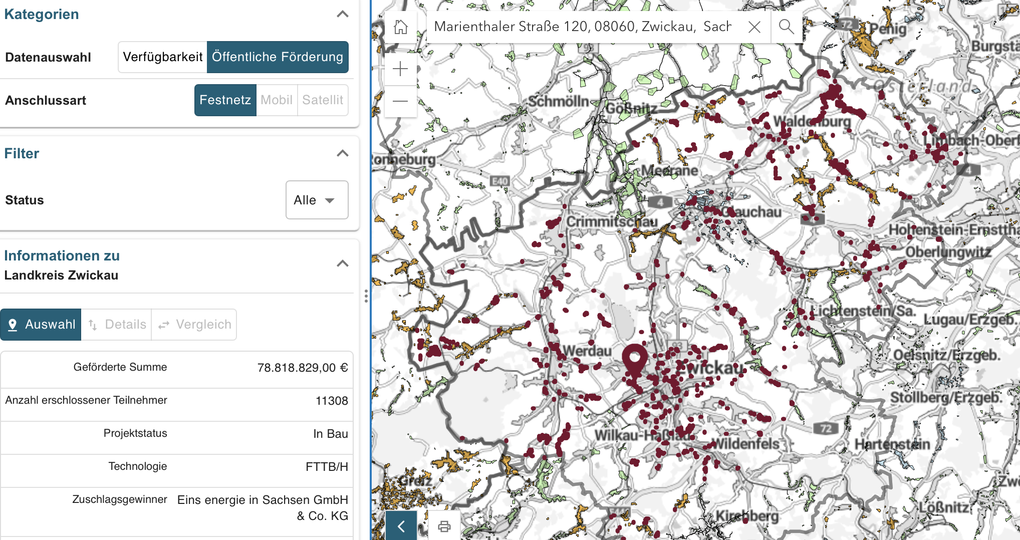

Es gibt in Zwickau auch Adressen die gefördert ausgebaut werden, über eine Ausschreibung des Landkreises Zwickau. Aber die Vergabe erfolgte hier an "Eins energie Sachsen", wie du der Seite der Stadt entnehmen kannst. Die betreffenden Adressen findest du auch im Breitbandatlas unter "Öffentliche Förderung":
Andere geförderte Adressen gibt es in der Stadt Zwickau nicht.
