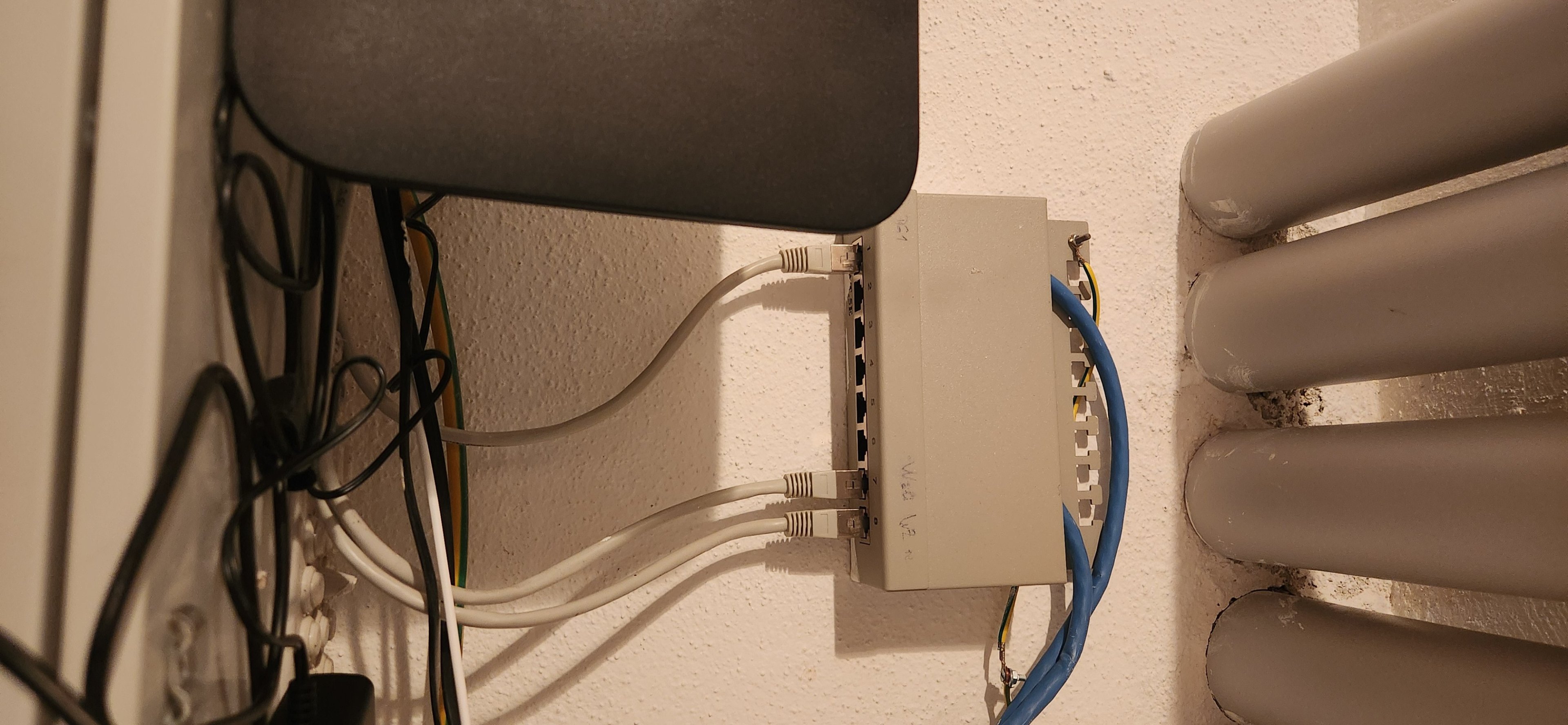

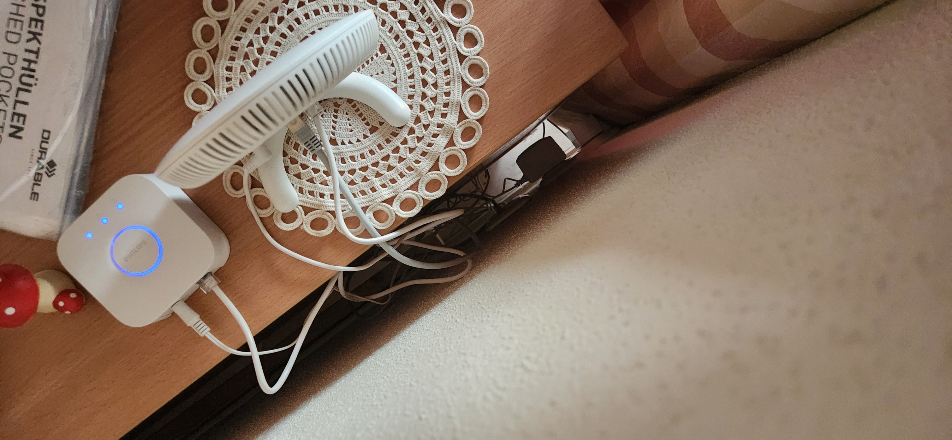

Ich lade hier mal kurz Bilder hoch, damit ich meine Sicht eindeutig erklärt habe und damit ihr mir sagen könnt, obs so funktioniert. :)
Bild #1 zeigt links den Router, von dem die Kabel in die Zimmer gehen.
Bild #2 ist dann das Kabel, das vom rechtesten Stecker aus dem Keller kommt.
Wenn ich jetzt also meine Fritzbox genauso verkabel und noch einen SpeedHome Wifi in den Keller stelle, einen von den drei SpeedHomes zum Master mache, dann können die ein einziges MESH-Netzwerk erstellen, auch wenn die Kabel "über" die Fritzbox laufen?^^

Bild 1: gehen da nur 2 CAT Leitungen (blau) rein? Dann ist die Leitung zum Wohnzimmer (unten, Port 7+8) gesplittet.
Also max 100Mbit/s pro Leitung.
Port 1 (DG) 1Gbit/s
Jepp. Genau so. :)
Port 1 (DG) 1Gbit/s
Danke, dass du mich darauf aufmerksam gemacht hast, das war noch ein Relikt vom Vater, der hat nämlich Buchsen mit 2 RJ45-Anschlüssen installiert und sich gedacht "mehr als 100Mbit/s braucht man eh nicht".
Der Dödel. :lol:
Das hab ich schon vor nem Jahr mal alles auseinanderklamüsert und alle 8 lanes (?) auf eine Schiene geführt (bidde nich haun wegen der miesen Fachterminologie).
D.h. der ganz rechte Anschluss ist de facto tot und wurde abgebaut. ^^
