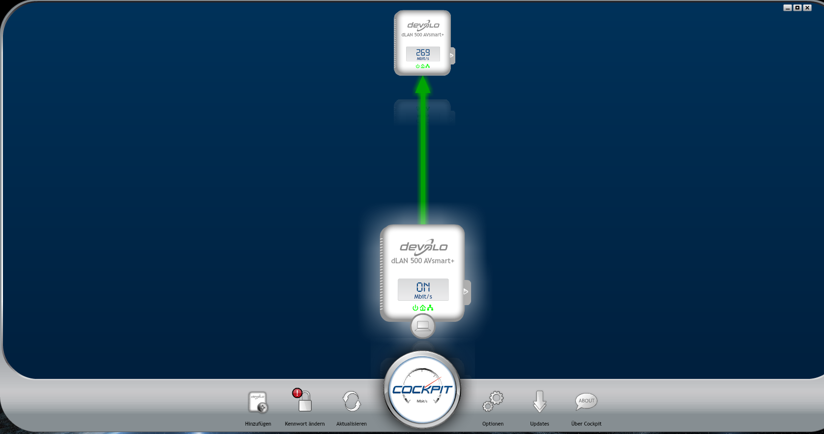

Ich vermute mal, da wird unterm Strich nicht mehr dabei rauskommen. Ich habe zwar "nur" ein 500er-Set, dennoch reichlich Puffer. Falls möglich, dann optimiere deine Verbindung. Andernfalls neues Set ordern & testen ... :-)
Was hast du denn bei 270MBit/s Brutto an Netto Durchsatz?
Ich habe volle Bandbreite (100Mbit) als auch einen hervorragenden Ping ... :-)

Naja, PowerLAN ist schwierig von außen zu beurteilen. Niemand wird dir sagen können was bei dir besser läuft. Dazu ist PowerLAN technologisch zu stark von der Elektroinstallation im Haus abhängig. Als groben Richtwert kann man ähnlich wie bei WLAN von max ca. 50% Netto-Übertragungsrate ausgehen. Das heißt, dass 500er Adapter max 250 Mbit/s liefern können, während 1200er grob bei 600 Mbit/s netto liegen - jeweils abzüglich Dämpfung, Störquellen, etc.. Nur die wenigsten Nutzer erreichen auch nur annähernd das theoretische Netto-Max. Tatsache ist, dass die meisten zum Teil sehr deutlich darunter liegen (dein Beispiel mit 500 vs 46 Mbit/s).
Zuverlässig testen kann man das im übrigen nur mit einem internen Verbindungstest. Speedtests im Internet eignen sich NICHT für die Geschwindigkeitsmessung des (Power/W)LANs. Das heißt, dass man im Prinzip jeweils an ein Ende der PowerLAN-Leitung einen PC anstöpselt und zwischen diesen beiden PCs direkt die Geschwindigkeit misst - im Optimalfall mit einem Tool wie iperf/jperf, notfalls auch via Dateitransfer (evtl verfälscht durch HDD und/oder Protokolloverhead!).
