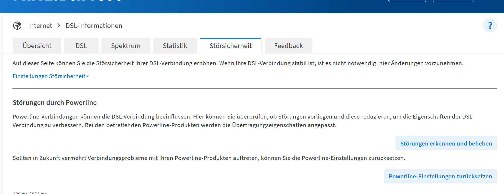

Du solltest - falls bei Deiner FB überhaupt vorhanden - in der Fritzbox mal die Störungsanalyse von Powerline anwerfen.
Das findet sich bei meiner 7590 unter Internet --> DSL-Information --> Störsicherheit
