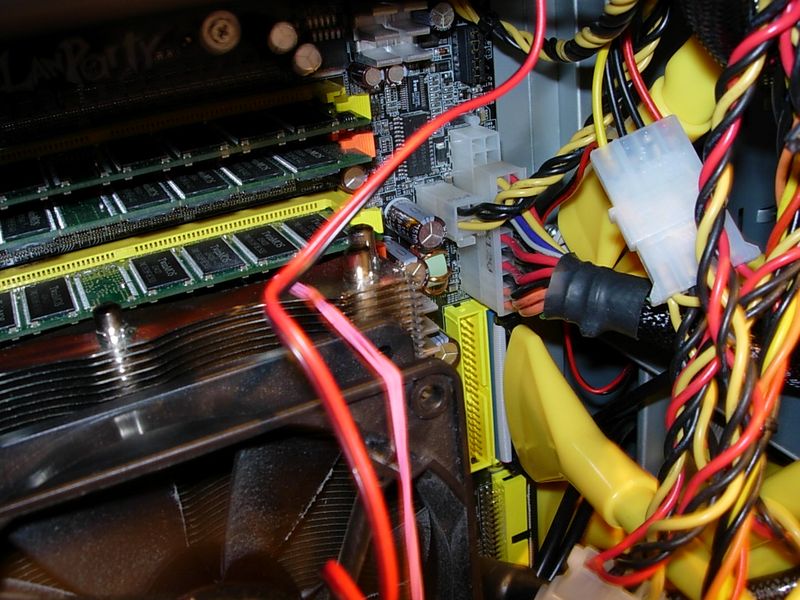

Du kannst dein 20 Pol. Netzteil bedenkenlos benutzen. Nur hat DFI die Nutzung des internen Ramboosters mit einem 20 Pol. NT nicht freigegenben. Das geschieht dann alles auf deine eigene Gefahr hin. Obwohl es bei mir auch nicht zu Problemen geführt hat.
Wo ist das Problem.
Läuft bei mir auch einwandfrei. :)
mfg Simon
