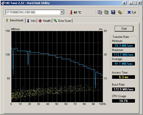

Um mich mal einzuklinken und um eventuell einen Vergleichswert liefern zu können.
Auf dem Bild ist eine meiner beiden HDDs mit dem test drauf. Sind die Werte so weit in Ordnung?
[EDIT]
Hab grad festgestellt, das das Programm nen Bug hat und ne Fehlberechnung durchführt...
Hm, naja, komme bei Transfer rate über 74MB/sec Max net hinaus, aber was solls :)

Du könntest noch einen Test machen mit h2benchw (heise.de). Dies testet mit Profilien die Geschwindigkeit unter "realen" Anwendungen. Guter Gesamtwert liegt um die 25 for normale Platten (nicht Raptor), hänge aber vl. die Textdatei an aber bitte ohne die Messwerte :freak: .
@eyedol Du willst uns wohl ver**schen. 91 Mb average read? :freak: Die Zacken sind vl. nicht so schön und die CPU load.
