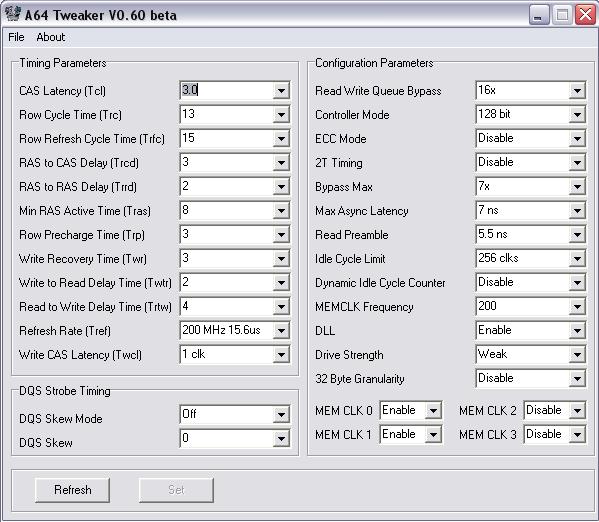

Naranya du könntest ja mal ein paar Screens von deinen Speicher-Einstellungen posten, dann kann man dir bestimmt besser helfen.

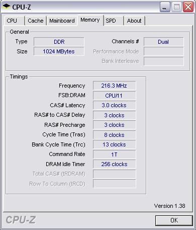

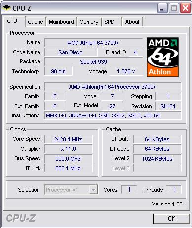

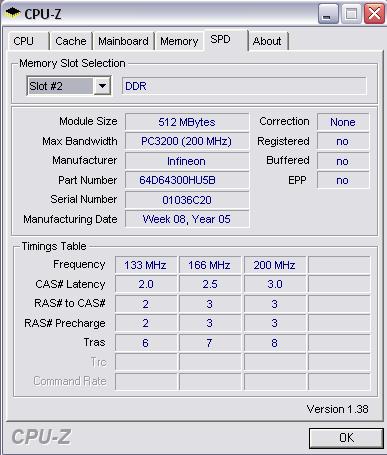

erstmal bin ich erstaunt über die schnellen antworten:-P habe dann mal ein paar screens angehängt evtl helfen euch die weiter. das mein XMS nicht über 250 geht wundert mich auch da ich den cpu und den speicher auf einem Asus A8V getestet habe und beides da bis 2,8GHz stabil lief also der speicher auf 255

Lade Dir erstens den A64 Tweaker herunter und poste damit einen Screen, damit die Subtimings hier für alle sichtbar sind, auch für die wirklichen Cracks ...
Das DFI ist enorm sensibel in Bezug auf die Speichereinstellungen und deshalb sehr schwer zu handhaben, wenn man nur wenig Erfahrung damit hat.

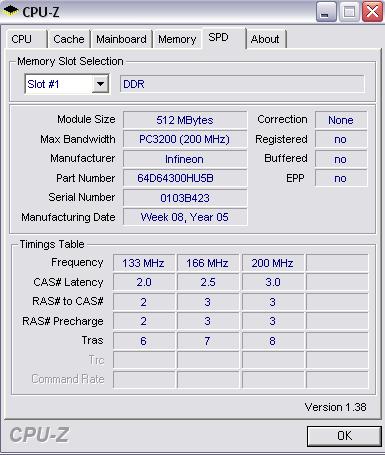

also ich hab eben mal den Ht auf 4 und auf 3 versucht aber bei 220 ist schluss. schon bei 221 wirft er mir diese meldung nach dem bios checkup aus:
"the file is possibly corrupt. the file header checksum does not match the computed checksum"
hier nochmal kleine infos
Multi 11
fsb 220
HT 3
pcie frequency 100MHz

Also liegt es sicher an den Speichereinstellungen. Deine Fehlermeldung resultierte aus einem Rechenfehler, der durch über die Stabilitätsgrenze übertaktete Komponenten hervorgerufen wird. Probiere mal die Einstellungen von Stummerwinter hier: https://www.computerbase.de/forum/threads/sammelthread-athlon-64-optimale-speichereinstellungen.117957/page-2#post-1277953
Aber es ist leider so, dass Infineons mit dem DFI noch so richtig wollten ... Mit welcher Spannung laufen die Riegel? Stelle mal manuell auf 2,6V oder 2,65V.

Ach so, Du kannst mit dem Tweaker die Einstellungen direkt mit "Set" unter Windows ändern bzw. übernehmen, dann sparst Du viel Zeit und das Umgestelle im Bios ... wenn der Rechner abschmiert, sind auch die unguten Einstellungen wieder weg.
