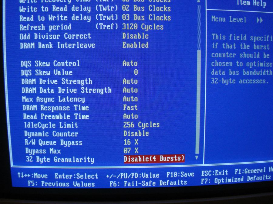

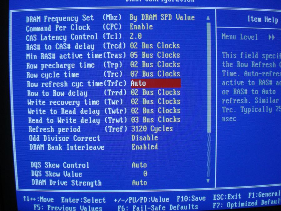

Poste mal die kompletten Subtimings bitte...
So hier sind die Ram Einstellungen:

Stell mal die Timings um:
2-2-5-2-12-16-3-2-1-3-3120-Dis-En-Auto-0-Auto-Auto-9-Fast-6-64-8-6-Dis
Meinst du jetzt für die 250MHz oder allgemein?
Für 250 MHz...
Geht nicht der Rechner startet wieder neu.

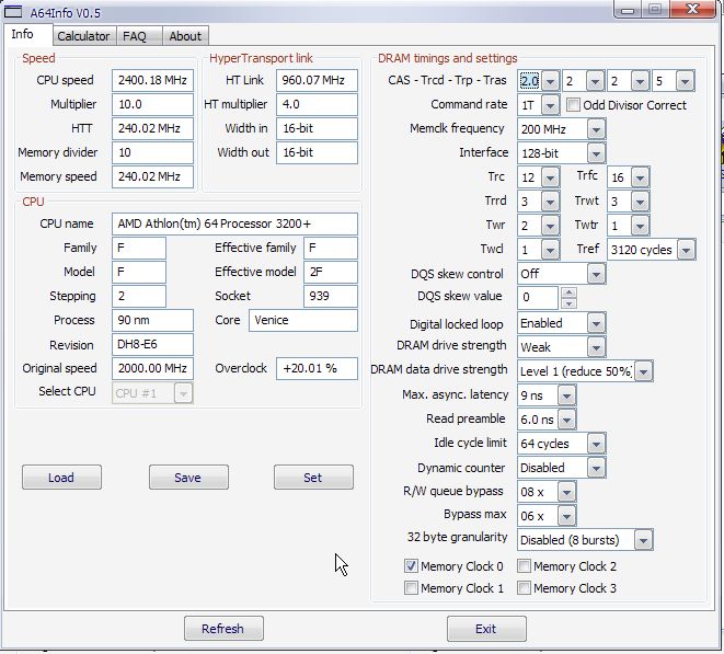

Edit/
Screenshot ist jetzt natührlich wieder mit 240MHz habe nur so als Info den ''A64info'' fotografiert.
