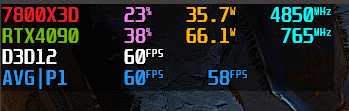

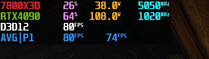

Da geht noch einiges, wenn ich mit deiner Auflösung und FPS spielen würde^^
3440x1440 DLAA 80FPS
1920x1080 DLAA 60FPS
(DLSS Quality wären hier noch knapp 60W)
