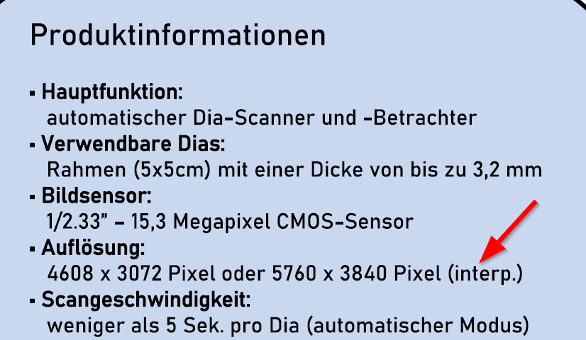

ich habe den Reflecta DigitDia Evolution gekauft und bevor ich alle 8.000 Dias einscanne würde ich gerne sicher sein, dass die Einstellung korrekt ist.
Also man kann zwischen 16 Megapixel und 22 Megapixel auswählen. Da die höhere Auflösung aber nur "interpoliert", bin ich unsicher ob das überhaupt Sinn macht oder nur unnötige Verschwendung des Speicherplatzes ist. Was denkt ihr?
Wenn der Sensor nur 16 Megapixel kann, dann ist es mit 22 Megapixel ja nur so, wie wenn ich digital in das Bild reinzoomen würde, oder?
https://reflecta.de/de/pc-unabhaengig/494-reflecta-digitdia-evolution.html
Korrekt
Bei dem Gerät ist es so, wobei es gemäß obigem Test auch in der nativen Auflösung effektiv nur 41% reale Auflösung erzielt.
Es gibt (gab) aber durchaus Scannner (insb. Flachbettscanner mit Durchlichtaufsatz), bei denen nur eine Richtung interpoliert wurde. Da hätte sich dann durchaus ein Unterschied zu gunsten des interpolierten Ergebnisses ergeben können, wenn das Ausgangsmaterial gut genug ist.
