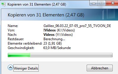

so, hab mein NAS mal vom TV Tisch geholt und direkt an den Switch angeschlossen, wo mein PC dranhängt.
Tada:D
Aber eine Frage habe ich noch:
Wenn ich ein neues Kabel kaufe, welches dann GBIT supportet und die beiden Switches verbindet. Ist es schlimm, wenn das an einigen Netzteilen vorbei geht und noch viele andere Kabel in dem Kabelkanal sind?
Mir war vorhin so beim überfliegen diverser ähnlicher Threads, dass das evtl Leistungseinbüße verursachen könnte?
