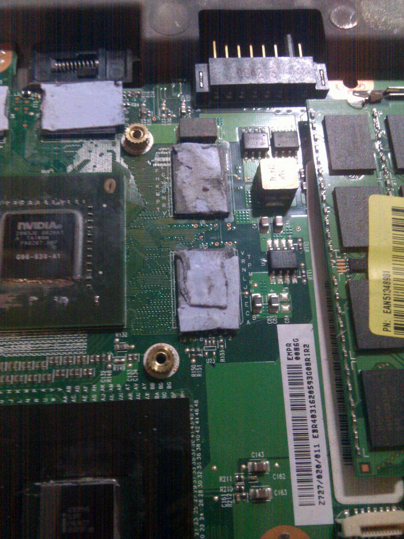

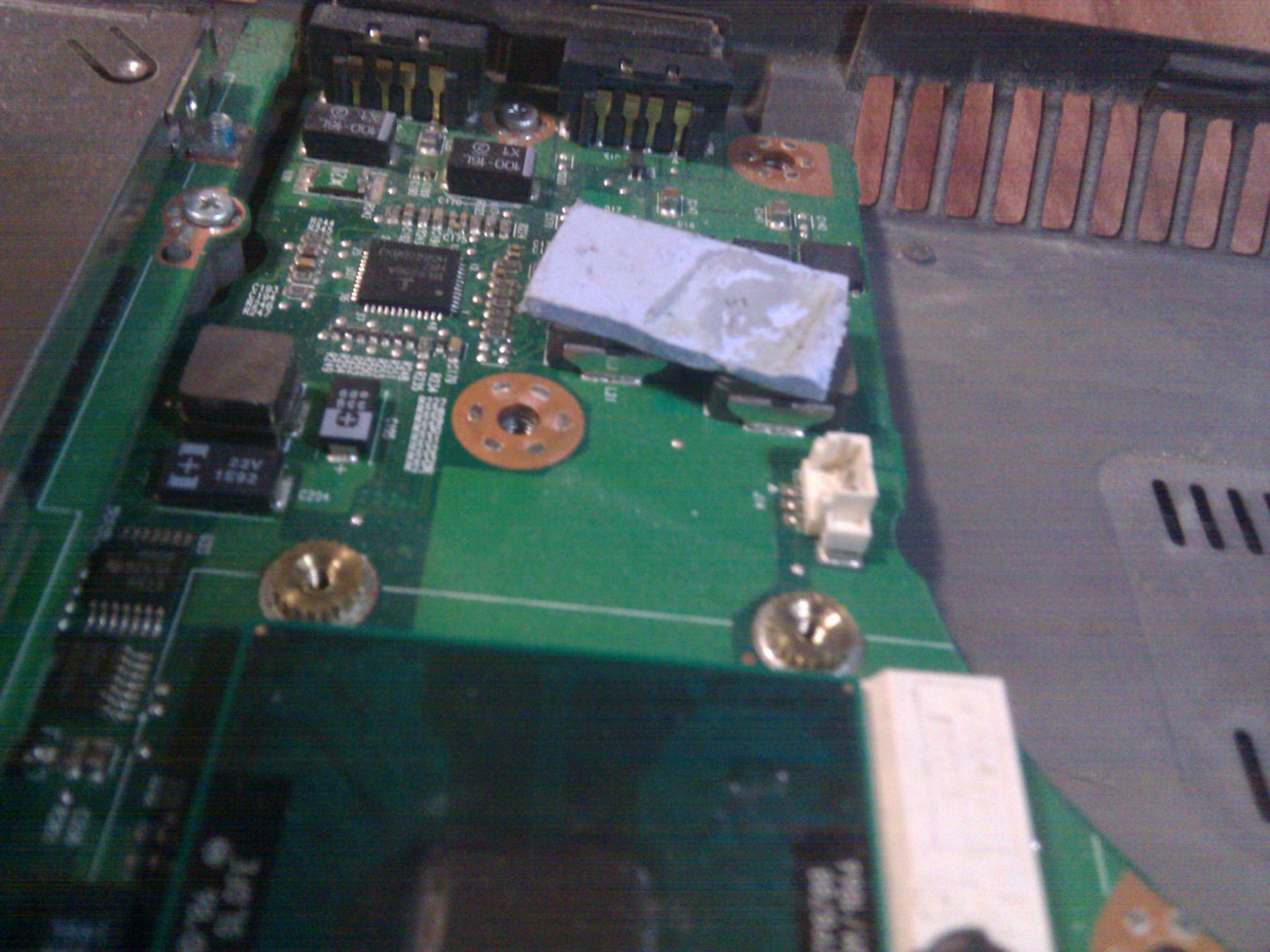

So....Laptop einmla aufgemacht und ich hab einen kleinen Schock bekommen. Da hab ich vor einigen Monaten aber mal echt "rumgefuscht". Grausiges Bild tat sich mir da auf.
Was sich also brauche, sind wohl zwei verschiedene Wärmeleitpads.
Für die Dünnen (linkes Bild) würde ich wohl die hier anpeilen: 0,5mm oder die selben in 1mm Dicke.
Und für die dicken Wärmeleitpads (rechtes Bild) die hier: http://www.aquatuning.de/product_in...eleitpad-Ultra-5W-mk-30x30x2mm--1-St-ck-.html
Sollten doch wohl die richtigen sein, oder irre ich mich? Hab wie gesagt noch nie zuvor mit den Pads gearbeitet...
Ja könnte stimmen, sehr schwer zu sagen auf Bildern, kann man ja manchmal direkt nicht genau sagen.

Da sieht man jetzt die Pads wo ich gemeint hab, nicht die für die GPU/CPU sondern die außen rum, sieht man auch das sie ab und zu raus hängen, da sie nicht gerade perfekt aufgelegt wurden.
