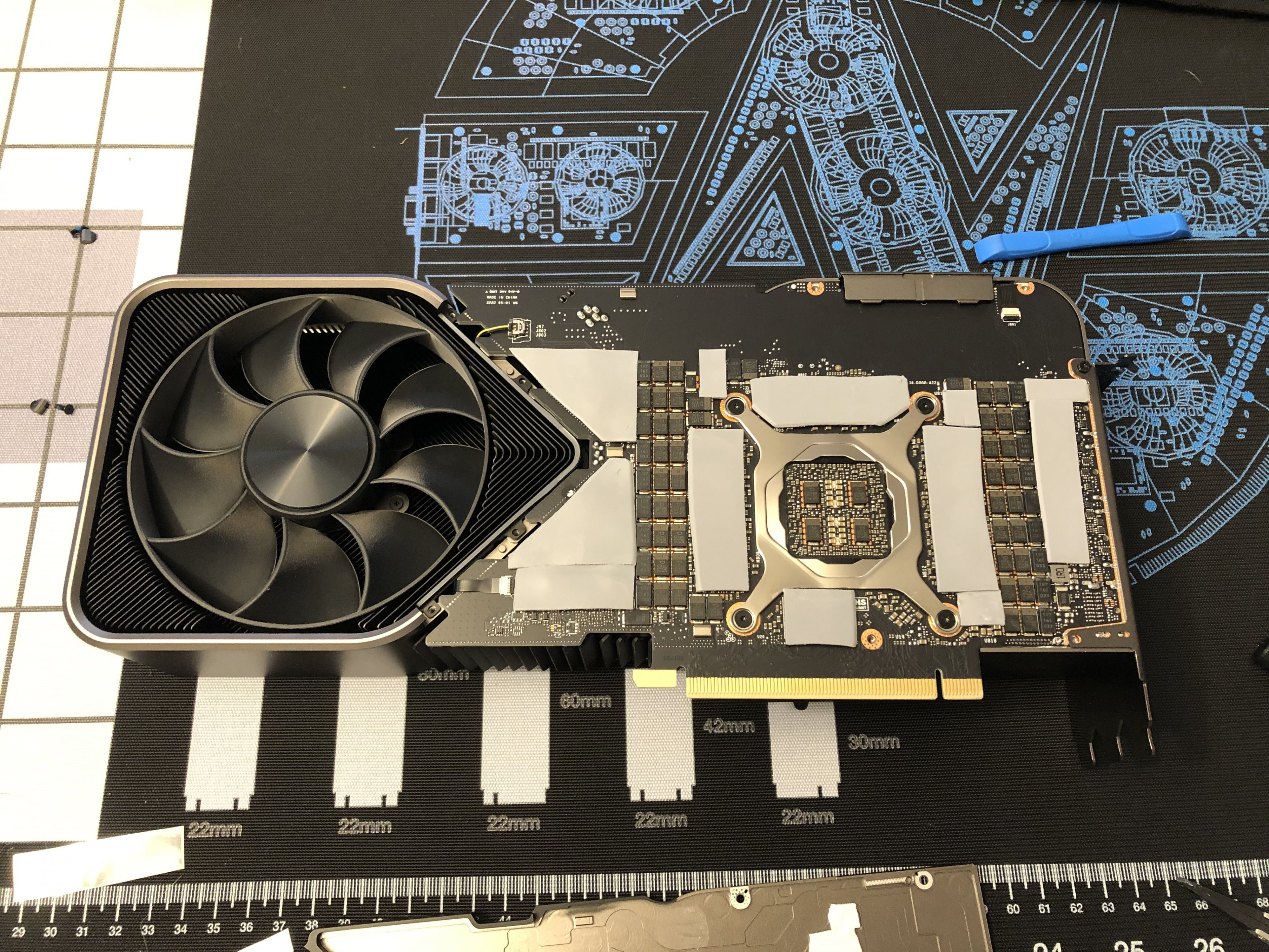

Um die VRAM-Temps meiner RTX 3090 FE ein wenig runterzubekommen, habe ich die originalen Wärmeleitpads nach unten verlinkter Vorlage auf beiden Seiten (GPU + Backplate) durch GELID GP-Ultimate 1,5mm ersetzt.
Schnittvorlage 3090FE

Auf der Suche nach dem "Fehler" bzw. warum die Ergebnisse so unbefriedigend waren, kam für mich dann eigentlich nur die passiv gekühlte Rückseite in Frage. Somit habe ich die Karte ein weiteres Mal aufgeschraubt und musste feststellen, dass das Abdruckmuster der Speicherchips auf den Wärmeleitpads sehr ungleichmäßig waren. Sprich auf der PCI-Steckplatzseite sind dürfte es einen guten Anpressdruck geben, da bei den Pads dort, die Speicher einen guten Abdruck hinterlassen haben. Auf der anderen Seite - also auf der Seite der Geforce-LED des PCB's waren dann nur noch kaum / bis gar keine Abdrücke mehr zu erkennen.
Nun stelle ich mir die Frage ob nicht vielleicht die 1,5mm Stärke, von denen man im Internet liest, für die Backplate-Seite der FE zu wenig sind? Und dort eigentlich 2mm besser wären (dicker = mehr Anpressdruck der Backplate)? Hat jemand Erfahrung damit?

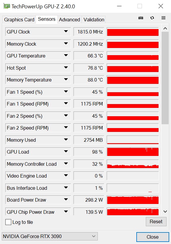

wie gesagt.. bin von 104c runter auf 90c.
das sind 14c und damit bin ich dicke zufrieden.
zum zocken reichts. die grizzlys benutzt und fertig.
also im overclock.net forum gibts auch eine debatte über 2mm auf der backplate - und ich bin auch der Meinung, dass man besser 2mm statt 1,5mm verwenden sollte. Ich schau mal ob ich gute 2mm pads irgendwoher bekomme - eine katastrophe zzt., gefühlt in ganz europa nichts verfügbar.
ich konnte vor vier wochen problemlos bei amazon welche bestellen..
das war hier meine vorlage und das habe ich auf den millimetergenau nachgemacht:
je nach wetter~ :D 88c~
die temps im anhang war nach der bearbeitung von der vorderseite meines gehäuses.
die 88°C hast du bei was? Mining, Gaming oder Stresstest?
@floop
das war beim Heaven test im loop.
beim gaming je nachdem 90-92c
das geht in 2c schritten.
aber das ist meißtens bei 90c.
wenns kühler ist tendiert es zu 88c.
ich müsste es jetzt nochmal testen.
weil mein zimmer nun viel kühler ist als ich die tests vor 3 wochen gemacht hab.
und ich denke von den vorherigen 104c passt das so schon ;D
