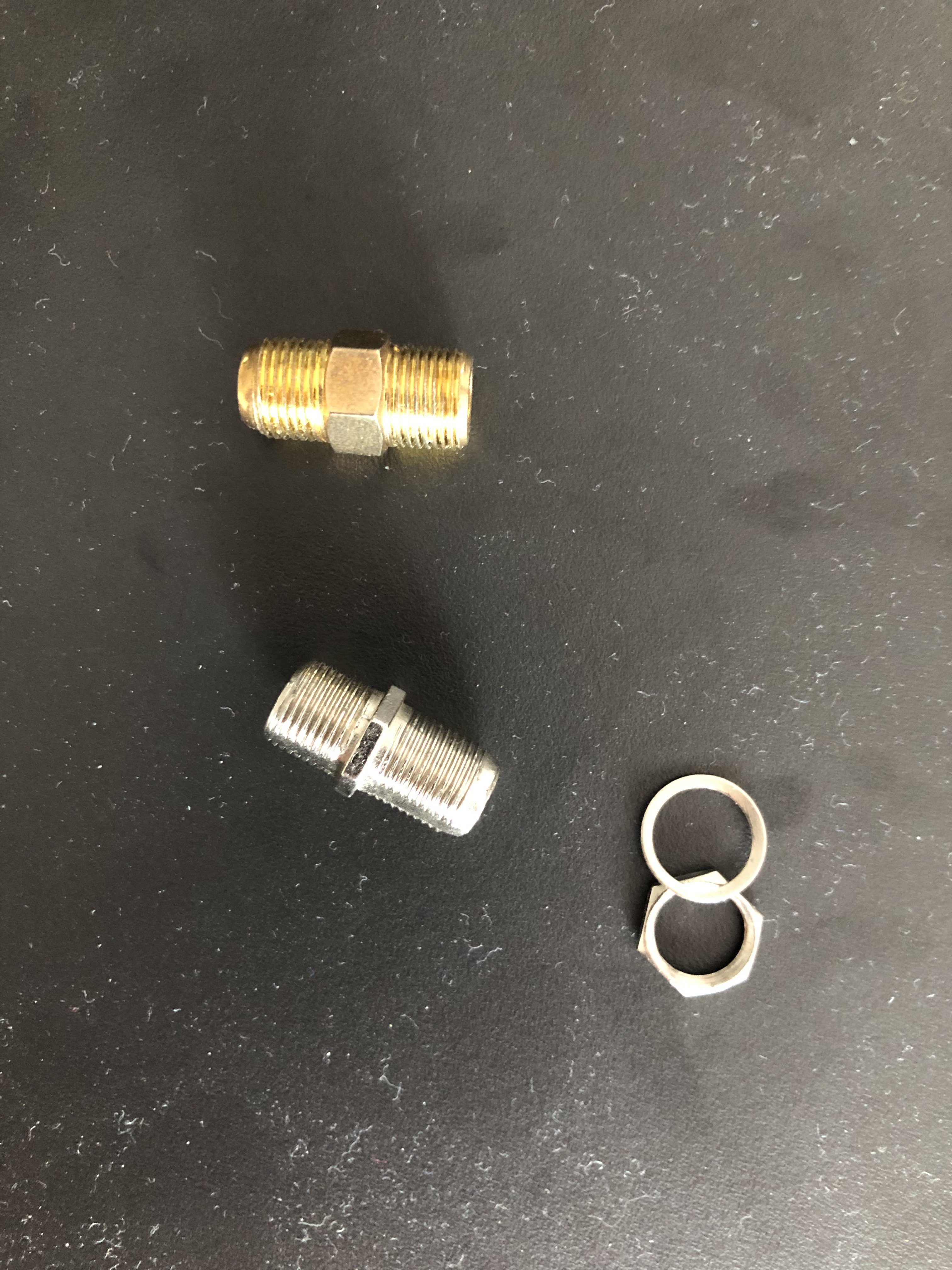

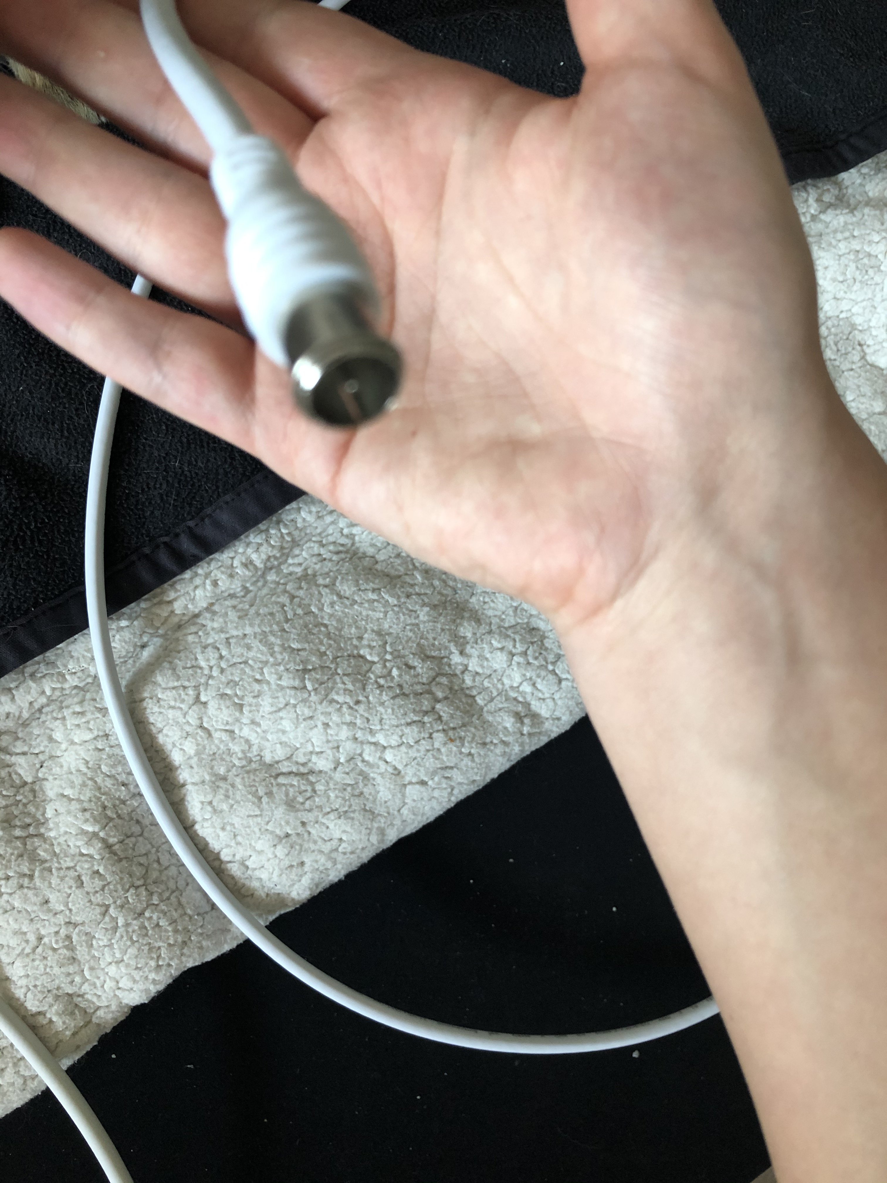

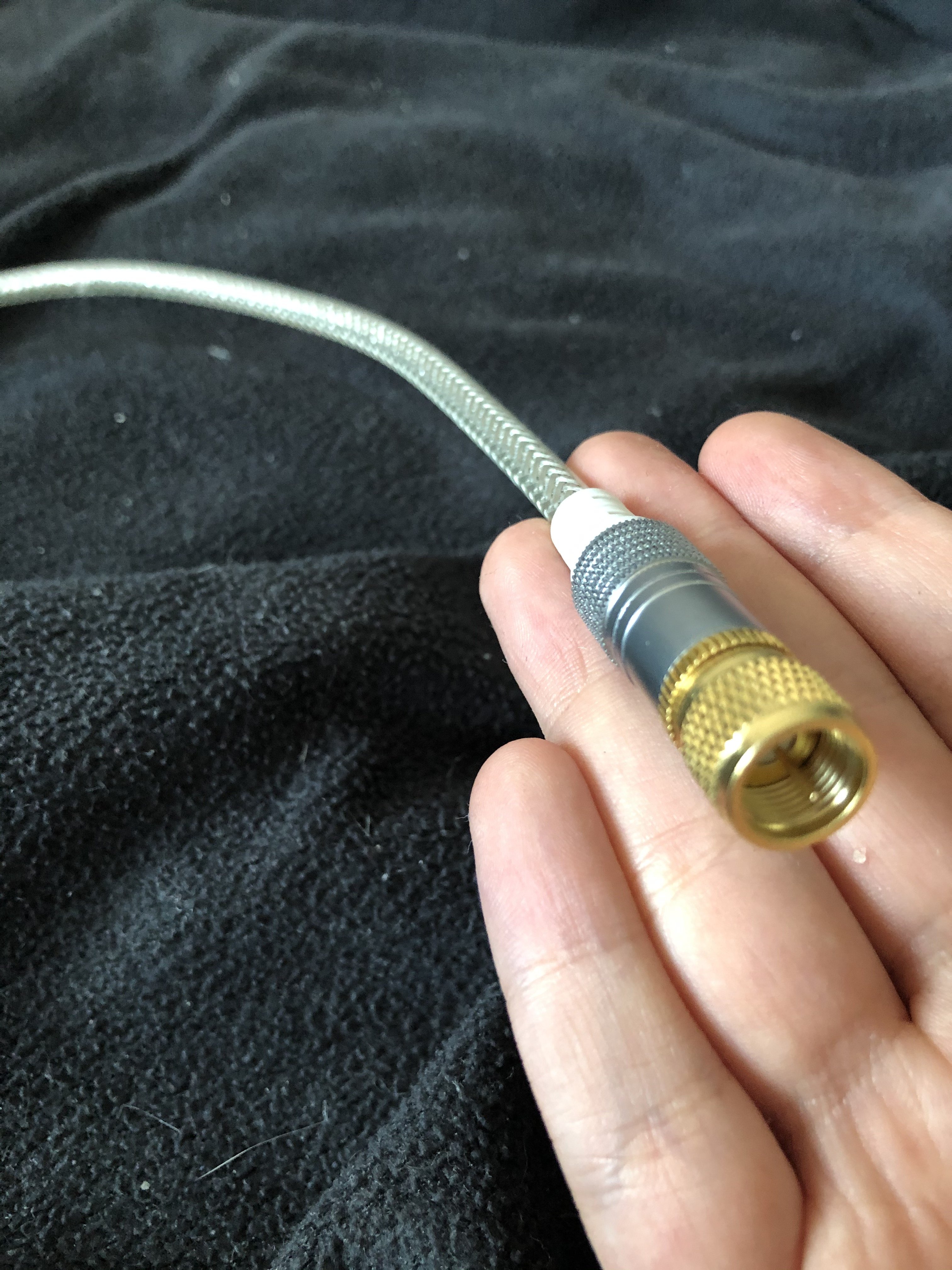

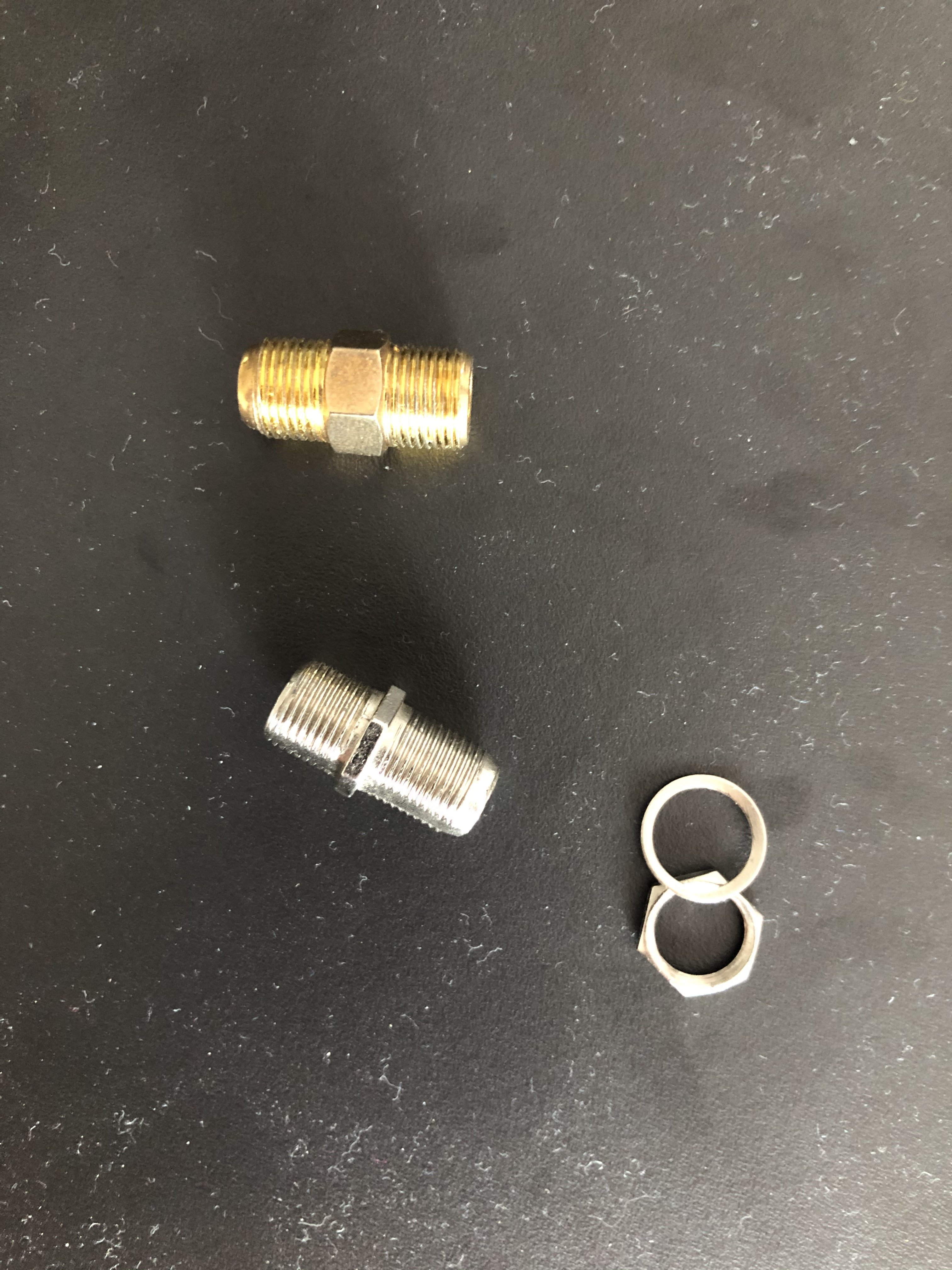

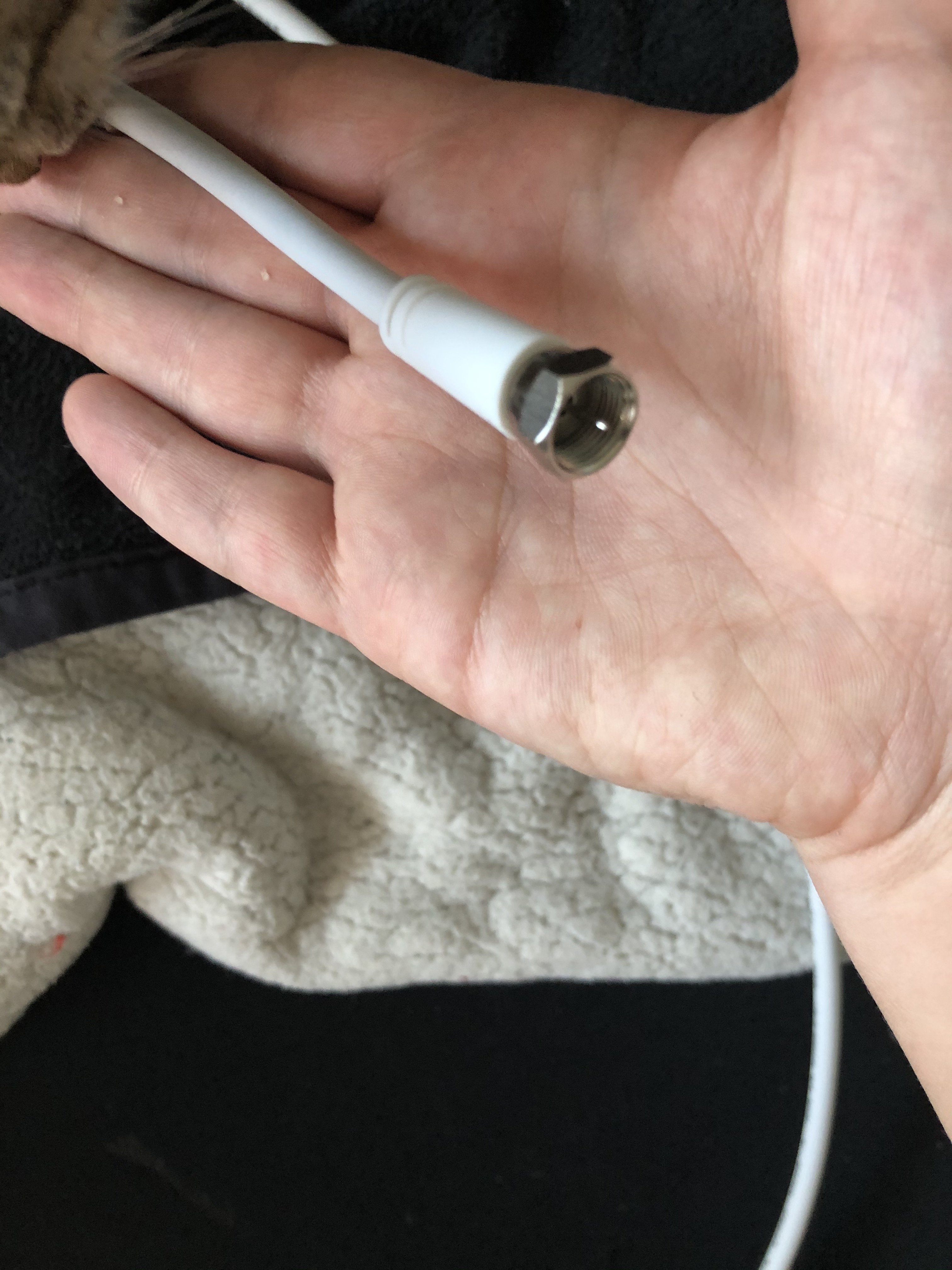

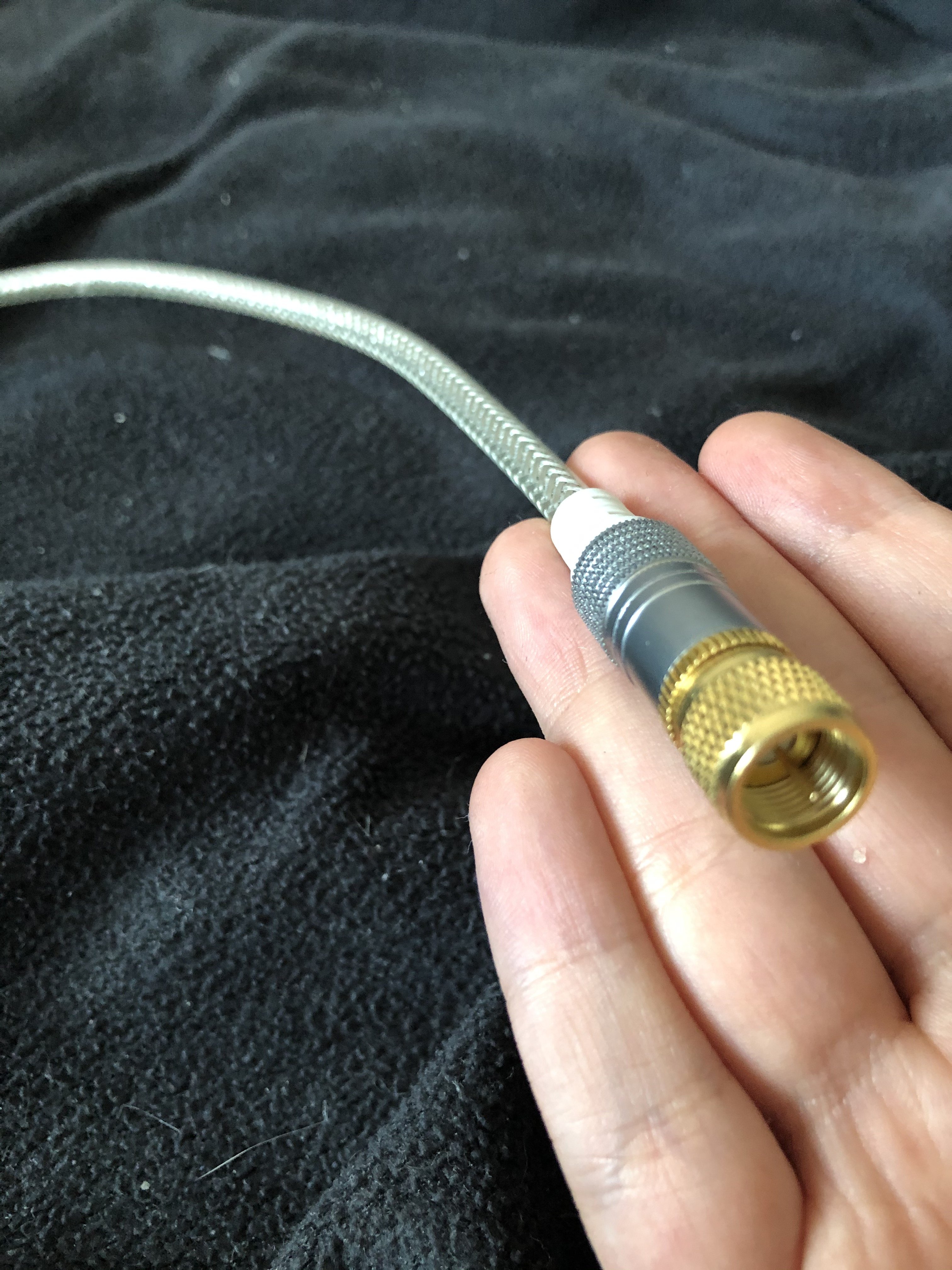

Zu allererst möchte ich wissen, welches F-Kabel (Ich glaube so nennt man das) ich benutzen soll. (Siehe Anhang)
IMG_4804.JPG Das goldene habe ich mir mal beim Baumarkt gekauft, das silberne Teil hat der Techniker an das Koaxialkabel dran gemacht.

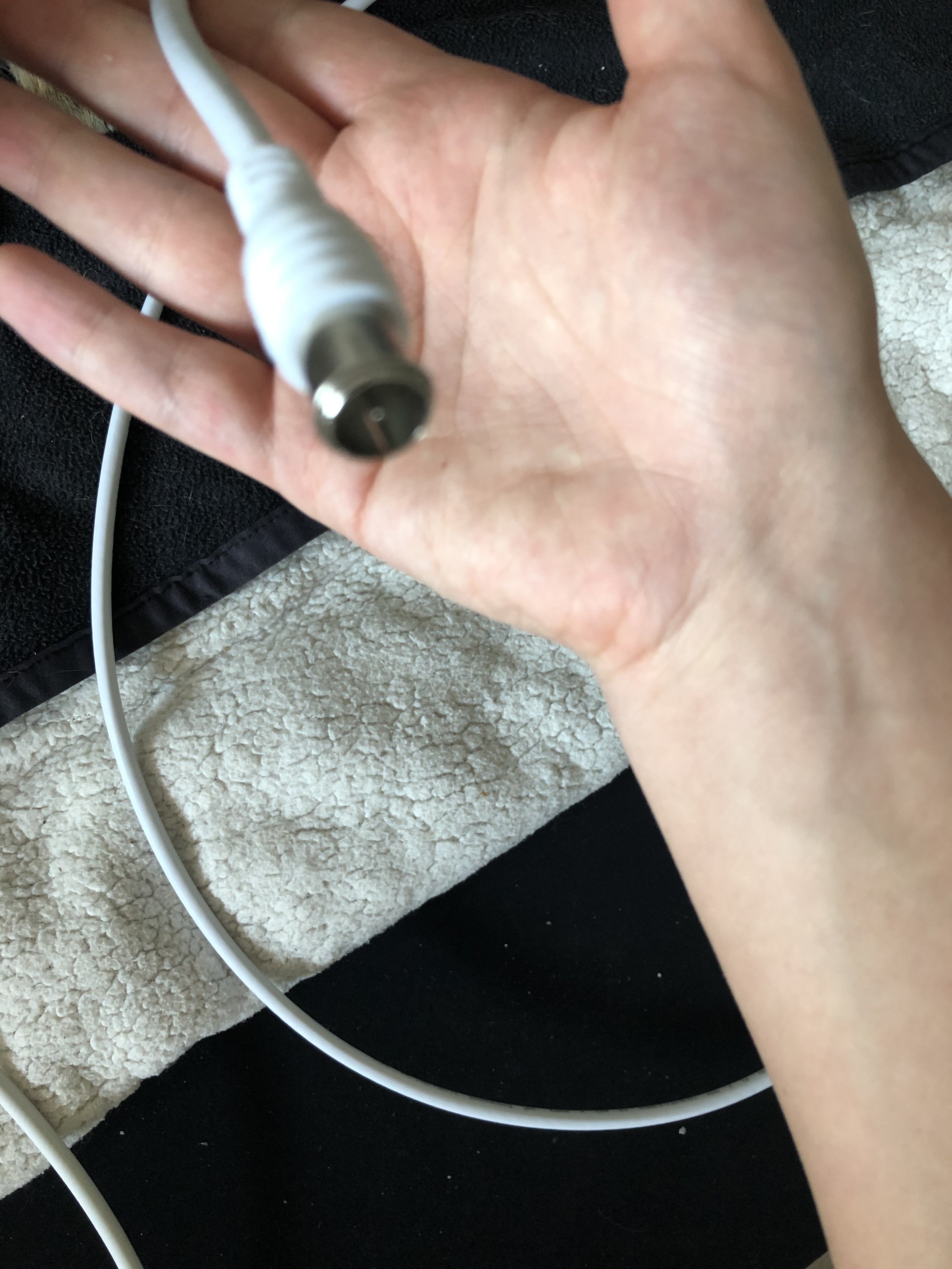

Zum Thema Koaxialkabel, ich habe drei verschiedene, und ich weiß nichtmal, ob das einen Unterscheid macht, welches ich benutze.

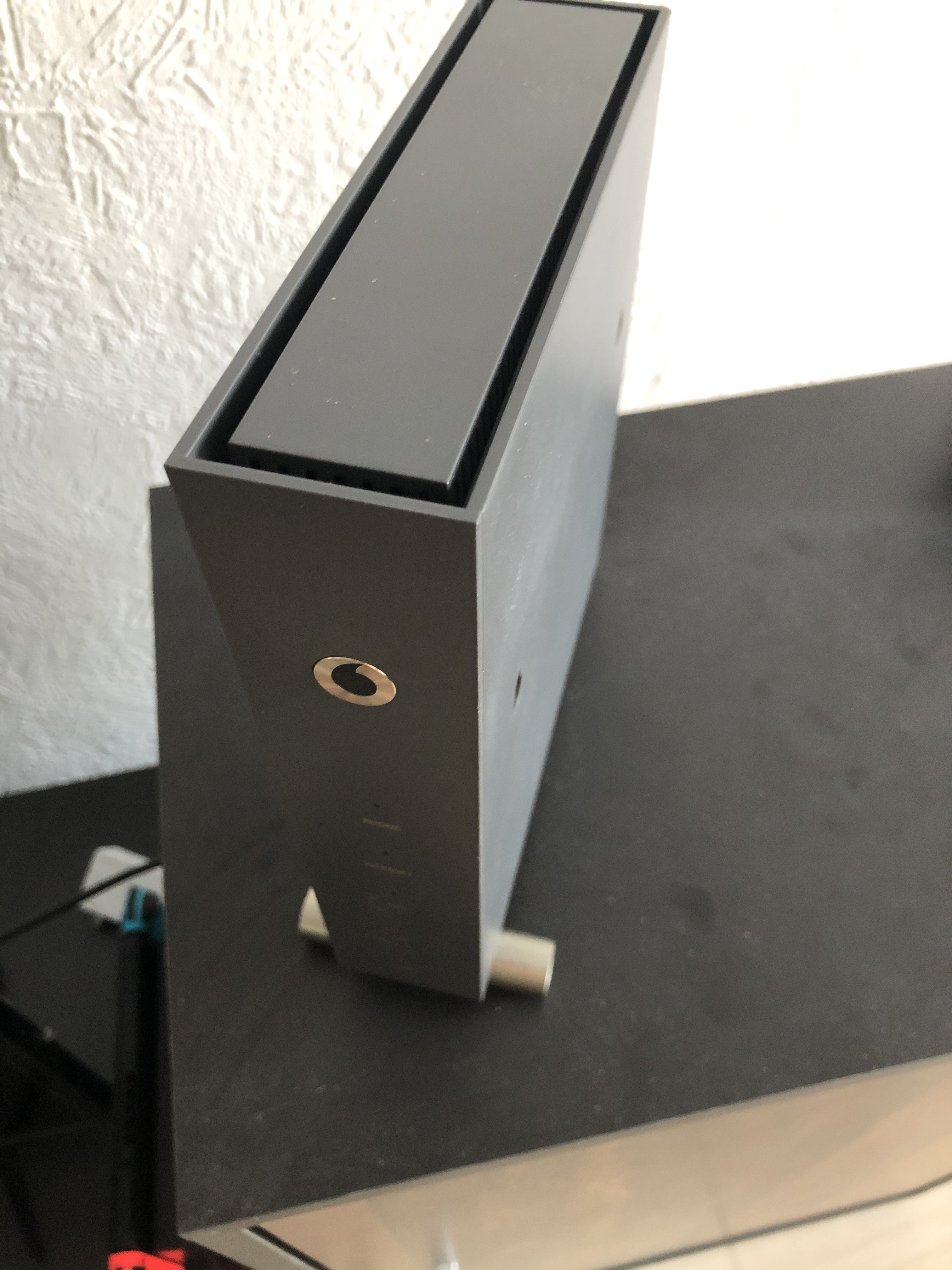

Bild 1 = Das gelieferte Vodafone Kabel der Vodafone Station
Bild 2 = Das gelieferte Fritzbox Kabel, das bei der Fritzbox 6490 Cable dabei war, die ich mir gekauft habe.

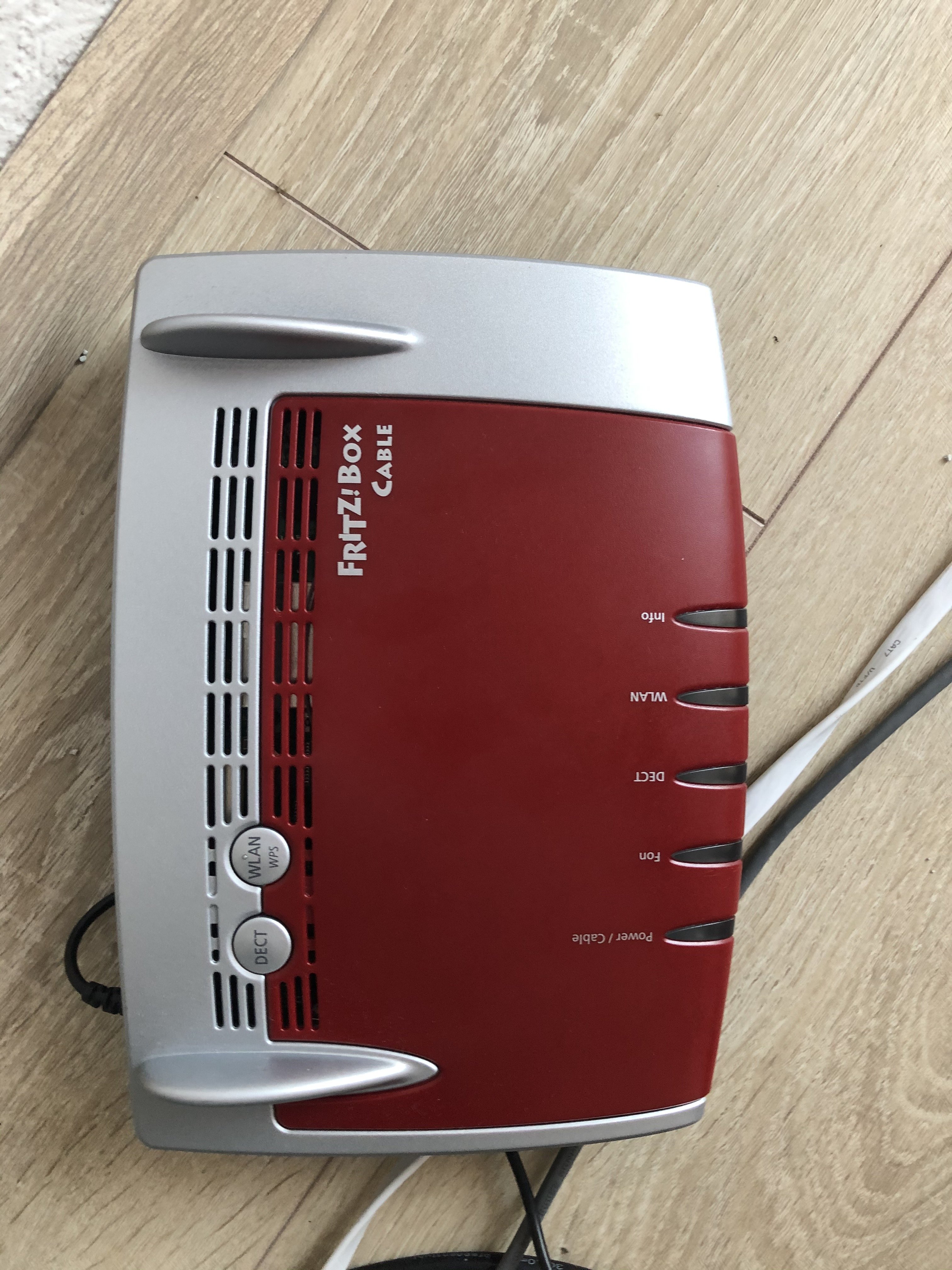

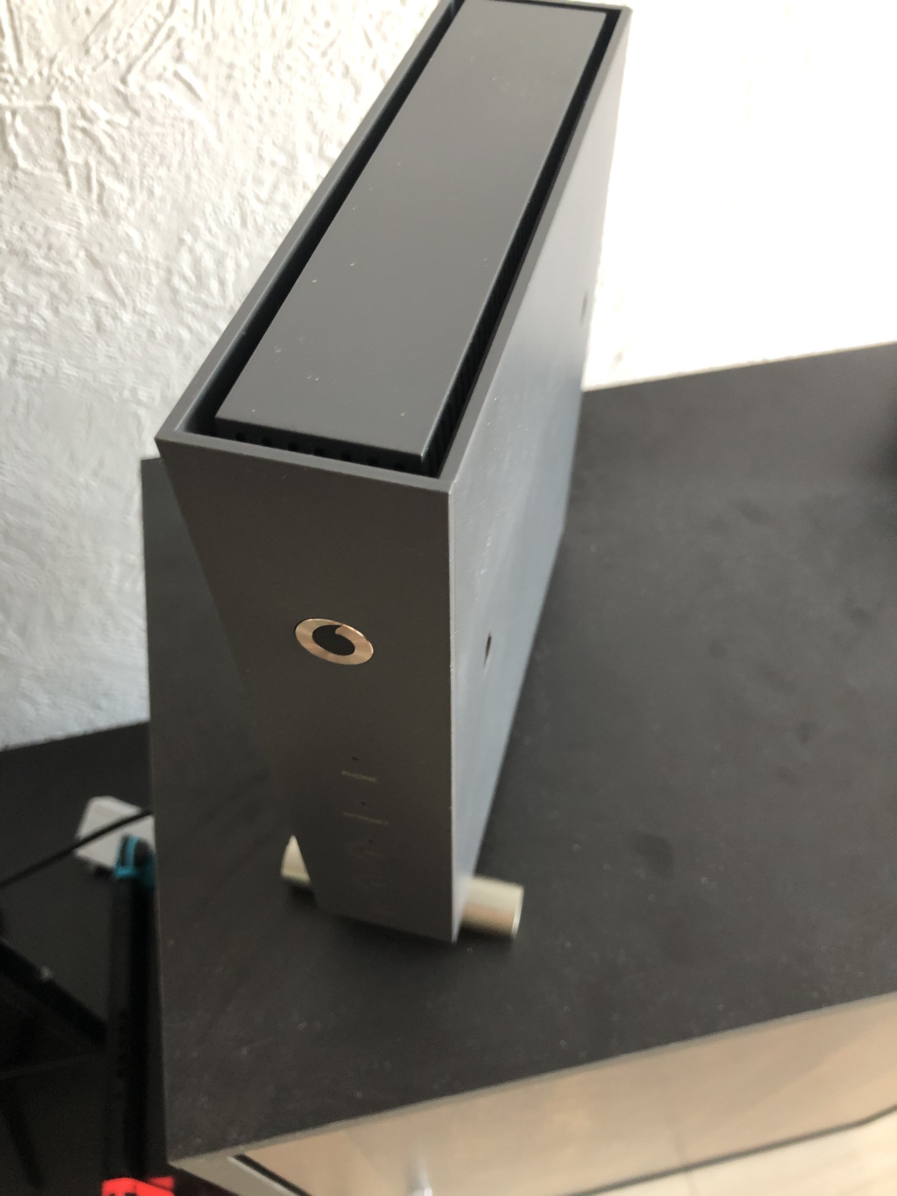

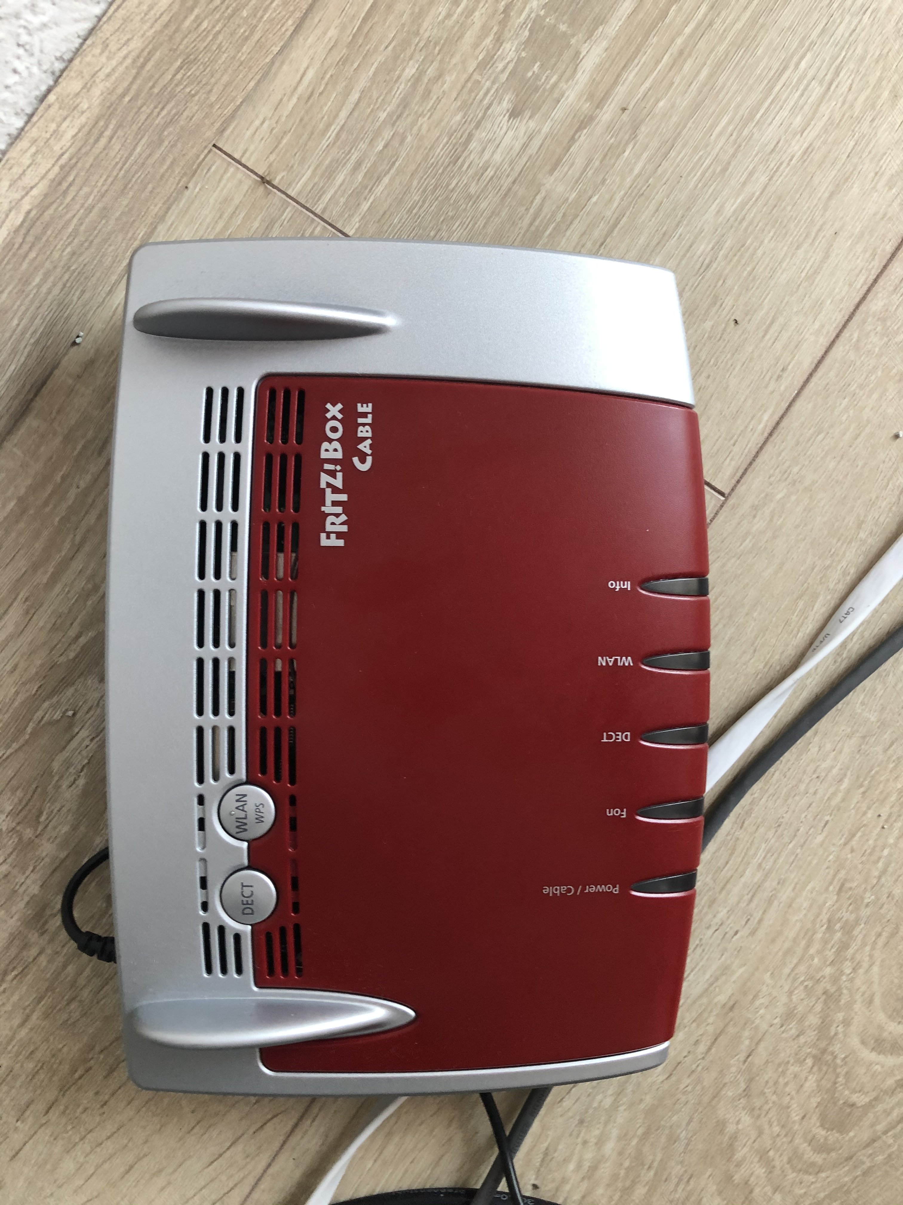

Dann habe ich noch, wie oben erwähnt, zwei verschiedene Router, welchen soll ich davon benutzen?
Der gelieferte Router von Vodafone
Die Fritzbox 6490 Cable, die ich mir gekauft habe.
Da es bei der Fritzbox mehr Einstellungsmöglichkeiten gibt, habe ich die angeschlossen.

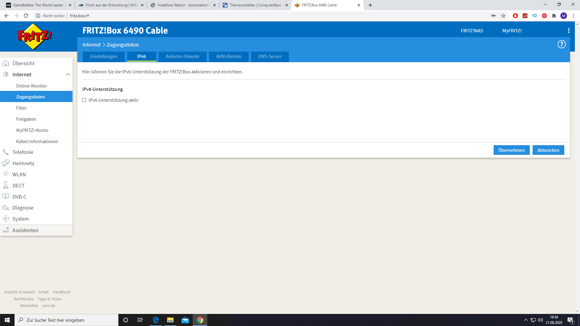

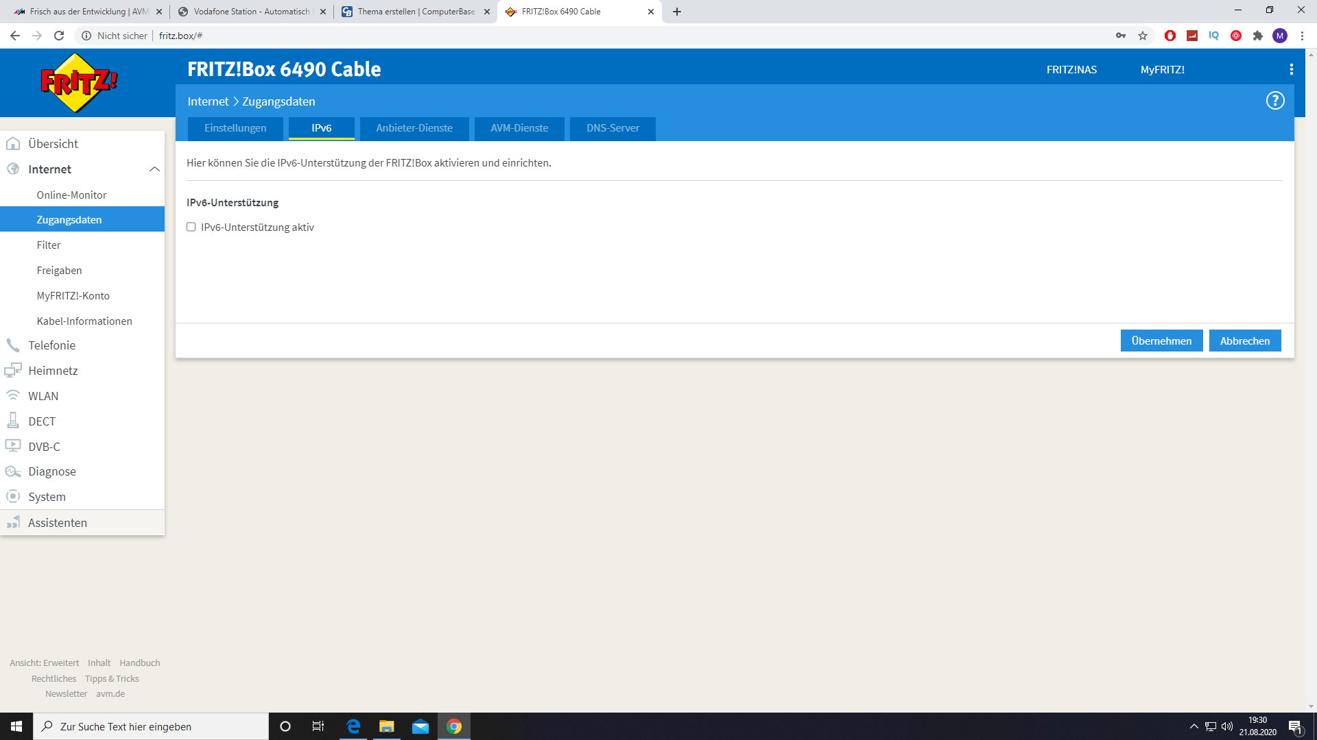

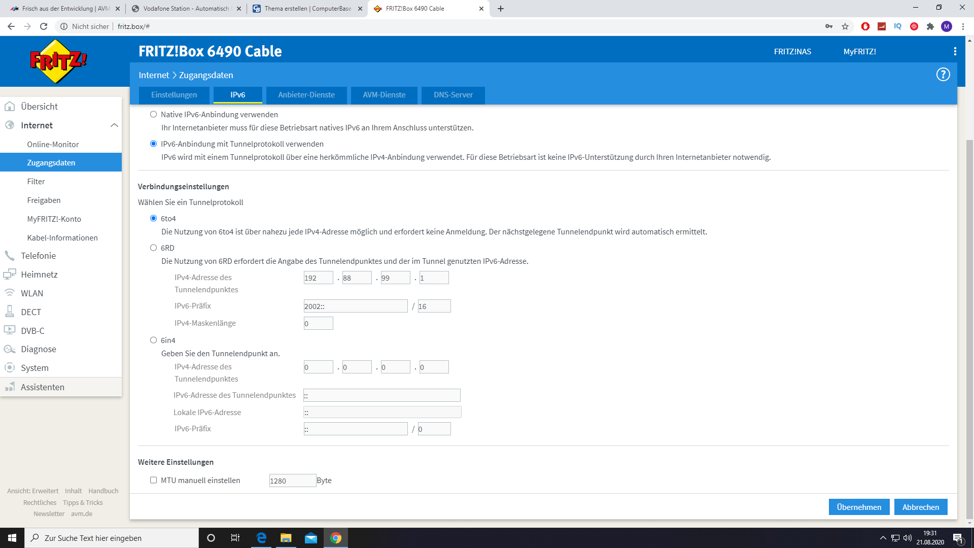

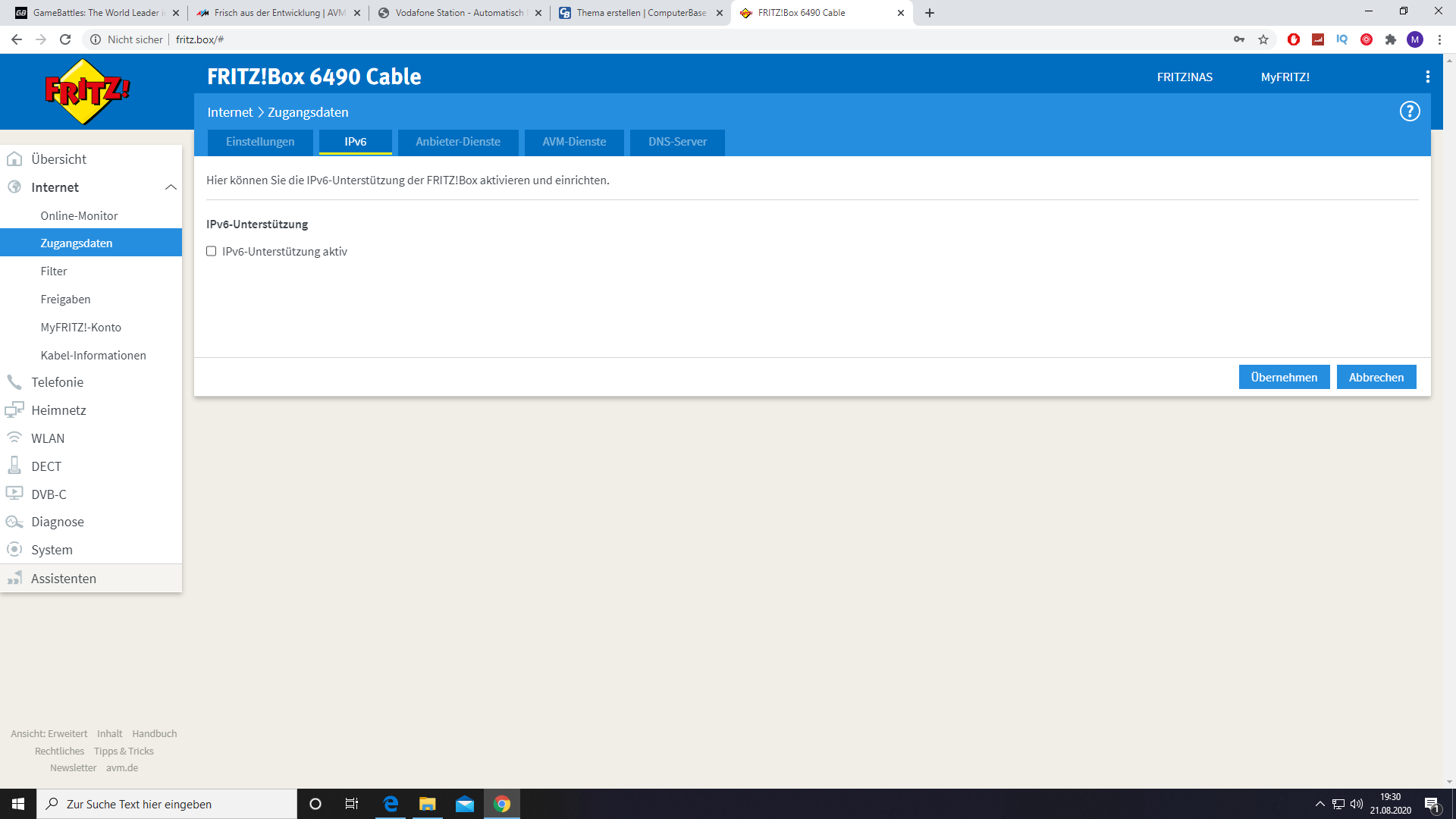

Hier habe ich Ipv6 mal deaktiviert, dennoch, wenn ich es aktiviere, gibt es dort wieder soo viele Einstellungen und ich weiß echt nicht, was das beste fürs Gaming ist.

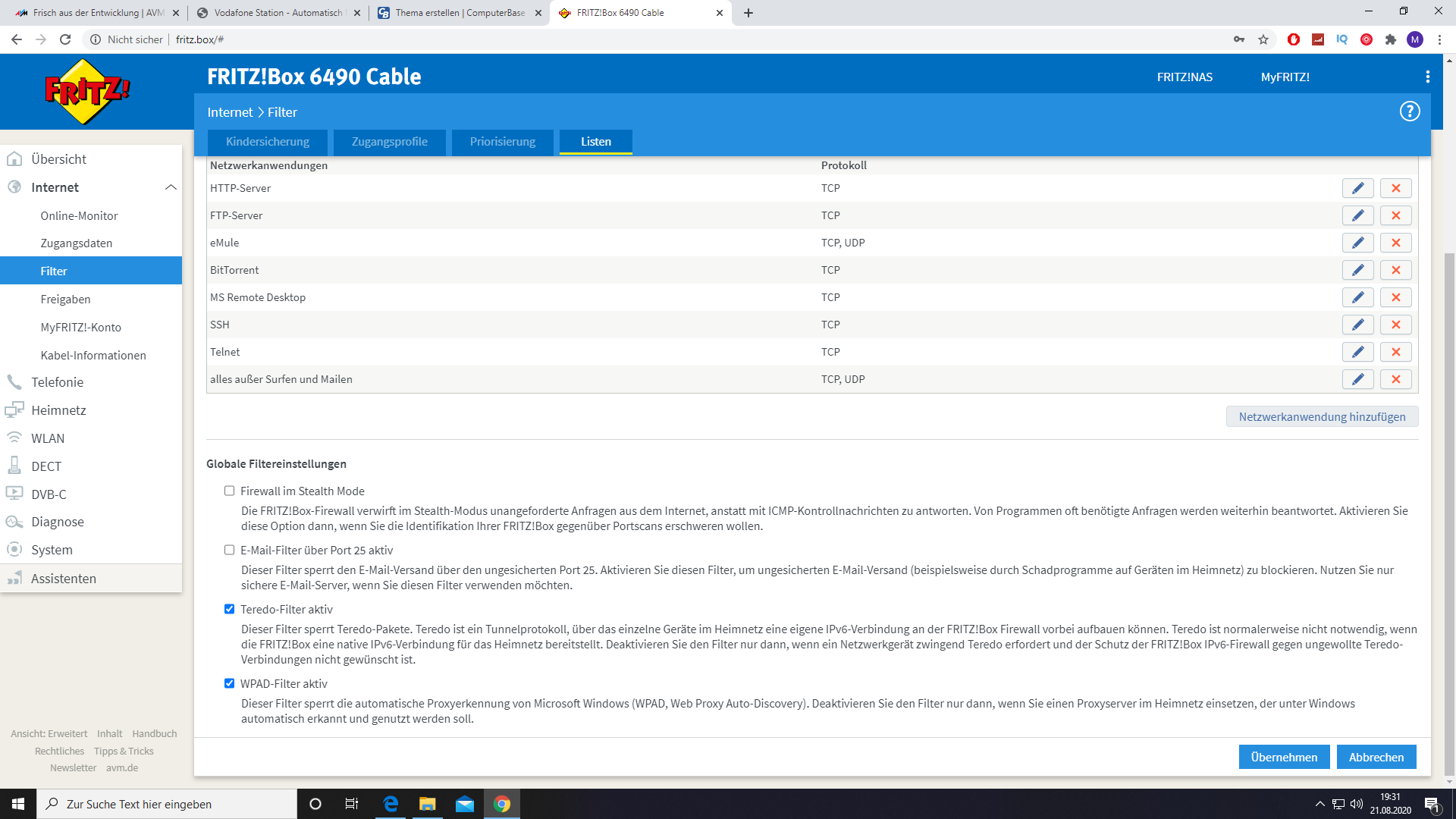

Dann gibt es hier noch irgendwelche Filter etc.

Zugangsdaten brauchst du keine bei Vodafone,sondern du musst halt die Mac-Adresse eintragen lassen.Geht auch Telefonisch.
Also wegen den Kabel zum Modem wird es wohl nicht allzu viel Unterschied machen.Bei der Vodafone Station ist normal ein ordentliches Wisi Kabel dabei.Am besten ist halt immer das Kabel so kurz wie möglich zu halten.

In der Fritzbox brauchst eigentlich nicht viel einstellen.Außwe den Teredo Filter würde ich deaktivieren und halt UPNP aktiveren.Dann solltest du einen Nat Typ 1 haben
2 Teredo-Filter in FRITZ!Box deaktivieren
Falls die Anwendung nur mit Teredo eingesetzt werden kann, deaktivieren Sie den Teredo-Filter in der FRITZ!Box:
  1. Klicken Sie in der Benutzeroberfläche der FRITZ!Box auf "Internet".
  2. Klicken Sie im Menü "Internet" auf "Filter".
  3. Klicken Sie auf die Registerkarte "Listen".
  4. Klicken Sie auf "Globale Filtereinstellungen", um alle Einstellungen anzuzeigen.
  5. Deaktivieren Sie die Option "Teredo-Filter aktiv".
  6. Klicken Sie zum Speichern der Einstellungen auf "Übernehmen

Wieso genau soll ich den Teredo-Filter deaktivieren? Was bringt das?
Bei Vodafone habe ich halt auch noch Ipv6 und Ipv4, ich kann also Ipv6 auch aktivieren, oder soll ich das deaktiviert lassen?

Also wie du den Teredo Filter ausstellt steht ja oben in meinen Post.
Hat heutzutage nicht viel Sinn,war als zusätzliche Sicherheit gedacht.Nur schränkt manche Dienste ein.

Hi,

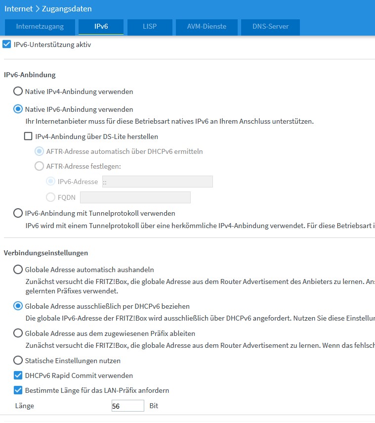

anbei noch die optimalen Einstellungen bezüglich der IP-Protokolle:
Ansonsten sind deine Antwortzeiten für Kabelinternet normal. Geringer gibt es nur per DSL oder FTTB/FTTH.

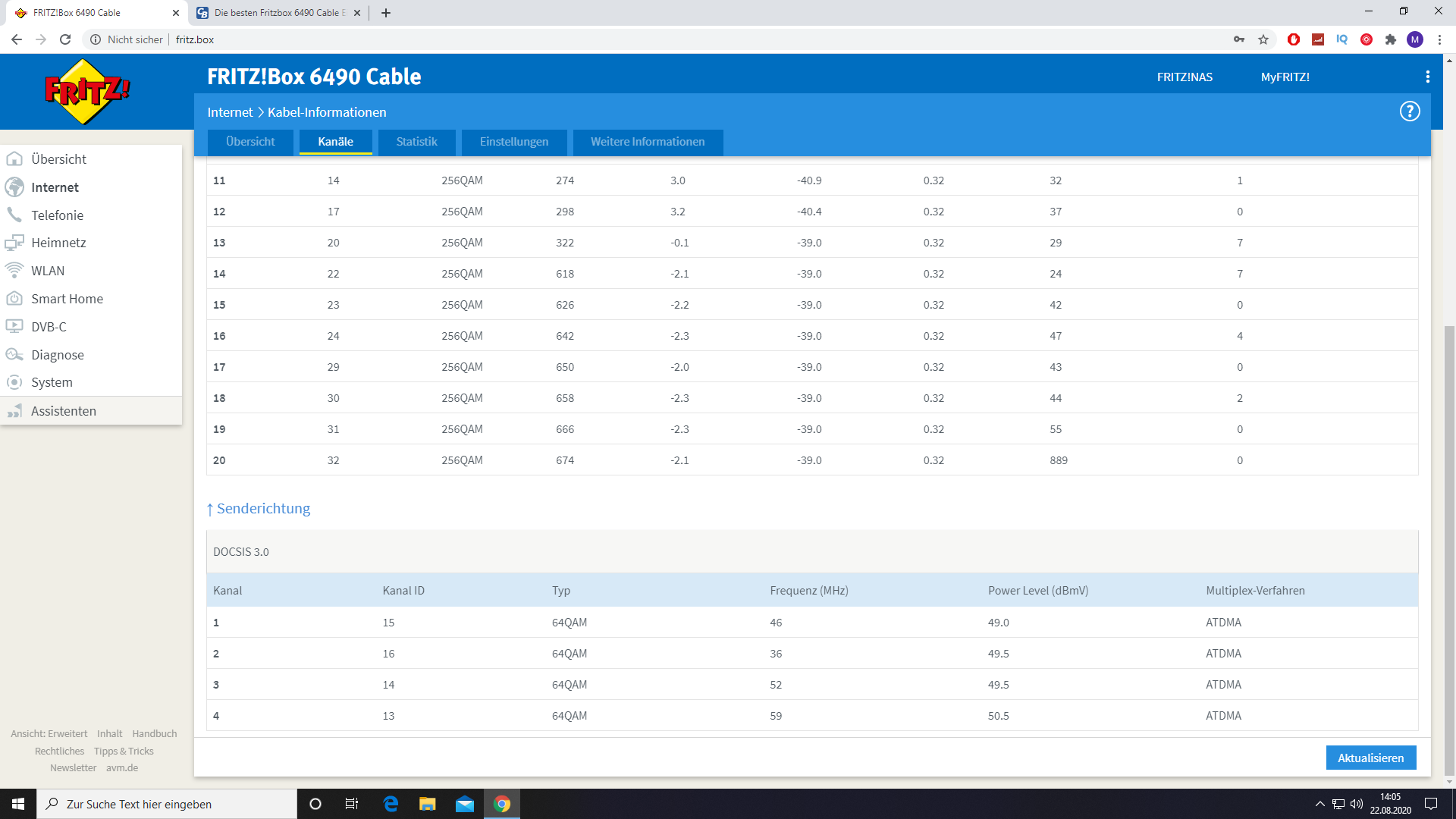

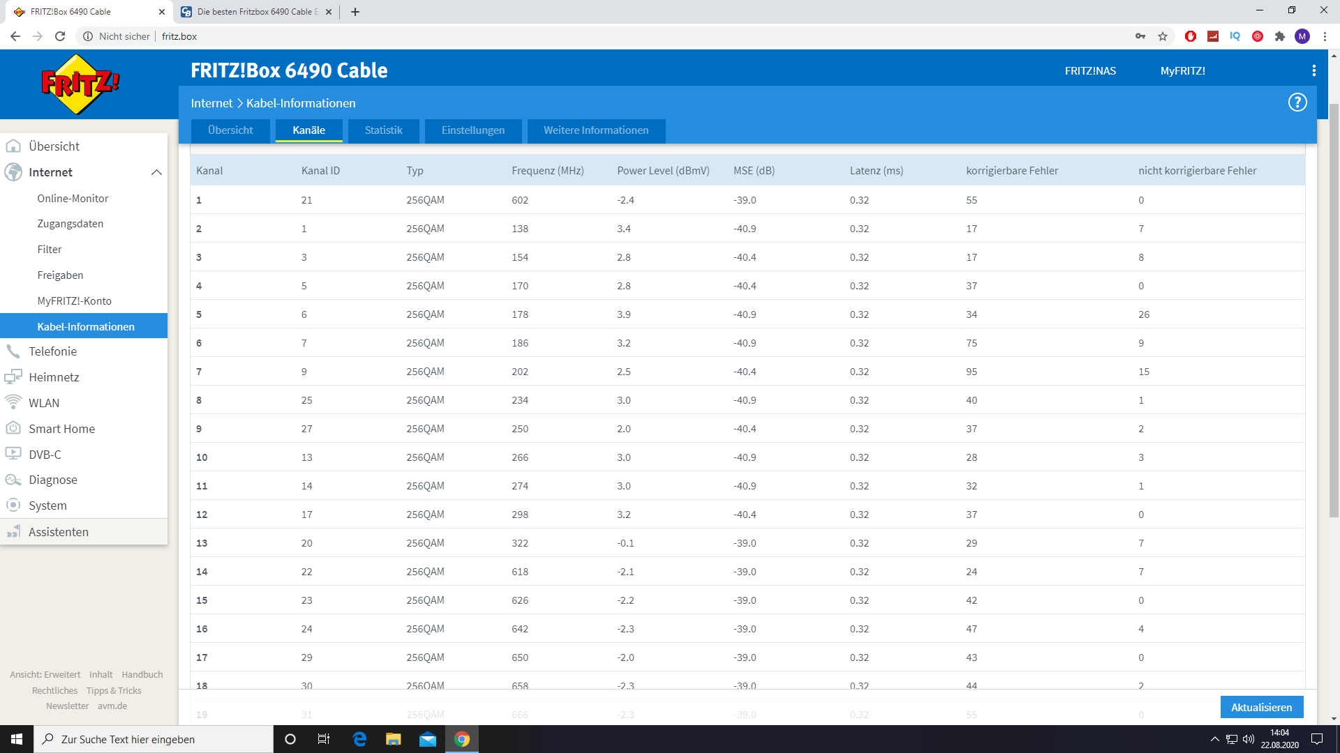

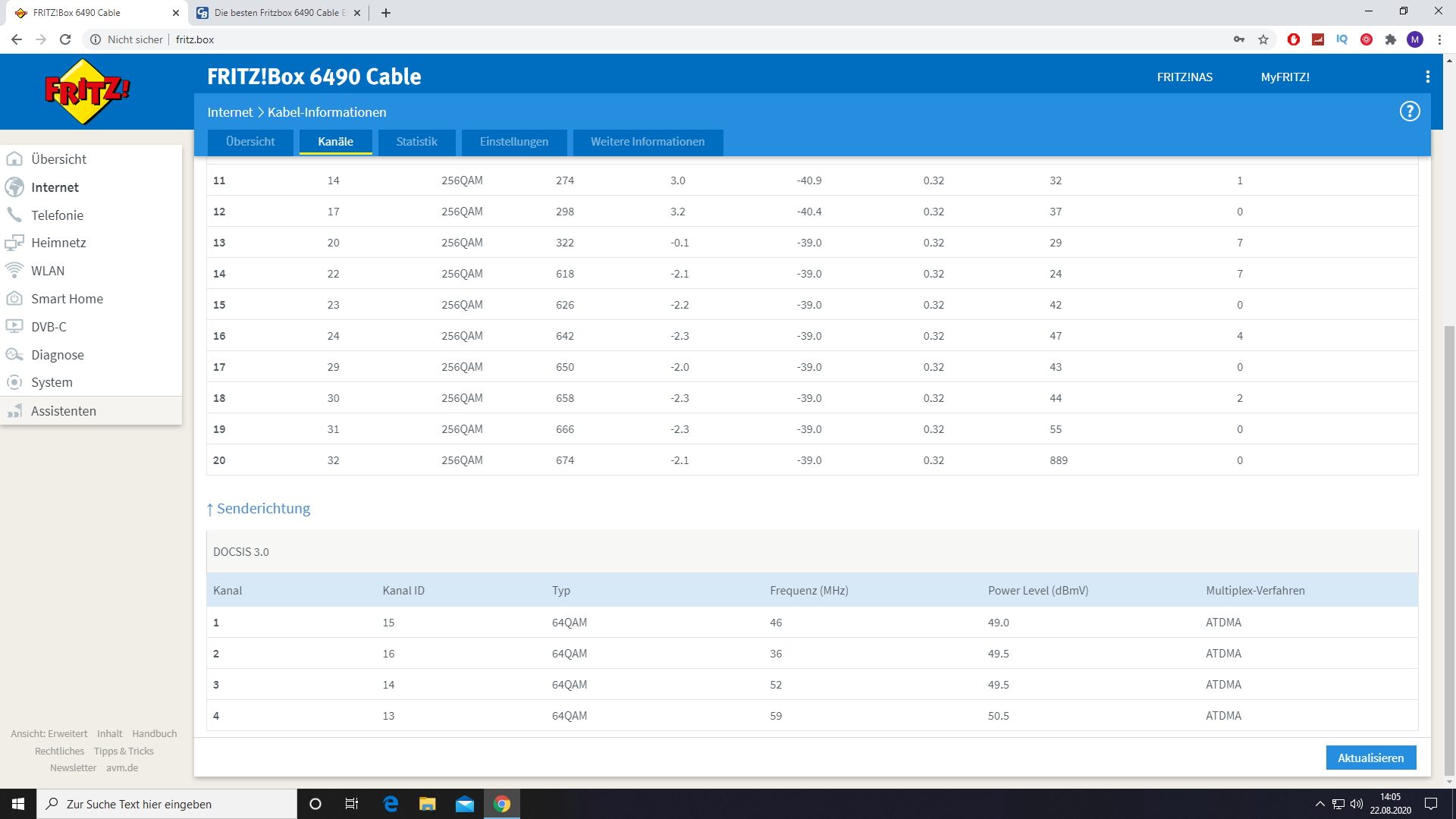

wie sind die kabel modem werte
einen besseren wert bekommst du nur mit vdsl abends
bei vdsl ist der ping sehr gut,immer volle leitung nicht so wie bei kabel
wichtig ist wie sind deine kabel modem werte
bitte posten

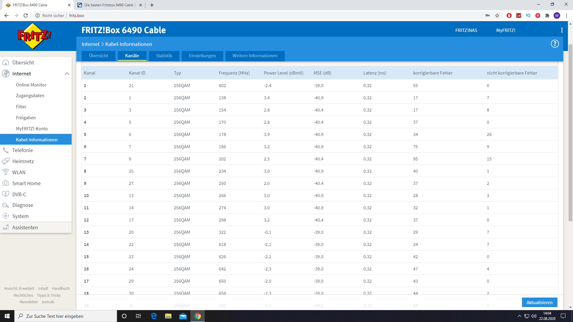

bitte posten
Sind das die richtigen Werte, die du brauchst?
