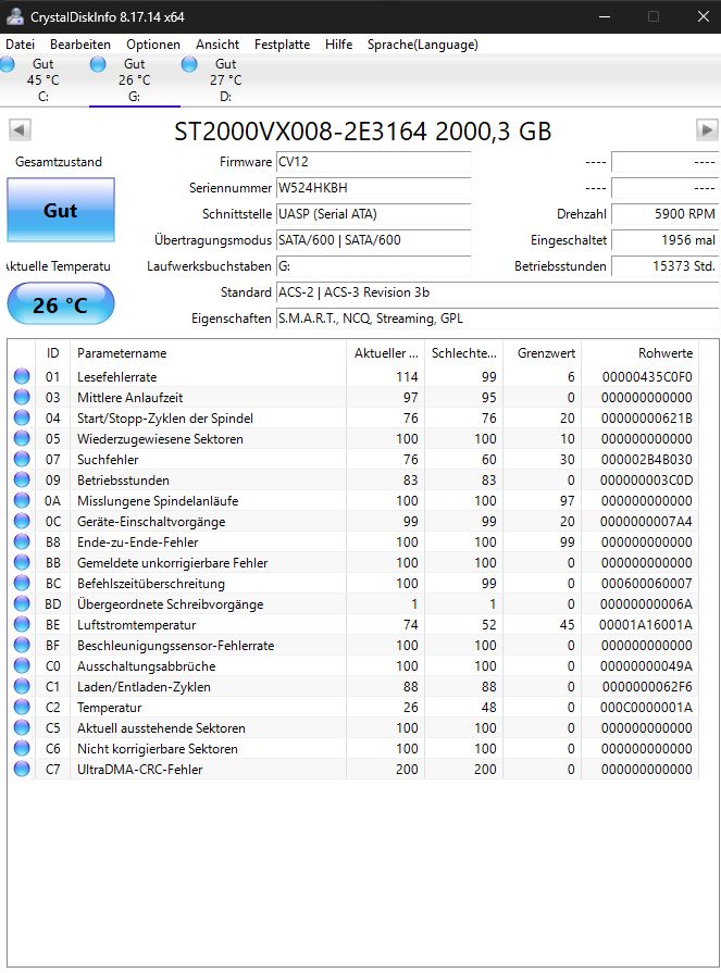

Zeige uns mal den Zustand der HDD mit Crystdiskinfo.

redjack1000 schrieb:
Das hat mit WIN11 nix zu tun.
Cu
redjack
Siehe Anhang

Das sieht schon mal ganz gut aus.
Ich nehme alles zurück und behaupte das Gegenteil, könnte doch an Winows11 liegen.

PhoenixEX schrieb:
Also ich habe eine externe HDD, die ich für BackUps verwende (Fotos, Videos.....)
Es handelt sich dabei um eine WD Blue 2TB Festplatte mit SATA Anschluss
Du zeigst allerdings Werte für eine Seagate Festplatte. Außerdem ist für eine externe Festplatte kein 'Lesegerät' erforderlich.
Reaktionen: User007 und TorenAltair
Sorry mein Fehler, ist eine Seagate

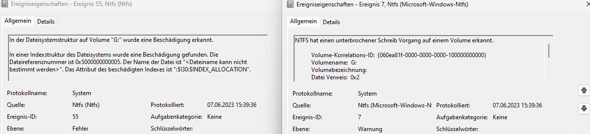

Bezüglich Ereignisprotokoll:
unter System erhalte ich folgende Fehlermeldung
--> siehe Anhang
Und die Meldung erscheint nicht nur einmal, sondern mehrmals
