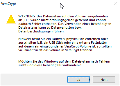

Guten Tag,
wäre dankbar um Hilfe bei der Datenwiederherstellung / -Rettung.
  • TrueCrypt / VeraCrypt (-> *Crypt) Festplatte
  • "Wurde nicht ordnungsgemäß getrennt"
  • Lässt sich noch in *Crypt mounten und zeigt dabei eine Warnung an (siehe unten), welche ich weggeklickt habe ("Nein").
  • Grundsätzlich war ein Zugriff möglich und alle zugreifbaren Daten wurden bereits herunterkopiert.
  • Zwei Ordner lassen sich nicht zugreifen und sollen möglichst noch gerettet werden.
  • Windows meldet "Pfad ist nicht verfügbar." "Auf H:\xyz kann nicht zugegriffen werden." "Die Datei oder das Verzeichnis ist beschädigt und nicht lesbar."
  • Partition wird gerade mit O&O DiskImage sektorweise (forensisch) auf eine andere Festplatte geclont.
Welche Handlungsempfehlungen habt ihr? Bevorzugt kostenloses bzw. Testversionen, die diese Funktion beinhalten. ChkDsk? Mal bei *Crypt auf "ja" klicken (was glaube ich ein ChkDsk auslöst)? Ich hatte mal gehört, dass *Crypt und ChkDsk nicht zusammen funktionieren, aber hier wird es explizit vom Programm vorgeschlagen.
Bitte Kommentare in Richtung "Backup einspielen" direkt unterdrücken, damit wir hier positive Vibes haben. :cool_alt:
Danke - Enomine

Definitiv chkdsk. -> Das muss natürlich über das entschlüsselte volume laufen.
Und chkdsk hat ein Flag zu suchen, ohne zu schreiben.
@Sephe achsooo das wusste ich nicht (warum schlägt *Crypt dann vor jetzt chkdsk auszuführen ohne vorzuschlagen vorher zu entschlüsseln?).
Jedenfalls schlägst du also vor:
  1. Prüfen ob Clon sich mounten lässt
  2. mounten
  3. mit *Crypt den Clon entschlüsseln
  4. chkdsk auf Clon ausführen
richtig?
Danke - Enomine

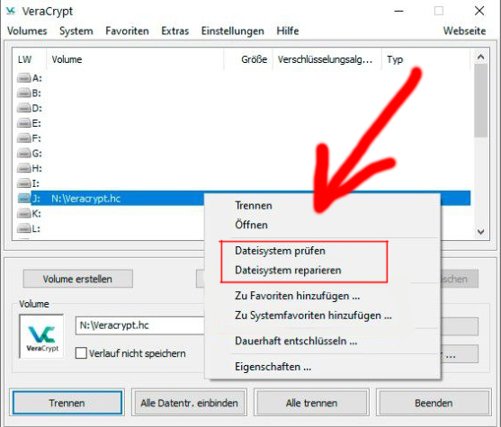

Weiß einer, ob es einen Unterschied gibt zwischen
a) klicken auf der oben geposteten Warnung auf "Ja"
oder
b) In *Crypt Rechtsklick auf Laufwerk und dann "Dateisystem Reparieren..." anwählen.
Führt das beides zu dem selben Programm oder sind das zwei verschiedene Sachen?
Danke - Enomine
